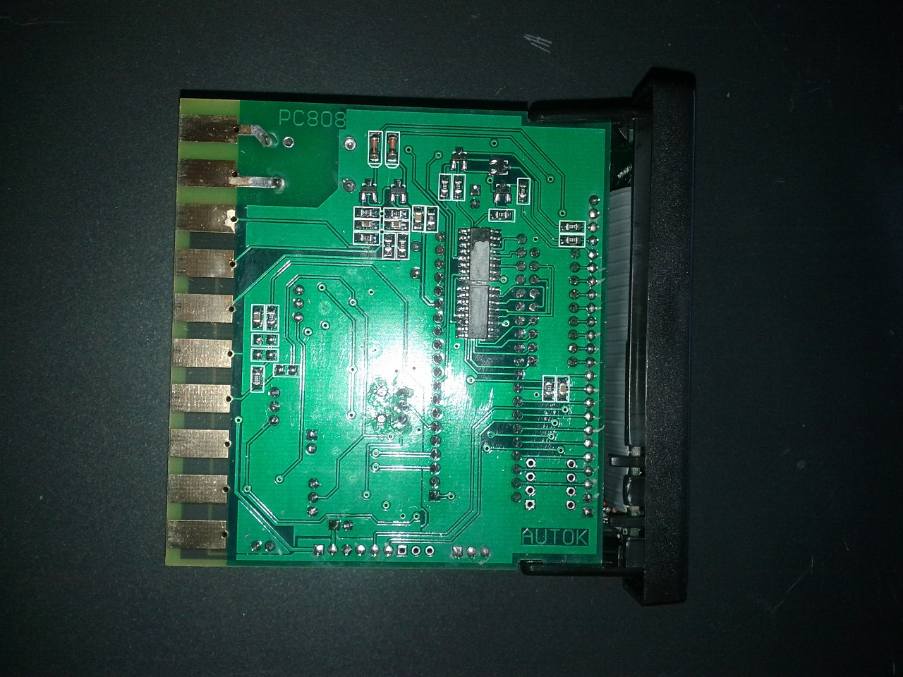

    Citazione Originariamente Scritto da SysClinic Visualizza Messaggio
    dalle foto del link che ti invio si vede che in prossimità del pin9 è saldato qualche cosa che non so se è un socket per ponticelli o altro. Nella tua versione le piazzole sono vuote...
    [url=http://www.aliexpress.com/item-img/Free-shipping-ALTEC-PC410-temperature-control-panel-for-BGA-rework-station-IR6000-IR9000-IR-PRO-SC/527201411.html#]pc410 Picture - More Detailed Picture about Free shipping, ALTEC PC410 temperature control panel (for BGA rework station) IR6000, IR9000, IR PRO SC... Picture in Other Machinery from Charmhigh CNC & Laser Machinery[/url]

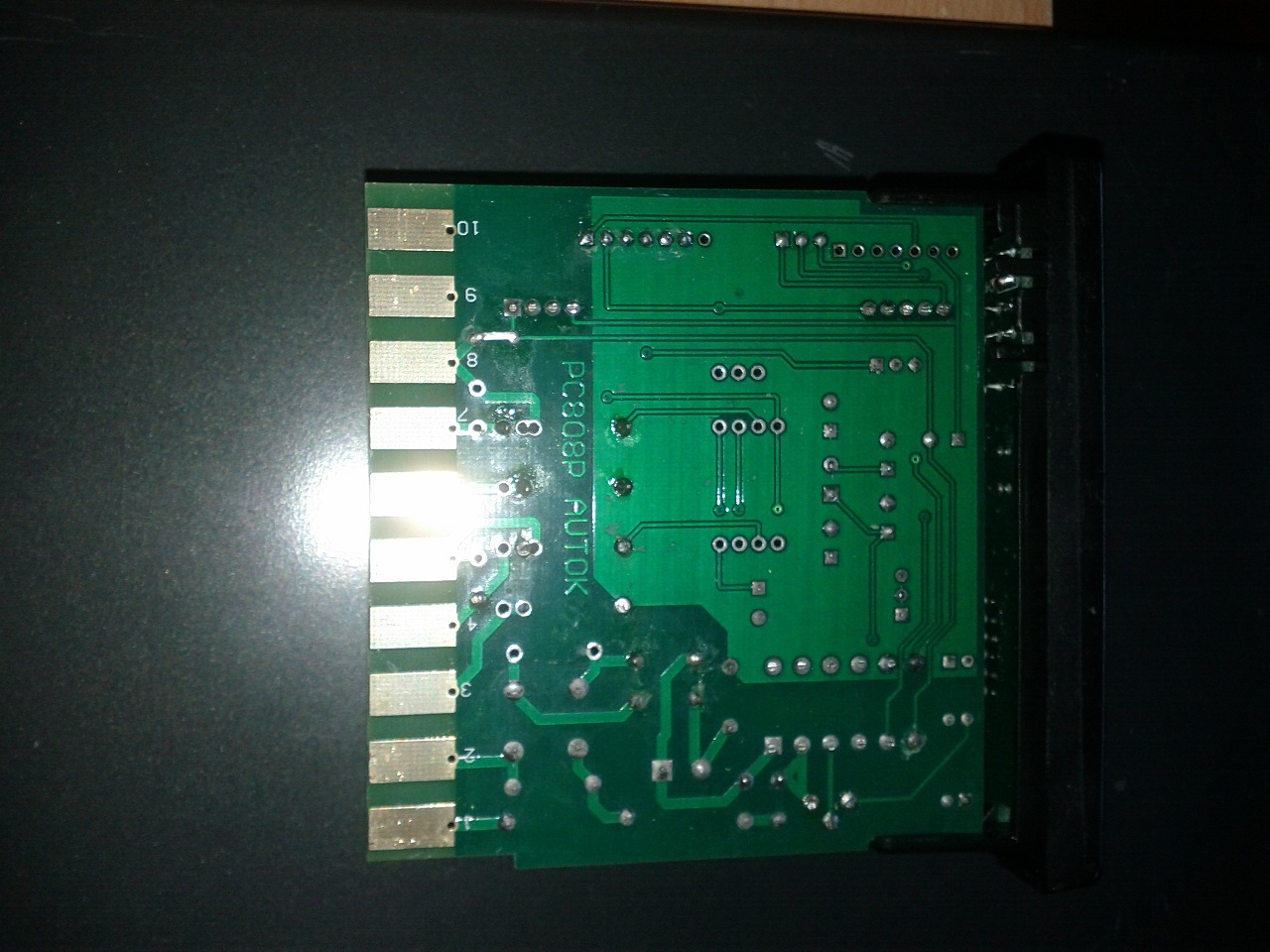

    infatti proprio in questo momento stavo osservando questa foto. Ora comq faccio? c'è nesuno che ha questo PID? lo può staccare visto che basta premere la levetta e viene fuori da solo? mi farebbe un grande favore da me infatti come dici tu le piazzole sono vuote e ci sono vuote anche altre 4 piazzole più in la, magari vanno collegati li, ma non mi va di fare esperimenti visto quanto l'ho pagato. Il venditore mi aveva detto che questo pid era programmabile da PC ma non è vero proprio perchè non ci sono collegamenti. Io che mi esaurivo, e invece dall'altro lato non c'era nulla. Che si potrebbe fare?

    io sono senza parole. Un errore suo e io devo mandare a mie spese il pid per posta e loro mi mandano il PC410 pagando 40 dollari in più + il trapsorto e + le tasse doganali. Non mi rimane altro che vendere questo e prendere il PC410. Ma non lo so se lo faccio perchè lo posso programmare dal PID stesso, non posso però vedere la rampa al PC. E menomale che avevo detto a questo che se si poteva programmare da pC lo compravo altrimenti prendevo il PC410. SPero che sia solo un porblema di collegamento, magari qualcuno che ha il PC 410 lo stacca e ci posta delle foto cosi vediamo di risolvere sta benedetta cosa che va avanti da secoli ormai!!

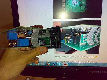

    zio pippo non devi disassemblare la zhuomao. TI posto un video di quello che si deve fare quanto per essere chiari ok? un attimo che ti mostro come è il mio
  10. #230
    2,910
    Ma tu alla fine hai il pv410 giusto? ti posso assicurare che comunica al pc con la seriale senza problemi..
    ti anticipo subito che non mi metto a disassemblare la zhuomao :P
    zio pippo ecco qui cosa voglio dire e faccio vedere come si stacca il pdi con una mano
    fammi sapere che ne pensi

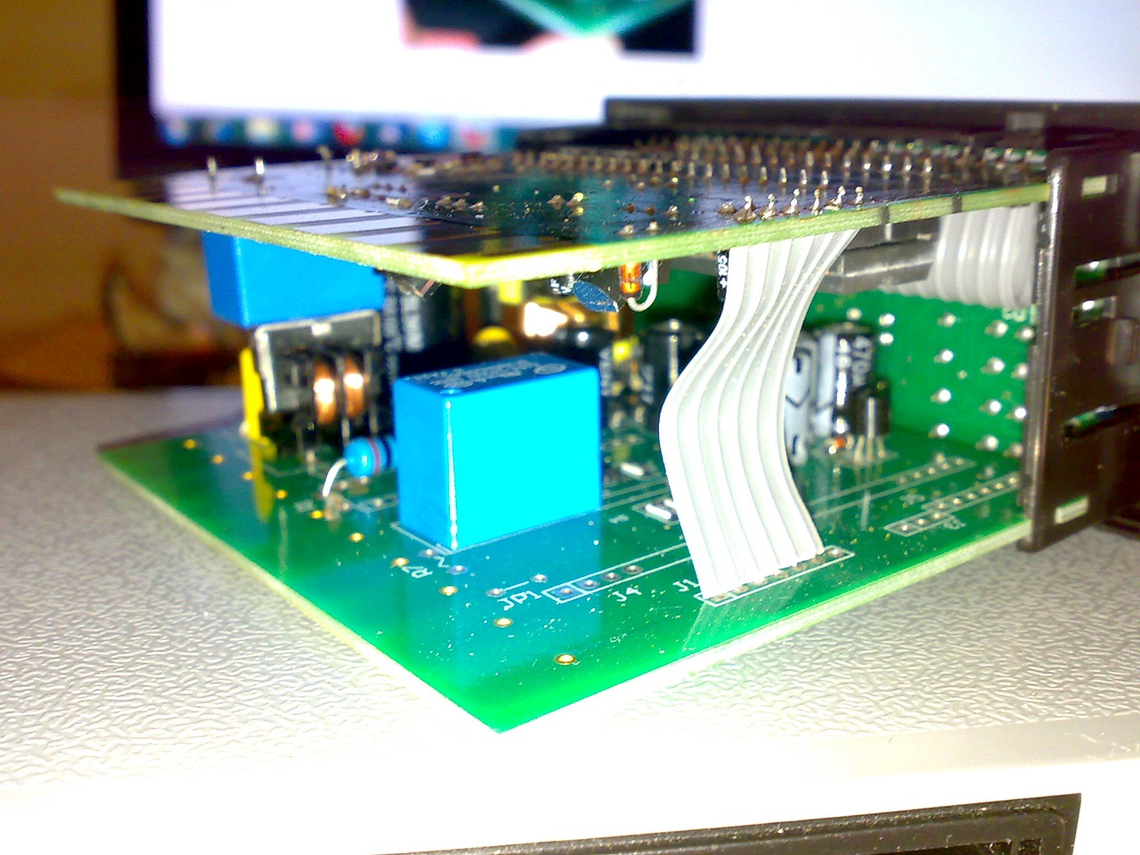

    Non so quanto ti possano essere utili ma eccole

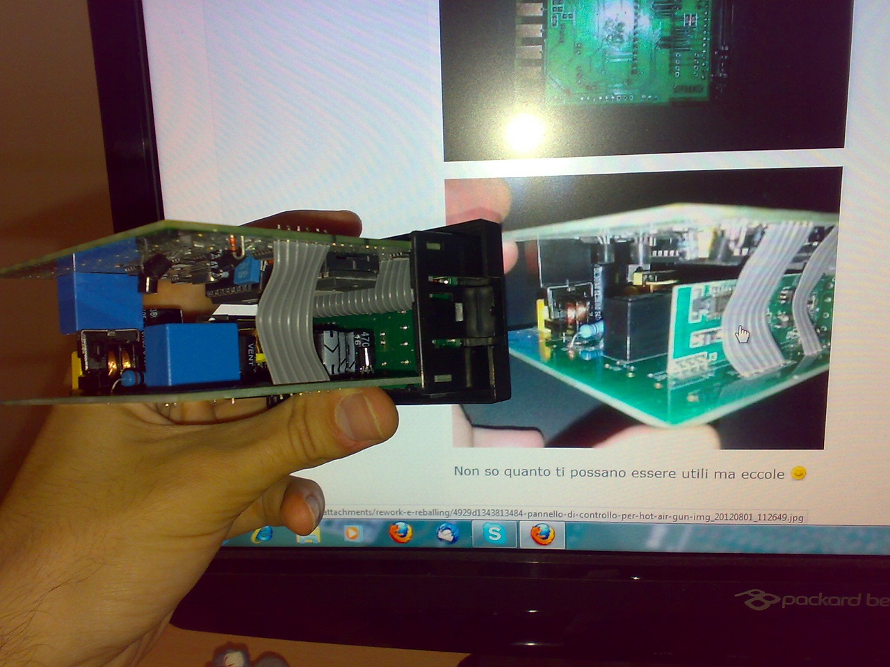

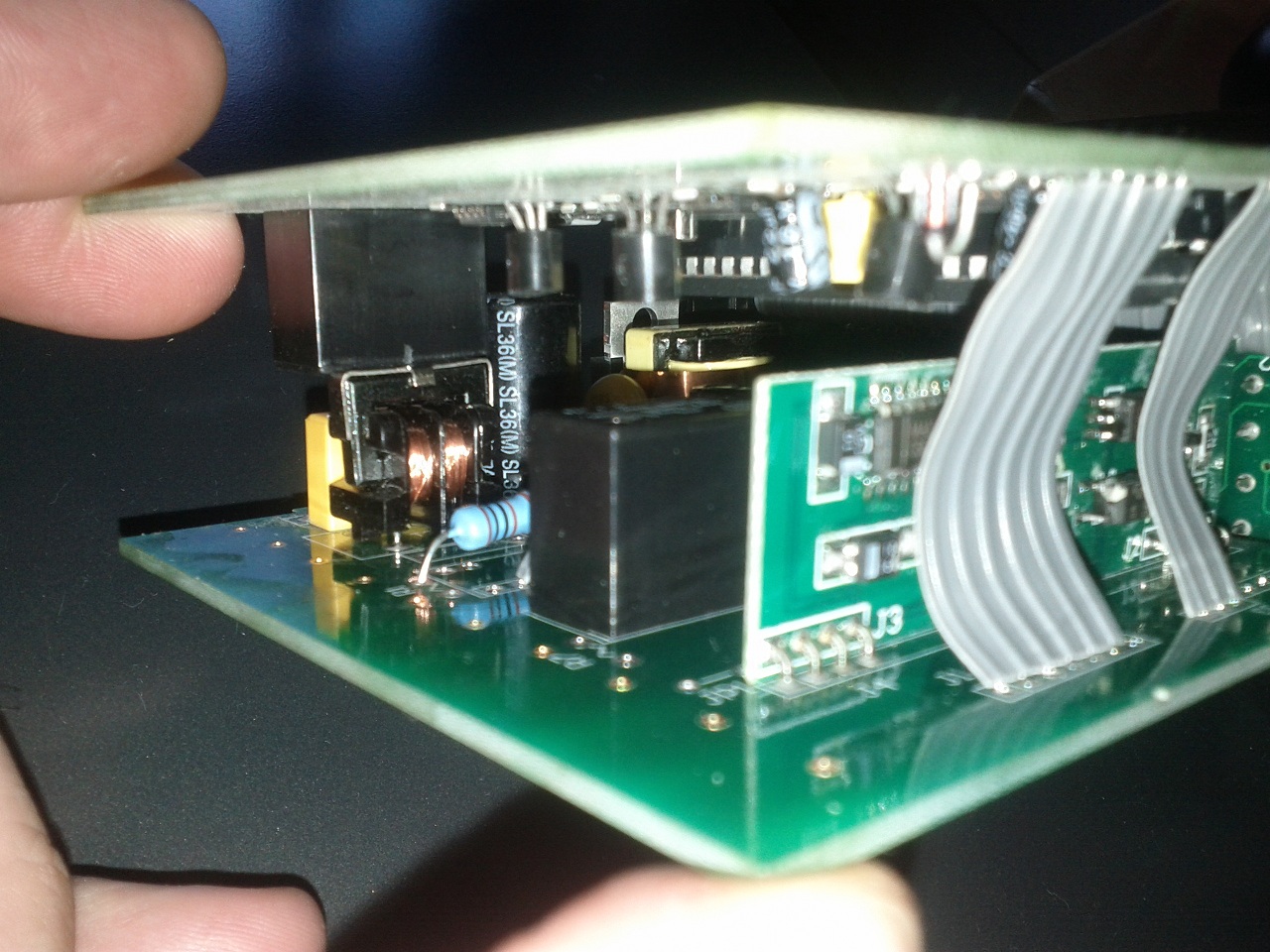

    no io piango!!!! guarda come è il mio!!! manca una scheda in verticale. Apro immediatamente la contestazione a quello!!! mi ha buttato una sola. Se è il PV410 deve essere uguale al tuo, ma non è cosi!!!
    pannello di controllo per hot air gun-10012008876.jpgpannello di controllo per hot air gun-10012008877.jpg
    manca una scheda in verticale! è una truffa!!!

    E anche un cavo di connessione più a destra di quello in primo piano.

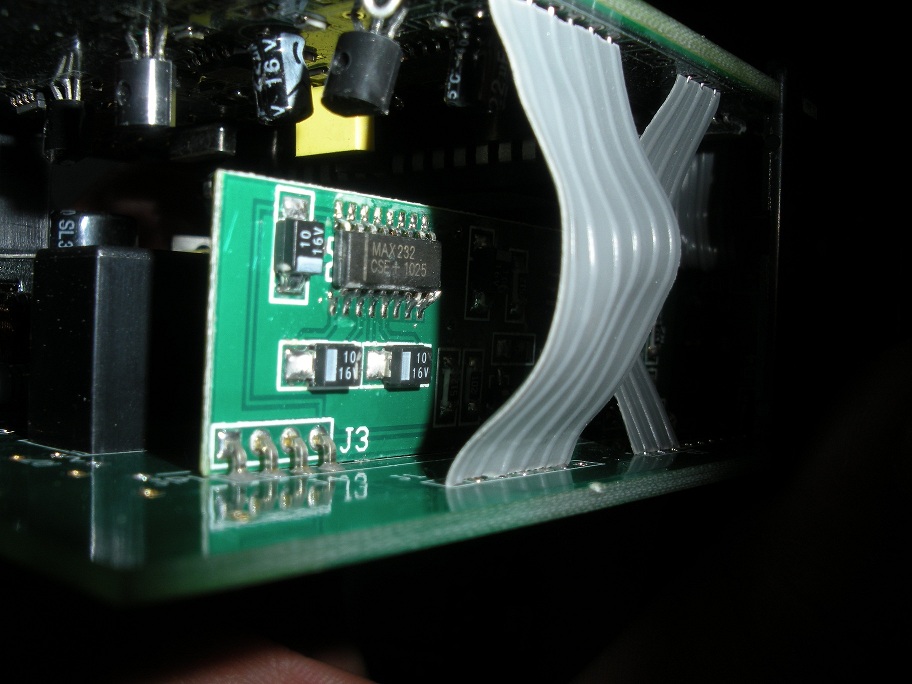

    Controllando più da vicino non è nient'altro che un ttl...chip 232 della Maxim e 4 condensatori. Hai provato un ttl qualsiasi!?

    non me lo manda, vuole che gli mando questo qui e poi lui me ne manda un'altro. Ora non posso nemmeno aprire la contestazione perchè sono passati più di 45 giorni. Sai cosa? se era qui di fronte a me gli facevo passare la voglia di fare queste cose! Un colpo solo serviva e lo stendevo. Ma che gentaglia ragazzi! un PID con una parte mancante! Che faccio ora? o almeno cosa posso fare?

    si ma le tracce non portano a nulla...dall'altro lato l'interfaccia ttl dev'essere collegata da qualche parte!
  20. #240
    Monza
    1,044
    Credo ai connettori corrispondenti del cavo seriale nella morsettiera...ma se il cavo lo colleghi al ttl il problema non si pone.
