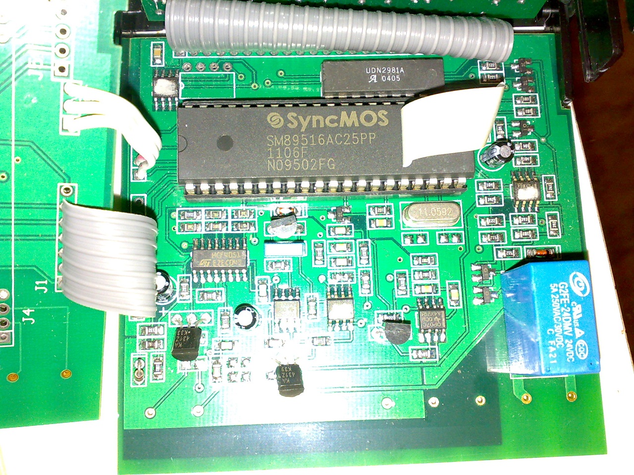

    RAGAZZI NON SONO UN GRANDE?!

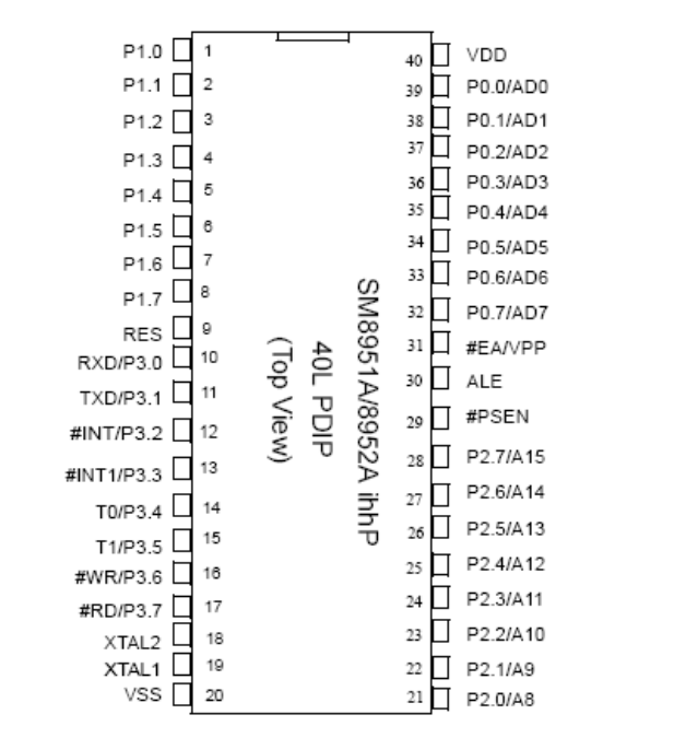

    ho trovato il data sheet
    [url=http://www.alldatasheet.com/view.jsp?Searchword=SM89516AC25PP]SM89516AC25PP datasheet, SM89516AC25PP datasheets, SM89516AC25PP datenblatt, SM89516AC25PP manual, SM89516AC25PP data sheets, SM89516AC25PP pdf - ALLDATASHEET.COM[/url] ora collego tutto e vediamo se funziona maroooooo mi prende un infarto a momenti!!!

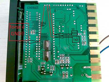

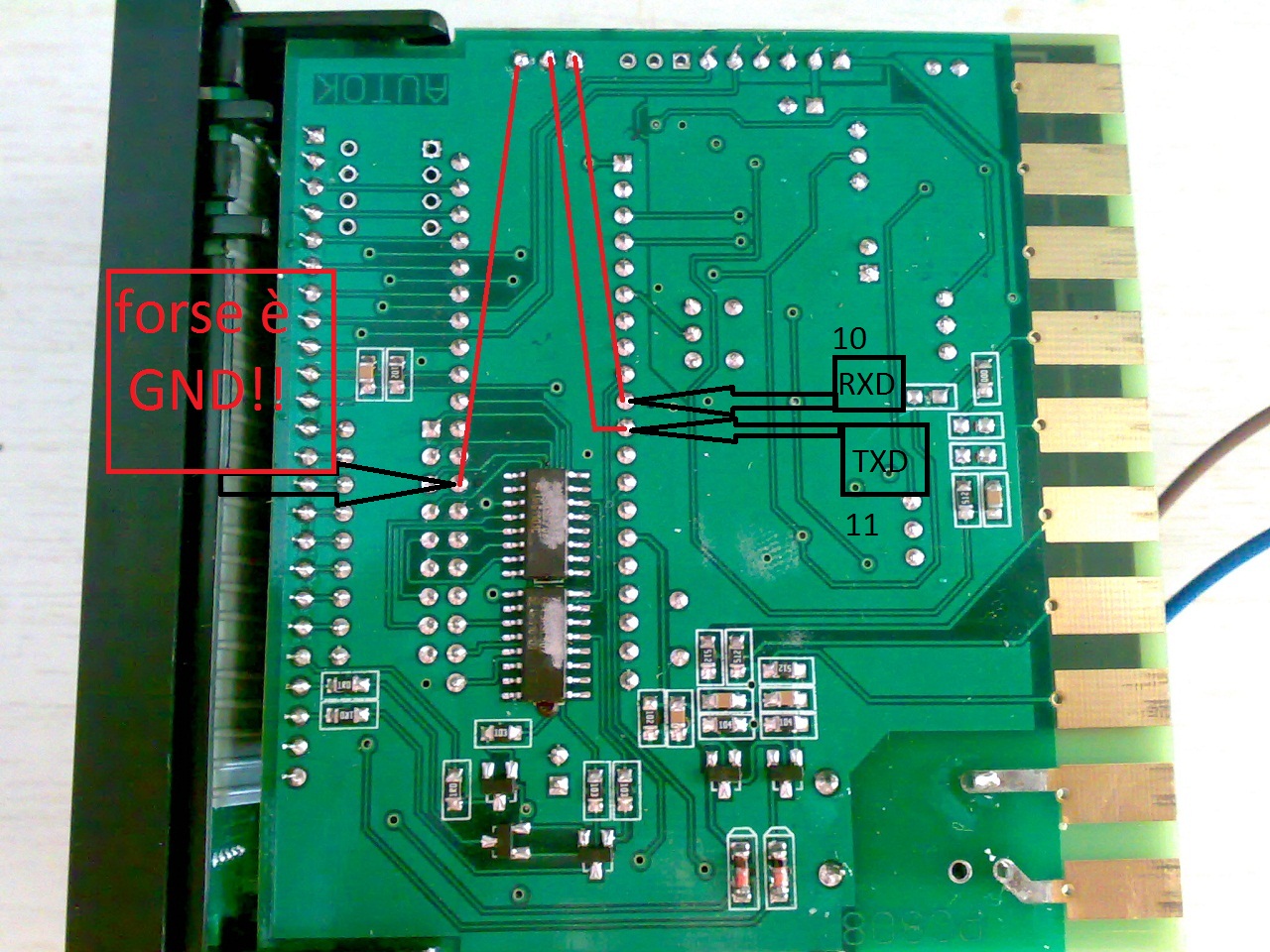

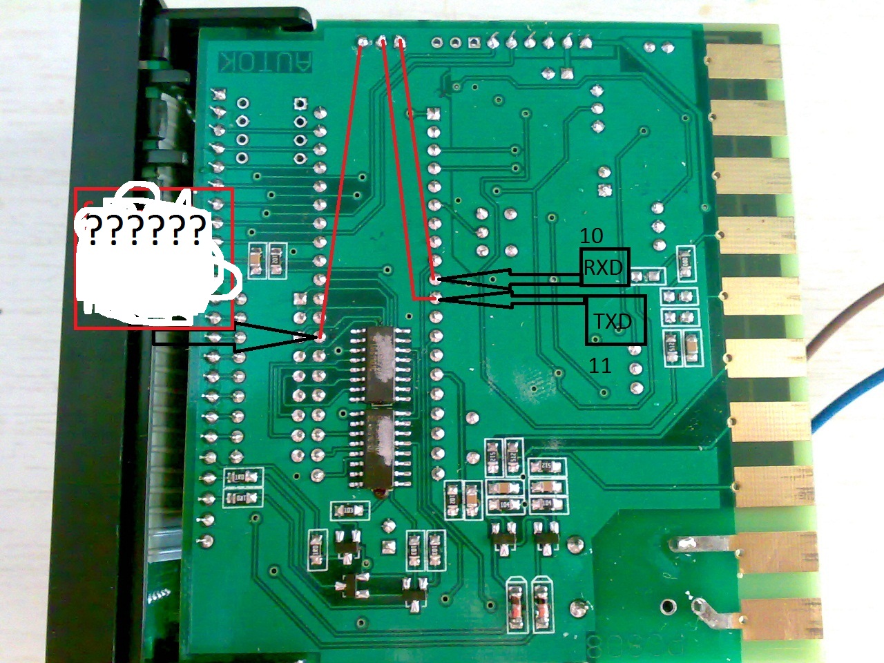

    ancora altri aggiornamenti!!! individuato TX e RX. Manca solo la GND!!!!

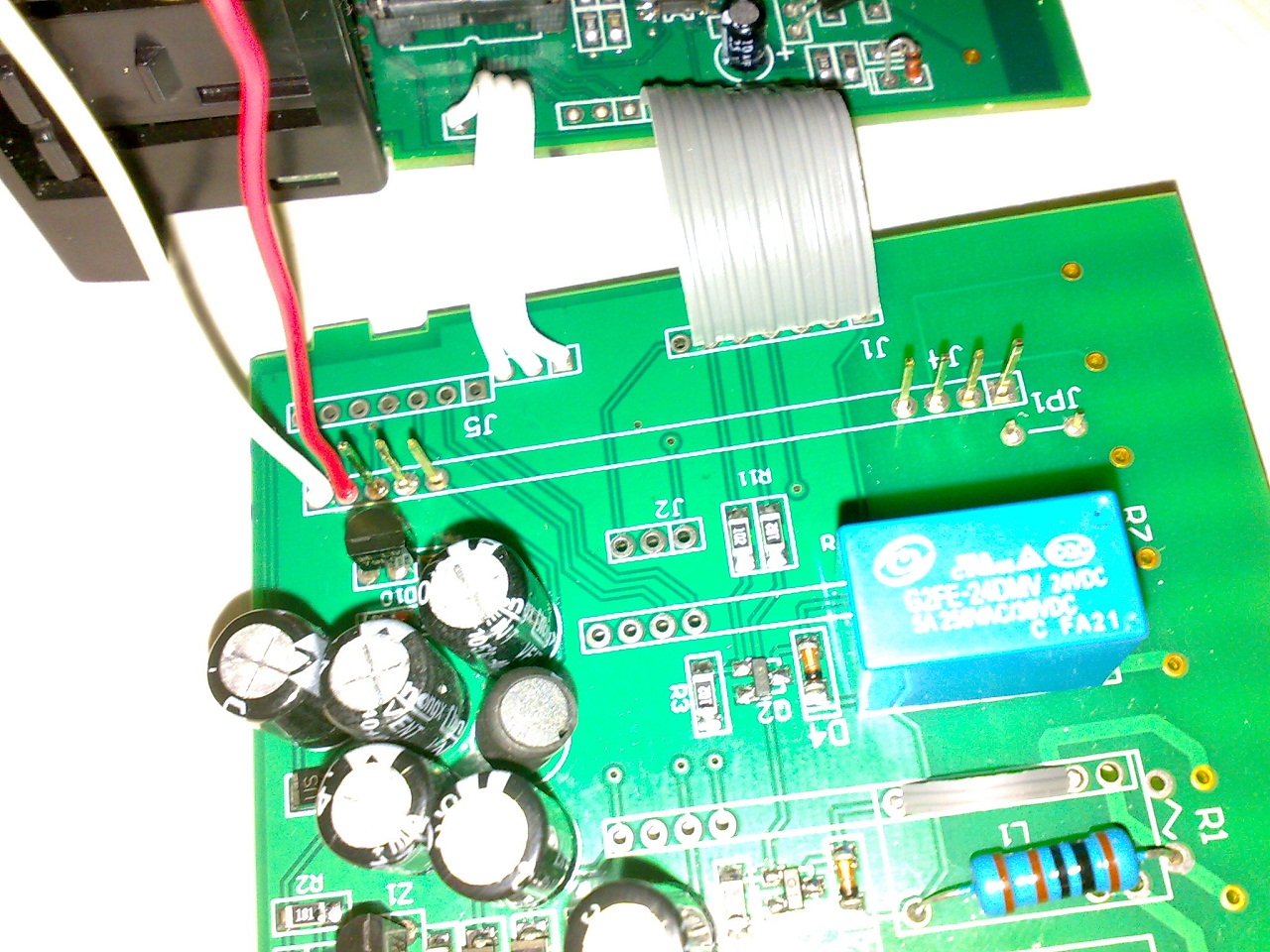

    ho saldato un pin header per evitare di fare saldature e dissaldature:
    mi rimane l'ingognita GND come la collego? quelcuno ho un idea?

    Per quanto riguarda il gnd, non dovresti avere grandi problemi anche perchè per Gnd di sintende tutta la massa della mainboard.
    Vedi che il gnd coincide con le sezioni più larghe dello stampato.
    Poi fai una prova con il tester e fai sta benedetta prova di comunicazione.
    Bye

    se guardo il datasheet il pin 40 è VDD che è GND. Ora il pin 40 non va da nessuna parte, la GND non la trovo!!!!

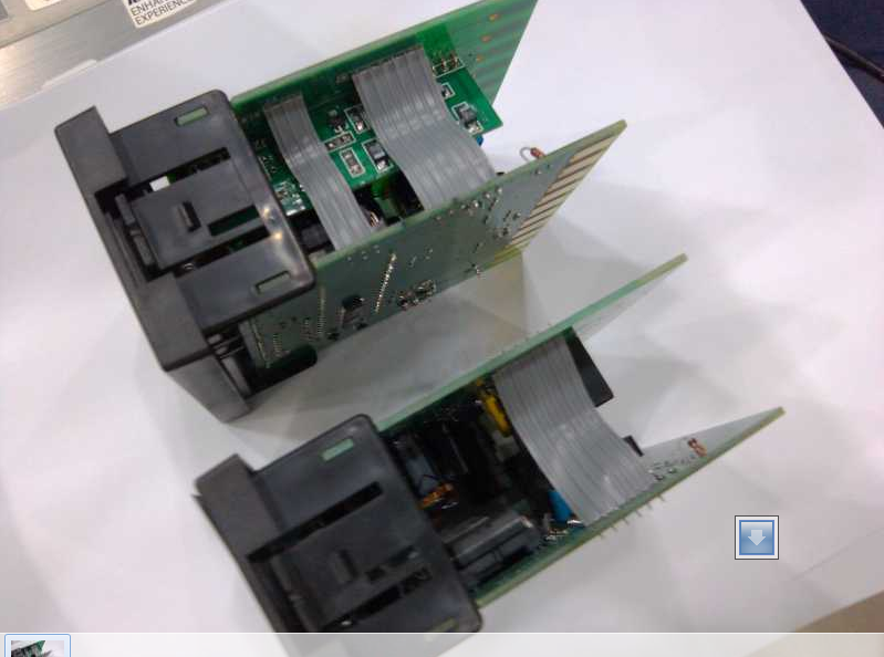

    Ho sentito Susan e mi ha detto che ci sono due modelli di pv410 uno con la scheda rs232 e uno senza (ovviamente più economico), la scheda non è venduta a parte (almeno non da loro e i pid mi han detto che li acquistano già fatti, non li produce la ZhuoMao direttamente.
    P.S.
    Gnd è la massa collegala a una massa qualsiasi...

    zio pippo, potresti farmi un grande favore facendo una bella fotografia della schedina in fronte e restro cosi da vedere meglio come è montata? Non è possibile proprio avere una schedina di quelle anche da un pid guasto? magari se la tua spasimante XD ahahah ha un pid guasto da buttare, potrebbe mandarlo a me e ovviamente sotto pagamento cosi da avere anche solo la PCB di quella scheda e poi sostituisco i componenti condensatori, max3232 e compagnia...

  20. #300
    2,910
    il mio problema è questo qui:
    i pin 10 e 11 sono al 100% RX e TX perchè guardando il datasheet è cosi. POi l'altro pin il 28 che rimane dei 3 pin non so come collegarlo al'interfaccia che ho. Zio pippo , come vanno da te alla scheda? quei 5 pin in uscita della scheda di cui 2 alimentano la scheda e 3 sono quelli che vanno sotto al microcontrollore, 2 sono individuati ma l'ultimo che caspita è?
    PS : quanto costa un PV410 programmabile da PC?
