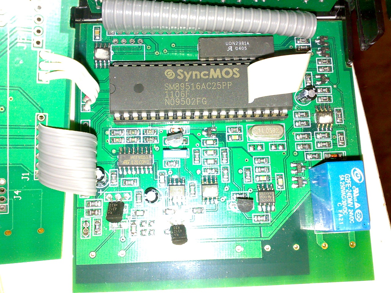

ho trovato il data sheet :D
[url=http://www.alldatasheet.com/view.jsp?Searchword=SM89516AC25PP]SM89516AC25PP datasheet, SM89516AC25PP datasheets, SM89516AC25PP datenblatt, SM89516AC25PP manual, SM89516AC25PP data sheets, SM89516AC25PP pdf - ALLDATASHEET.COM[/url] ora collego tutto e vediamo se funziona :D maroooooo mi prende un infarto a momenti!!!

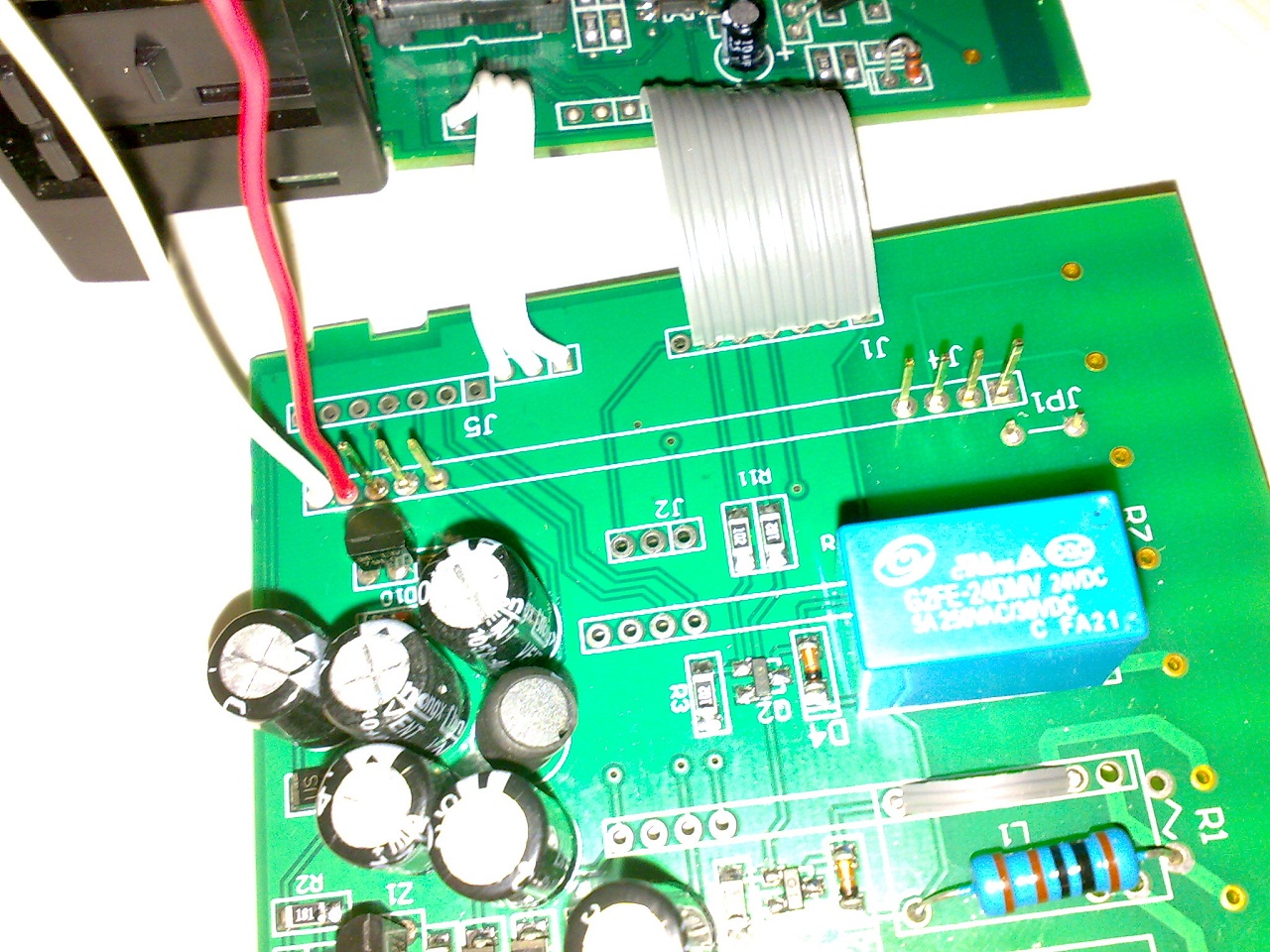

ho saldato un pin header per evitare di fare saldature e dissaldature:
Allegato 4961

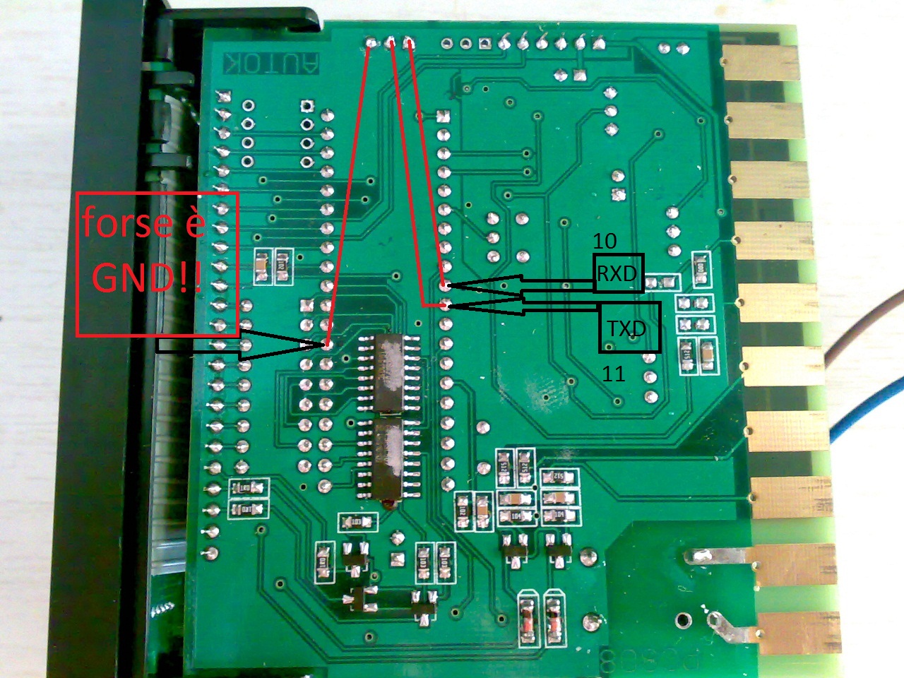

mi rimane l'ingognita GND come la collego? quelcuno ho un idea?

Per quanto riguarda il gnd, non dovresti avere grandi problemi anche perchè per Gnd di sintende tutta la massa della mainboard.
Vedi che il gnd coincide con le sezioni più larghe dello stampato.
Poi fai una prova con il tester e fai sta benedetta prova di comunicazione.

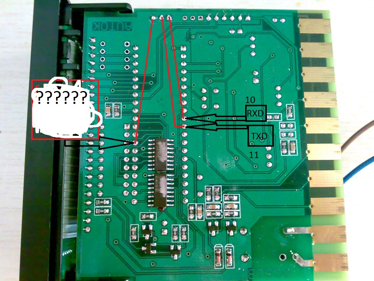

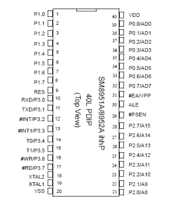

se guardo il datasheet il pin 40 è VDD che è GND. Ora il pin 40 non va da nessuna parte, la GND non la trovo!!!!

Gnd è la massa collegala a una massa qualsiasi...

ok provo! Spero tanto di non farlo scoppiare perchè manca solo questo! XD ahahahaha
cmq quei due punti a me NON danno continuità con tx e rx del chip maxim...

il mio problema è questo qui:
Allegato 4971
i pin 10 e 11 sono al 100% RX e TX perchè guardando il datasheet è cosi. POi l'altro pin il 28 che rimane dei 3 pin non so come collegarlo al'interfaccia che ho. Zio pippo , come vanno da te alla scheda? quei 5 pin in uscita della scheda di cui 2 alimentano la scheda e 3 sono quelli che vanno sotto al microcontrollore, 2 sono individuati ma l'ultimo che caspita è?
