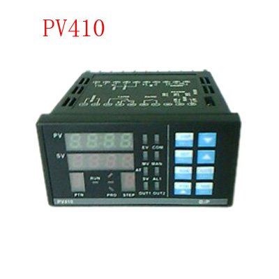

1)PID PV410
Allegato 4855

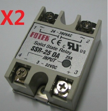

2) Relè SSR
Allegato 4856

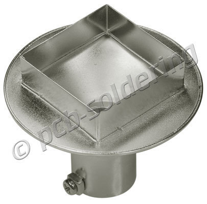

4)Nozzle 40x40 (è l'unico k ho trovato,se hai suggerimenti su dove posso trovare il 39x39 fammi sapere)
Allegato 4858

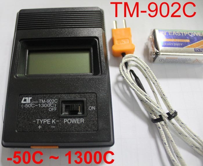

5)N°2 Temometro+termocoppia
Allegato 4859

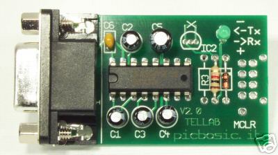

6)Porta RS232 TTL per PID
Allegato 4860

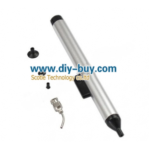

9)Penna Vacuum
Allegato 4862

non riesco a far comunicare il pID con il PC. Ragazzi chi ci corre in aiuto??? Io ho la interfaccia RS232 TTL, ma il pid non fa niente! mi viene da piangere.... non capisco cosa sbaglio....
...allora...calma e sangue freddo.
Cominciamo con il controllare il funzionamento della seriale:
1) la seriale è abilitata nel bios? hai provato con un altro pc?
2) installa ubuntu/linux oppure usa una distro live cd
3) shell linux scrivi sudo minicom
4) controlla i messaggi che la seriale legge
5) nessun messaggop? seriale disabilitata...seriale guasta.
6) comincia a contattare il venditore del pid e informalo che non funge
Bye
