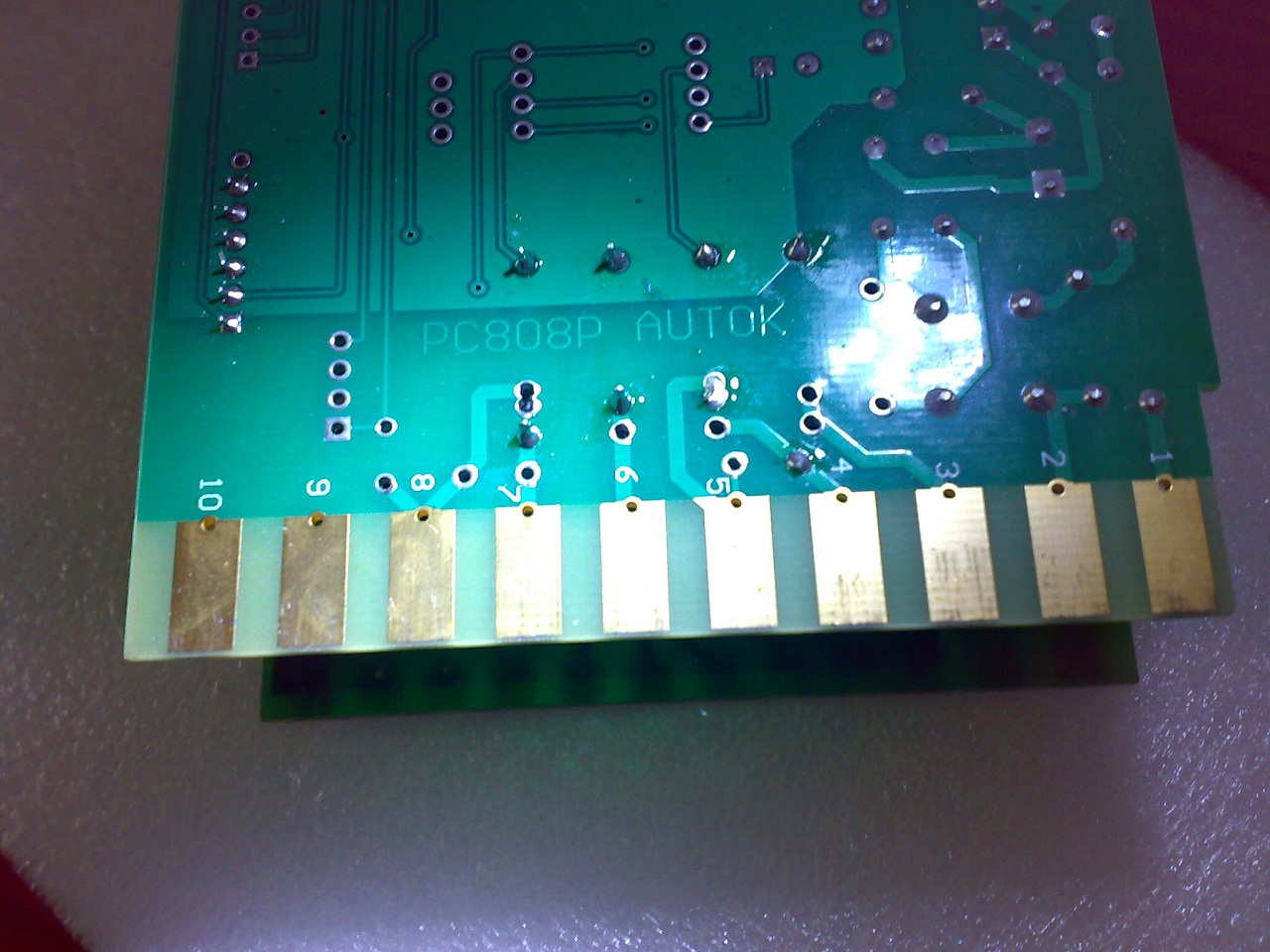

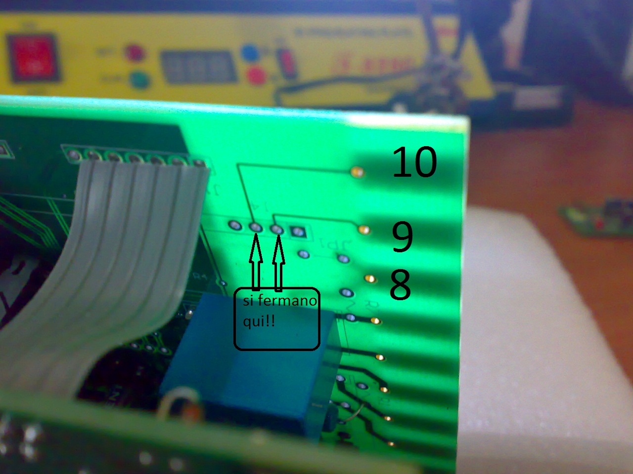

in poche parole il programma dice che il PID non è connesso. Oggi ho fatto la tragica scoperta! Ho staccato il pid è ho seguito le piste dei pin 10, 9 e 8, che sarebbero i pin per la programmazione. SORPRESA! non vanno da nessuna parte! Come faceva ad essere programmato sto coso?! Ora devo vedere se i pin sono altrove o se questa verisione di pin può essere solo programmata dal PID stesso. Adesso servirebbero coloro che hanno il PC410 con delle foto per vedere i collegamenti, ma ne dubito che qualcuno lo farà, anche perchè in questa discussione molti leggono ma non parlano........
vi allego le foto:
Allegato 4922Allegato 4923
ora mi chiedo:
si deve fare qualche ponte o si sono dimenticati qualche componente?! XD
i punti non sono quelli?
il pin 8 va in un condensatore plastico bello grandicello, e non sembra broprio quindi una linea di programmazzione. Ora cerco di trovare un PID PC410 smontato da qualche parte e vedo se è lo stesso o se ci sono saldati fili che vanno altrove. I pin 10 e 9 si fermono li in quelle 2 piazzole..
dalle foto del link che ti invio si vede che in prossimità del pin9 è saldato qualche cosa che non so se è un socket per ponticelli o altro. Nella tua versione le piazzole sono vuote...
