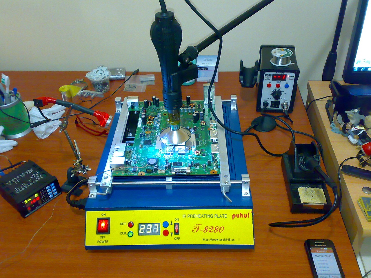

ho reballato la mia xbox 360 falcon e con esito positivissimo :D con la mia configurazione ovvero hot gun sopra e prehaeter sotto come in foto!!!!! SIIIIIIIIIIIII :D
djsaso

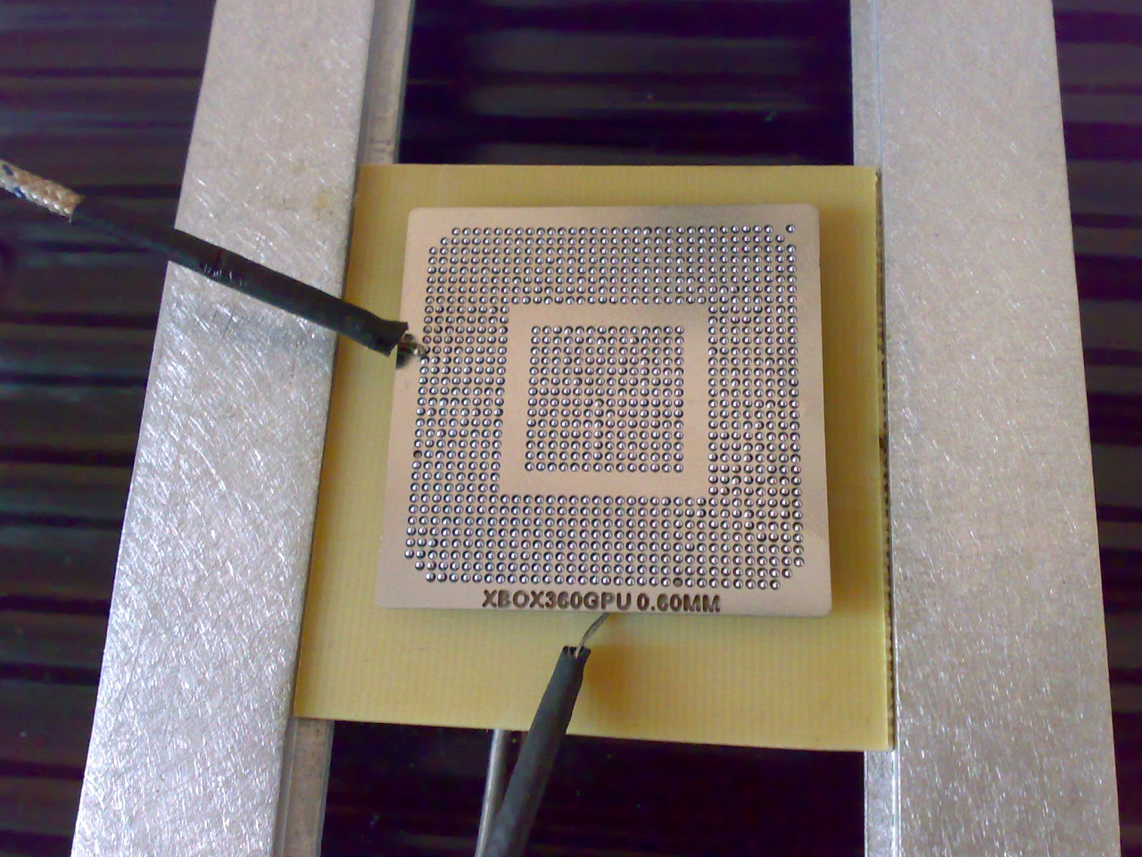

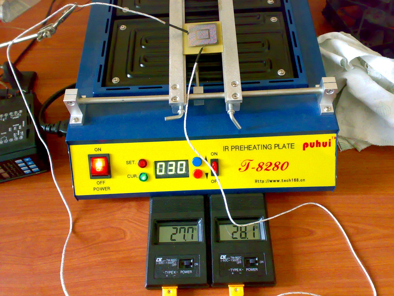

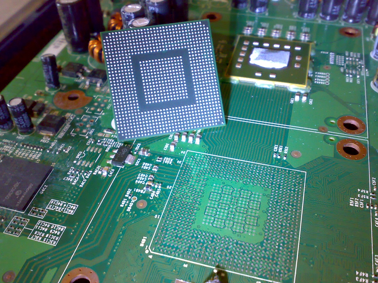

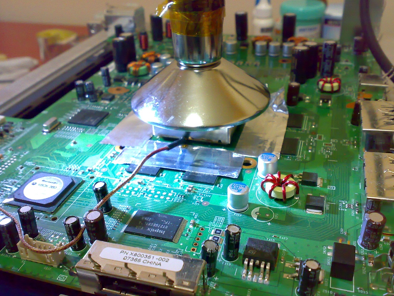

allora la stazionemia con qui ho reballato la mia xbox è questa qui e non cambia mai :
Allegato 4849Allegato 4850Allegato 4851Allegato 4852Allegato 4853
L'ho detto mille volte. IO IL PID NON LO STO USANDO PERCHE' NON ME LO RICONOSCE IL PC E STO ASPEETTANDO STA FAMOSA INTERFACCIA PER VEDERE SE SI SBLOCCA IL TUTTO.
Per l'ennesima volta, il pid serve per governare un alemento resistivo, che sia un plate che sia una lampadina ecc...
una volta impostato un profilo si parte il programma e segue la programmazione. L'interfaccia non è arrivata ancora, appena arriva vi faccio sapere se funzoina oppure no. Per il momento senza pid ho raballato la mia falcon con 100% di successo seguedo le temperature in maniera maniacale e perfetta il + possibile. Il flussante che uso io è AMTECH RMA 223 TPF UV ed è ottimo :D
è lo stesso che uso io :) maledettamente appiccicoso...quindi,ricapitolando hai rimpallinato manualmente impostando teperature e flusso....ho visto che usi 2 termocoppie per monitorare le temperature...quindi nacora non hai provato con il pid....cmq mi sapresti dire che profili usi?io nei miei esperimenti uso quelli che ci sn nei datasheet della amtech
ah,che cos'è quella quadrato che hai sotto il bga staccato,la 4 foto per intenderci....e che flusso utilizzi nella fase di reball,quasi nullo,vero?
