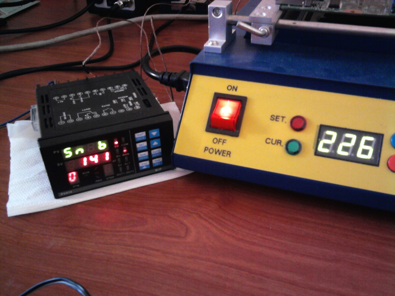

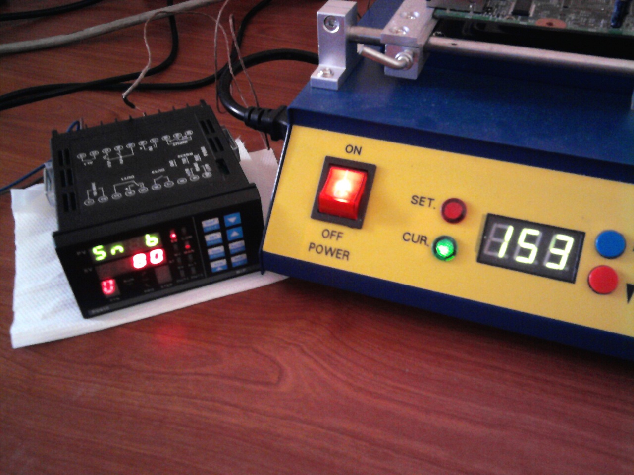

posso farvi vedere il PID acceso, perchè non mi sono chiari i collegamenti da fare per la pistola ad aria calda. Qualcuno mi può aiutare? Volevo montare la mia pistola, ma siccome si disattiva quando si posanel supporto si spegne. Allora credo che devo bypassare l'interruttore e farne uno sulla pistola cosi da accenderla quando voglio io. La pistola funziona come un plate IR?
Allegati: 4

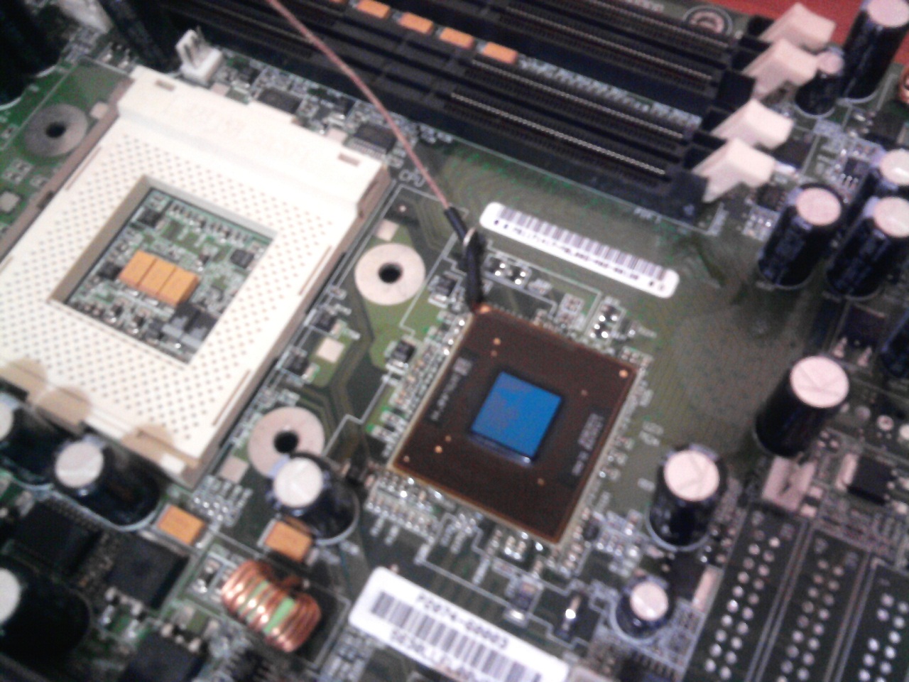

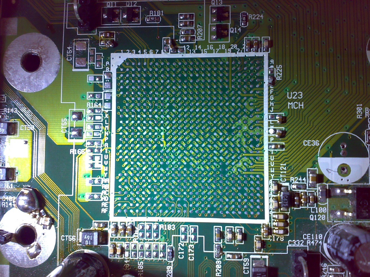

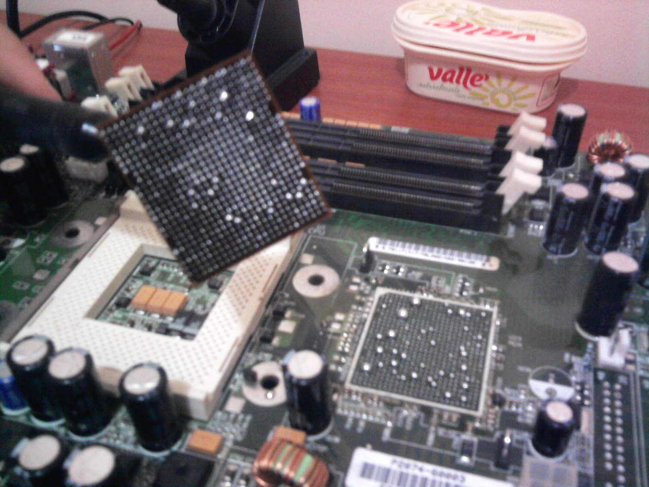

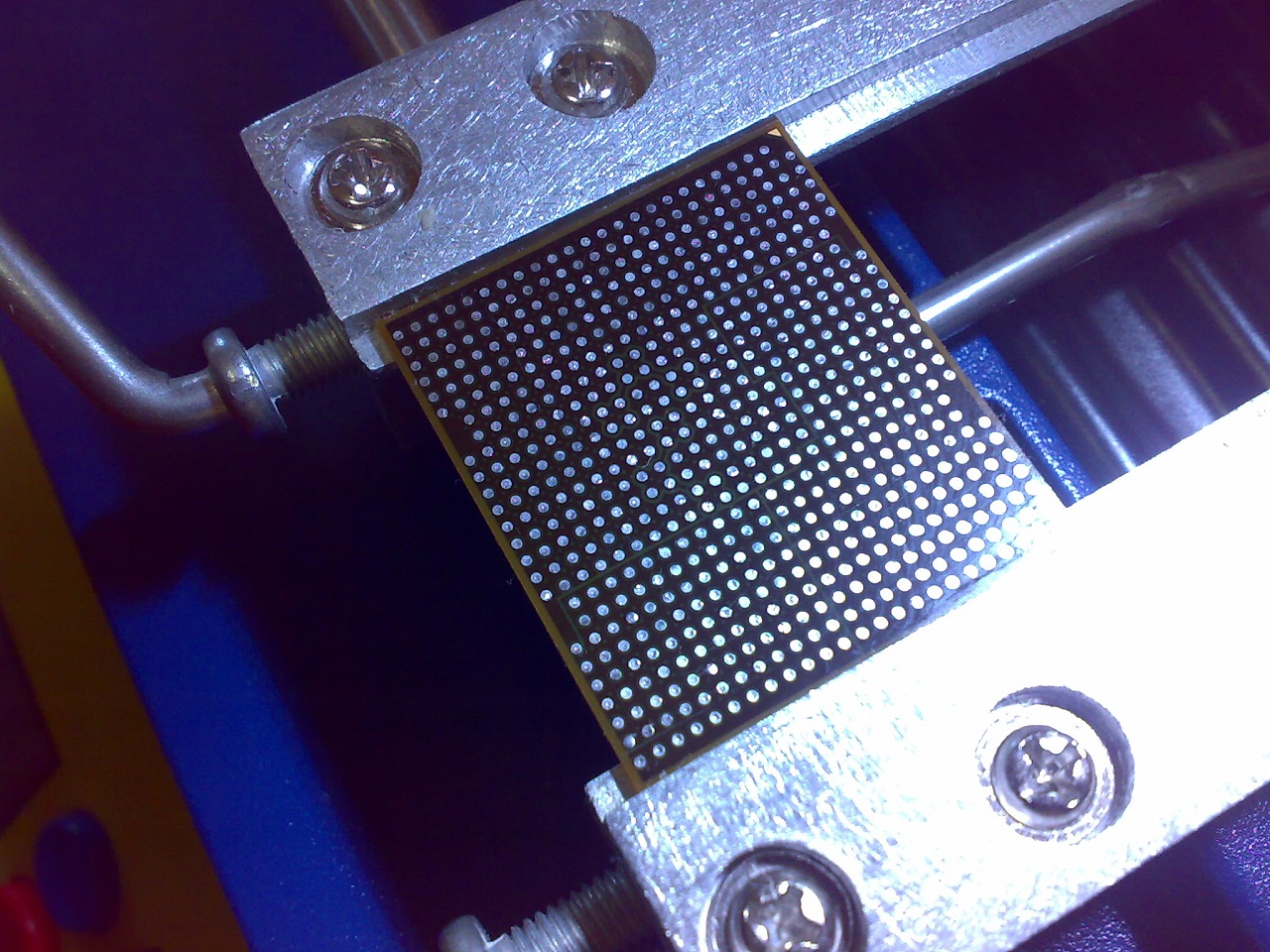

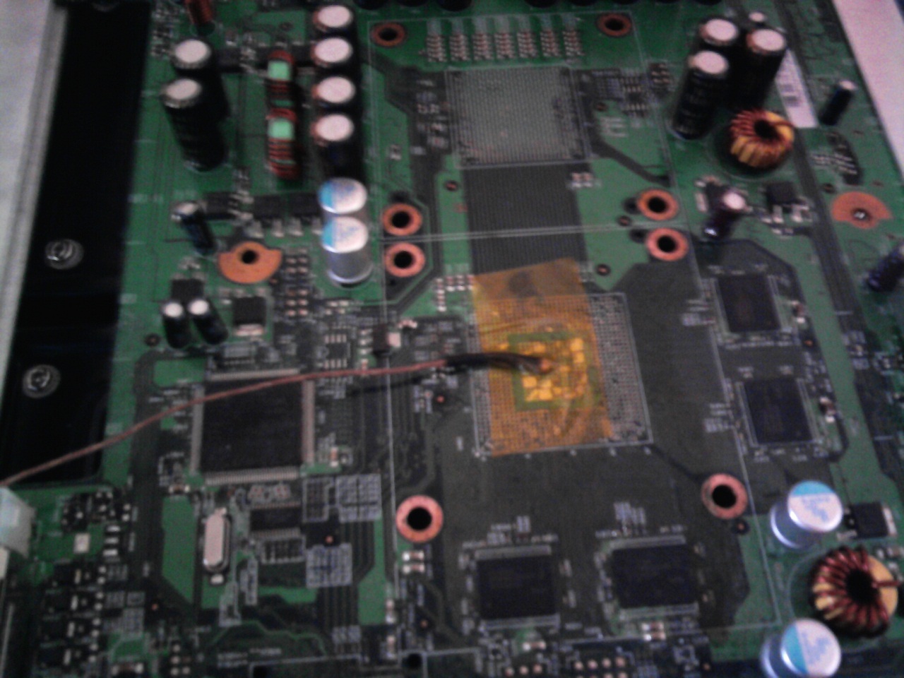

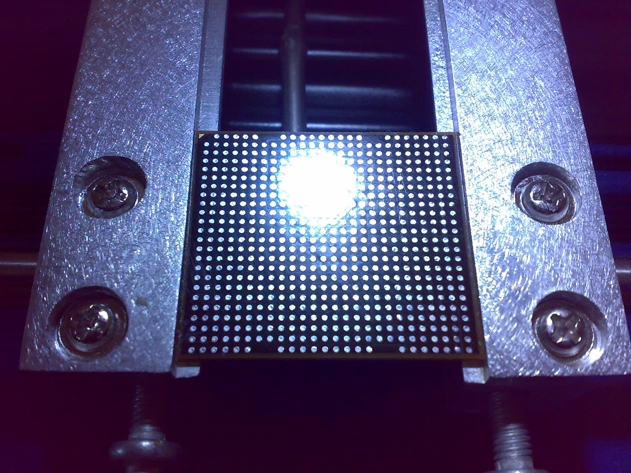

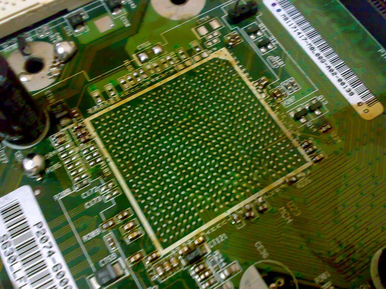

Ecco le foto come promesso :D
Allegato 4255Allegato 4256Allegato 4257Allegato 4258

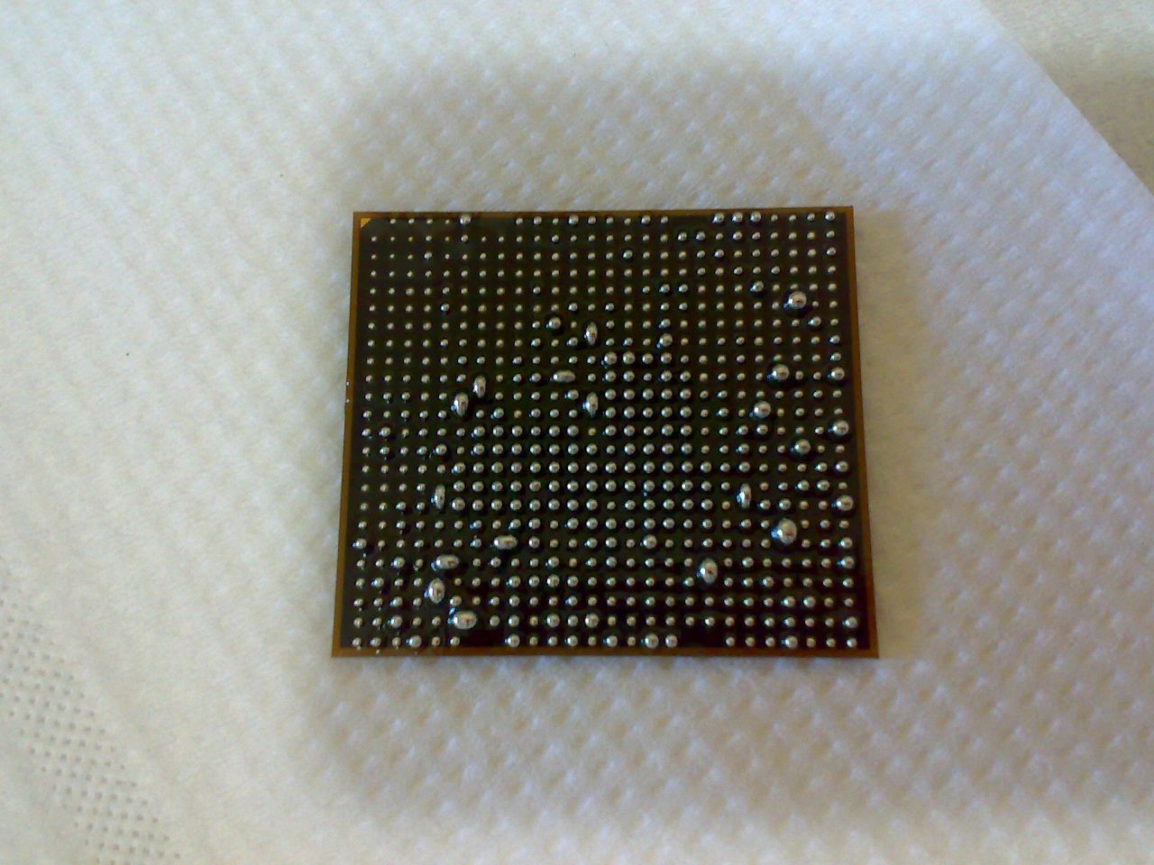

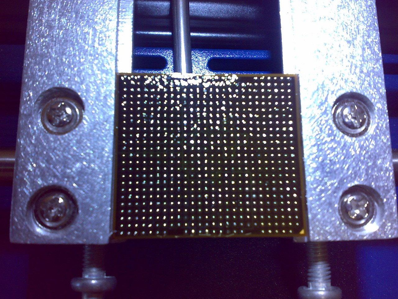

Ho provato a staccare un bga della ram :) non ho tirato piazzole ecc.. soo solo è venuto :D

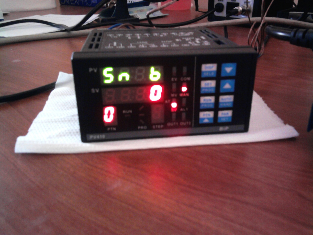

Ragazzi! Un anima buona che riesca a fornirmi il software per il mio PID? é della zhuomao PV900. Ora contesto al venditore, perchè eravamo rimasti che me lo inviava ma ancora non mi ha mandato niente, e poi io l'havevo comprato solo se mi dava il software e mi ha detto di si :grumpy::mad-new:
Allegati: 4

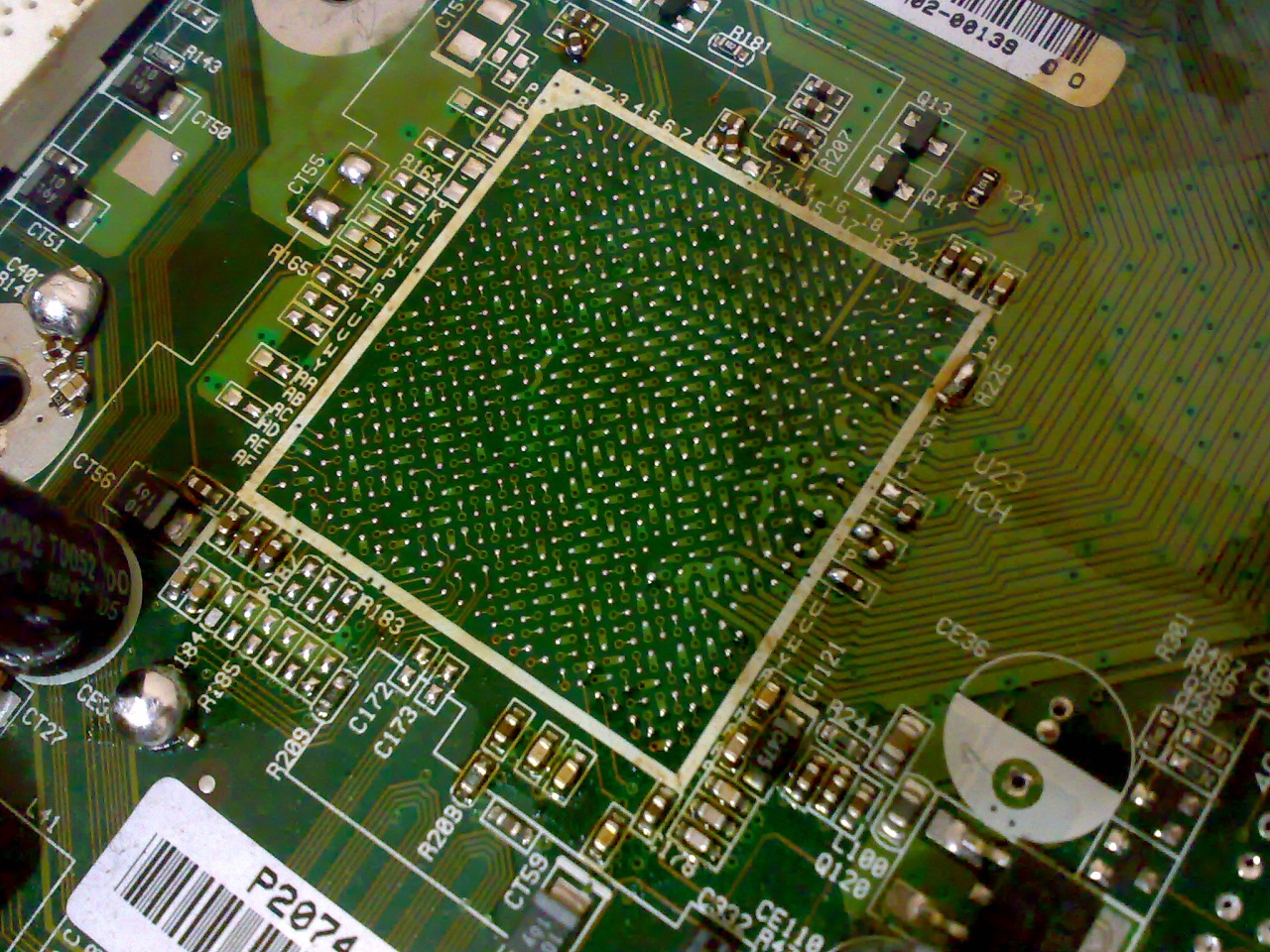

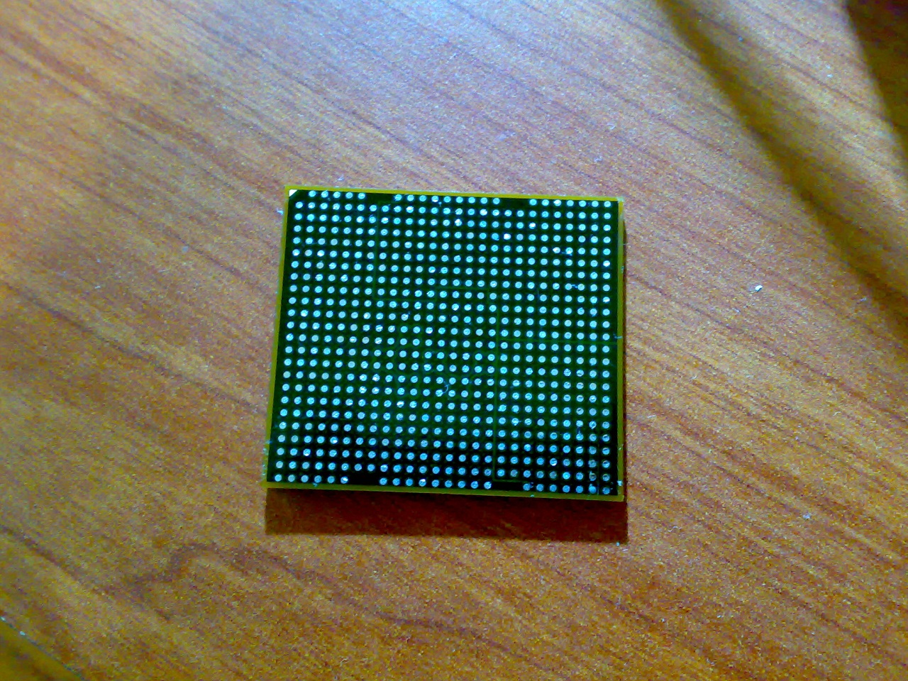

RAGAZZIIIIII! Sono molto soddisfatto della mia prima prova seria, con quello9m che ho attualamente a disposizione. Le foto parlano chiaro :D sono contentissimo :surprise:
Allegato 4259Allegato 4260Allegato 4261Allegato 4262
Cosa ve ne pare? :D
non è saltato nemmeno un pad
PS: lasciate stare i lati stavo giocando per fare sempre delle prove XD ahahahhaa

wow! a mio avviso è ben fatta! :D
Mi piace il fai da te e l'intraprendenza che hai! Continua così ;)

Grazie :) cerco di dare il massimo delle mie possibiltà :D

Il preheater imposto la temperatura a 160 e dopo che arriva lo porto a 180 come da tutorial. Poi si fa la curva di temperatura al PC. Ora un utente gentilissimo mi ha fornito il software per il pid, adesso devo collegare la RS232 dal PID al PC cosi da programmarlo dal computer son il software. Ora sono però in un bivio, aria calda o PLATE per il top della stazione?! :) devo vedere perchè alla pistola devo fare una modifica se la voglio utilizzare.

niente di più semplice :) Grazie a armand, per nn dire che è tutto merito suo ;) Troppo ingamba sto ragazzo! insieme ci siamo messi è abbiamo cercato di inventare qualche cosa, ma se nn era per lui nn riuscivo a fare niente :) per le rtemperature basta accendere il pid e c'è il dispay che ti indica la temperatura. premi il tasto sul pid che si chiama DISP SELE e scorri sino alla temperatura, tutto qui! :D
...da esperienza posso dirti che il top ad aria calda è più selettivo come zona da scaldare e anche più reattivo.
Arriva più rapidamente a temperatura e anche si raffredda più rapidamente.
Con aria calda se tagli il flusso d'aria la temperatura precipita, mentre in IR se stacchi l'alimentazione la tavoletta resta comunque calda....questo si traduce in una reattività che pregiudica la realizzazione del profilo termico.
