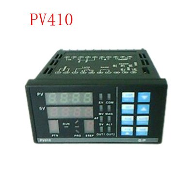

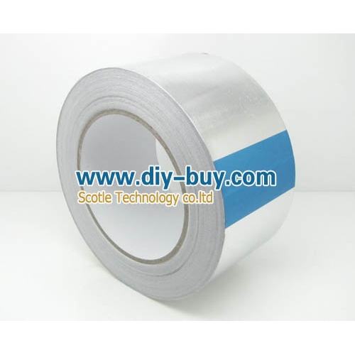

    Eccomi djsano,ti propongo la lista k ti dicevo stamane:
    1)PID PV410

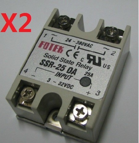

    2) Relè SSR
    3)Sfere 0,6mm PB
    Nome: ball.jpg
Visite: 183
Dimensione: 41.9 KB
    4)Nozzle 40x40 (è l'unico k ho trovato,se hai suggerimenti su dove posso trovare il 39x39 fammi sapere)

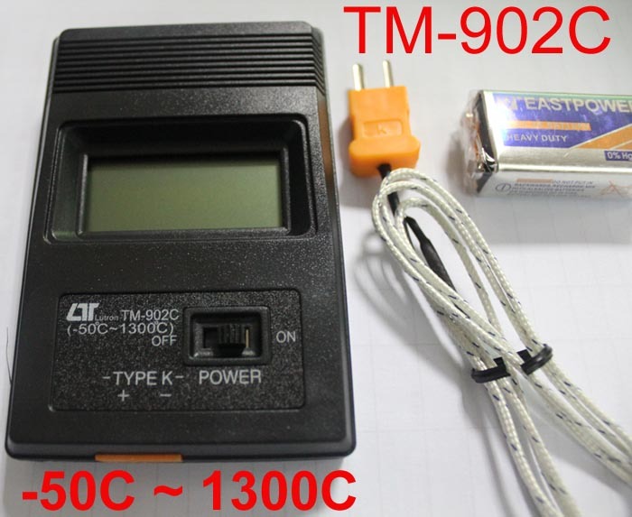

    5)N°2 Temometro+termocoppia

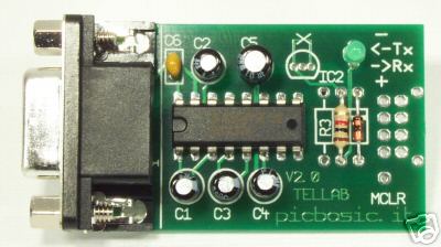

    6)Porta RS232 TTL per PID
    7)Treccia dissaldante (non so quale tipo prendere)
    8)Flussante Amtech RMA-223-UV (TFP) UV

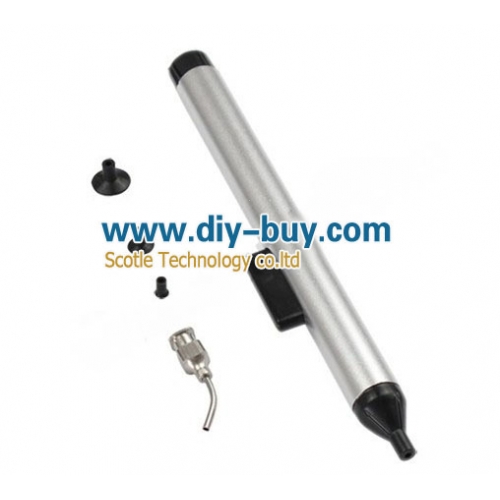

    9)Penna Vacuum
    10)Nastro di allumino 60x40x0,06
    A questo punti mi manca solo la punta per il saldatore per ripulire bga e pcb,quale mi consigli?
    Spero che il materiale in elenco sia giusto.
    Aspetto la sua sentenza sommo djsaso

    Citazione Originariamente Scritto da liberty87 Visualizza Messaggio
    1)PID PV410
Nome: pv410.jpg
Visualizzazioni: 42
Dimensione: 17.8 KB
    2) Relè SSR
Nome: ssr.jpg
Visualizzazioni: 39
Dimensione: 51.8 KB
Nome: termometro.jpg
Visualizzazioni: 40
Dimensione: 75.5 KB
Nome: rs 232 ttl.jpg
Visualizzazioni: 48
Dimensione: 21.4 KB

    9)Penna Vacuum
Nome: vacum.jpg
Visualizzazioni: 40
Dimensione: 83.9 KB

    una reballing station? gli stencil e poi che preheater hai?

    non riesco a far comunicare il pID con il PC. Ragazzi chi ci corre in aiuto??? Io ho la interfaccia RS232 TTL, ma il pid non fa niente! mi viene da piangere.... non capisco cosa sbaglio....

    ...allora...calma e sangue freddo.
    Cominciamo con il controllare il funzionamento della seriale:
    1) la seriale è abilitata nel bios? hai provato con un altro pc?
    2) installa ubuntu/linux oppure usa una distro live cd
    3) shell linux scrivi sudo minicom
    4) controlla i messaggi che la seriale legge
    5) nessun messaggop? seriale disabilitata...seriale guasta.
    6) comincia a contattare il venditore del pid e informalo che non funge
    Bye
