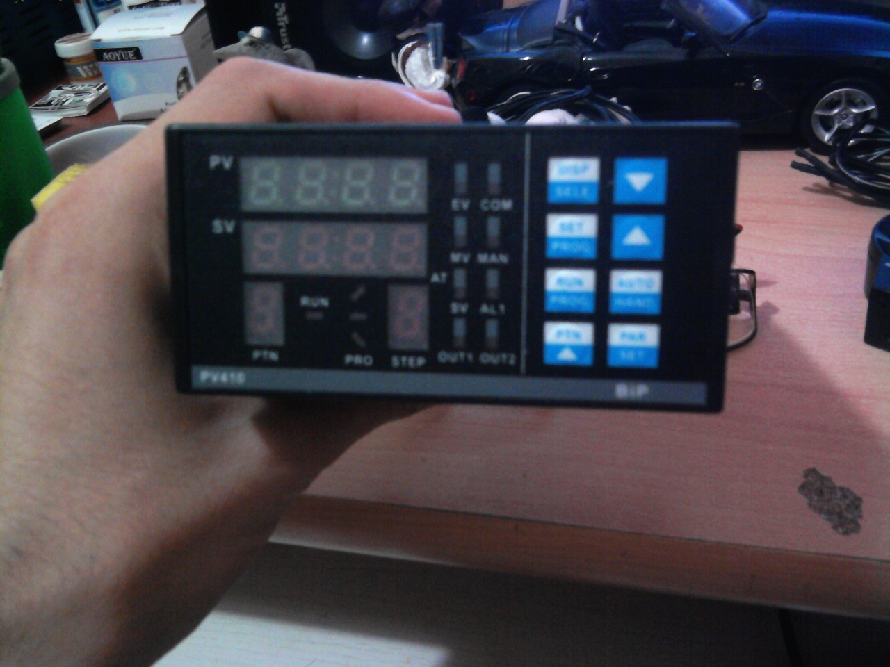

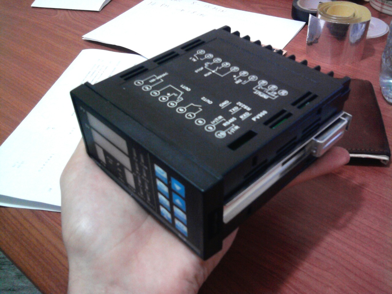

    Ecco un po di foto
    pannello di controllo per hot air gun-foto0401.jpgpannello di controllo per hot air gun-foto0402.jpg

    Ecco un po di foto
Nome: Foto0401.jpg
Visualizzazioni: 118
Dimensione: 291.4 KB
ID: 4212Clicca l'immagine per ingrandirla.
Nome: Foto0402.jpg
Visualizzazioni: 109
Dimensione: 268.0 KB
    sono arrivate anche le foto del umboxing della puhui
    ...ottimo!!! ma allora il box alla fine è presente, diceva l'inserzione "senza box nero"...mah

    L'ho partito! FICHISSIMO! Ho montato la termocoppia, e il display sengna bene la temperatura! Non salta come la puhui t8280, questo è preciso. Ora aspettiamo relè, e varie, per il resto stiamo lavorando

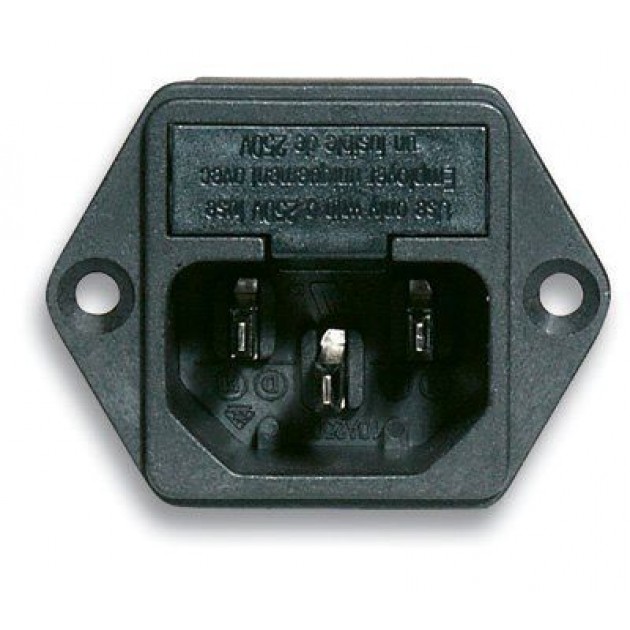

    avevo in mente di fare un box per il pid e proteggerlo con questopannello di controllo per hot air gun-connettore-da-pannello-c_viti-maschio-con-fusibile-oem-31.jpg
    che dite?

    avevo in mente di fare un box per il pid e proteggerlo con questoClicca l'immagine per ingrandirla.
Nome: Connettore-da-pannello-c_viti-maschio-con-fusibile-Oem-31.jpg
Visualizzazioni: 108
Dimensione: 66.1 KB
    che dite?
    ottimo...dai inizia a montare e a postare foto anche se non ti è arrivato il relè...
