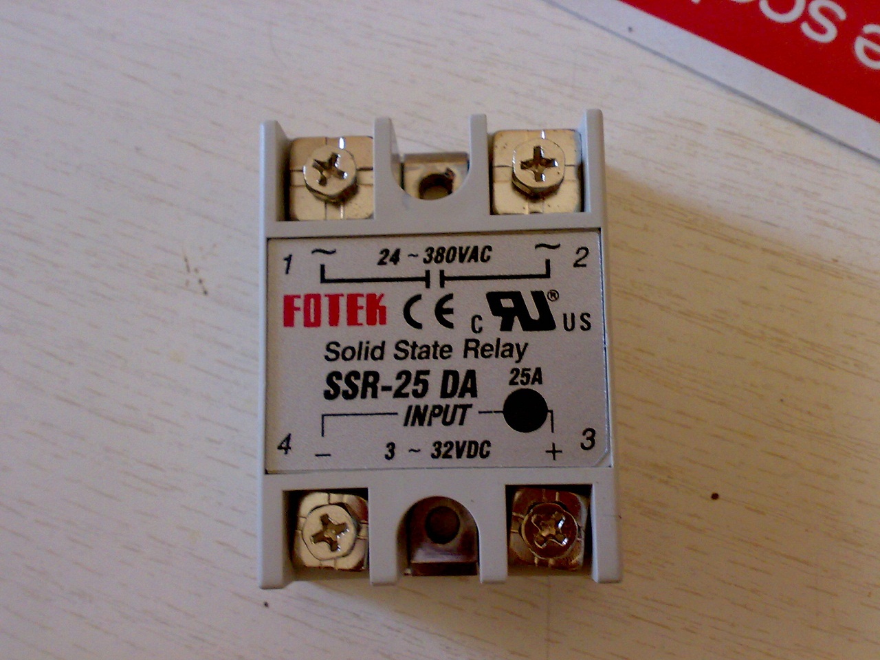

    il relè che va montato è questo qui

    grazie djsaso per la risposta,gia avevo visto questo ssr...mi chiedevo solo se cn questo sistema(pid+ssr+termocoppia) è possibile regolare con quantà velocità deve aumentare la temperatura nel tempo...per esempio un grado al secondo

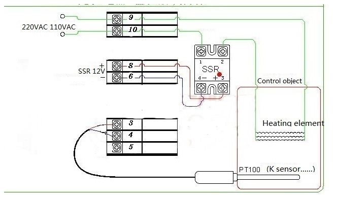

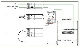

    se ti interessa e può aiutarti ho trovato anche questo per il collegamento
Nome: PID schema.JPG
Visualizzazioni: 121
Dimensione: 44.9 KB
    grazie djsaso,l'avevo gia vista quella foto girando per la rete...a che punto sei cn gli spinotti?

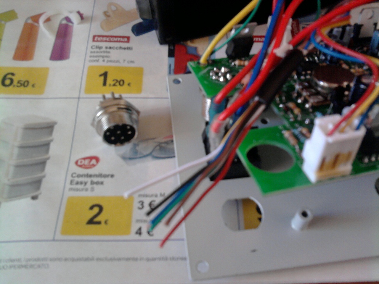

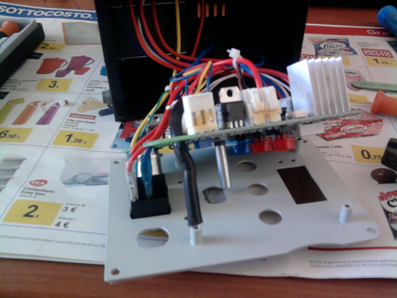

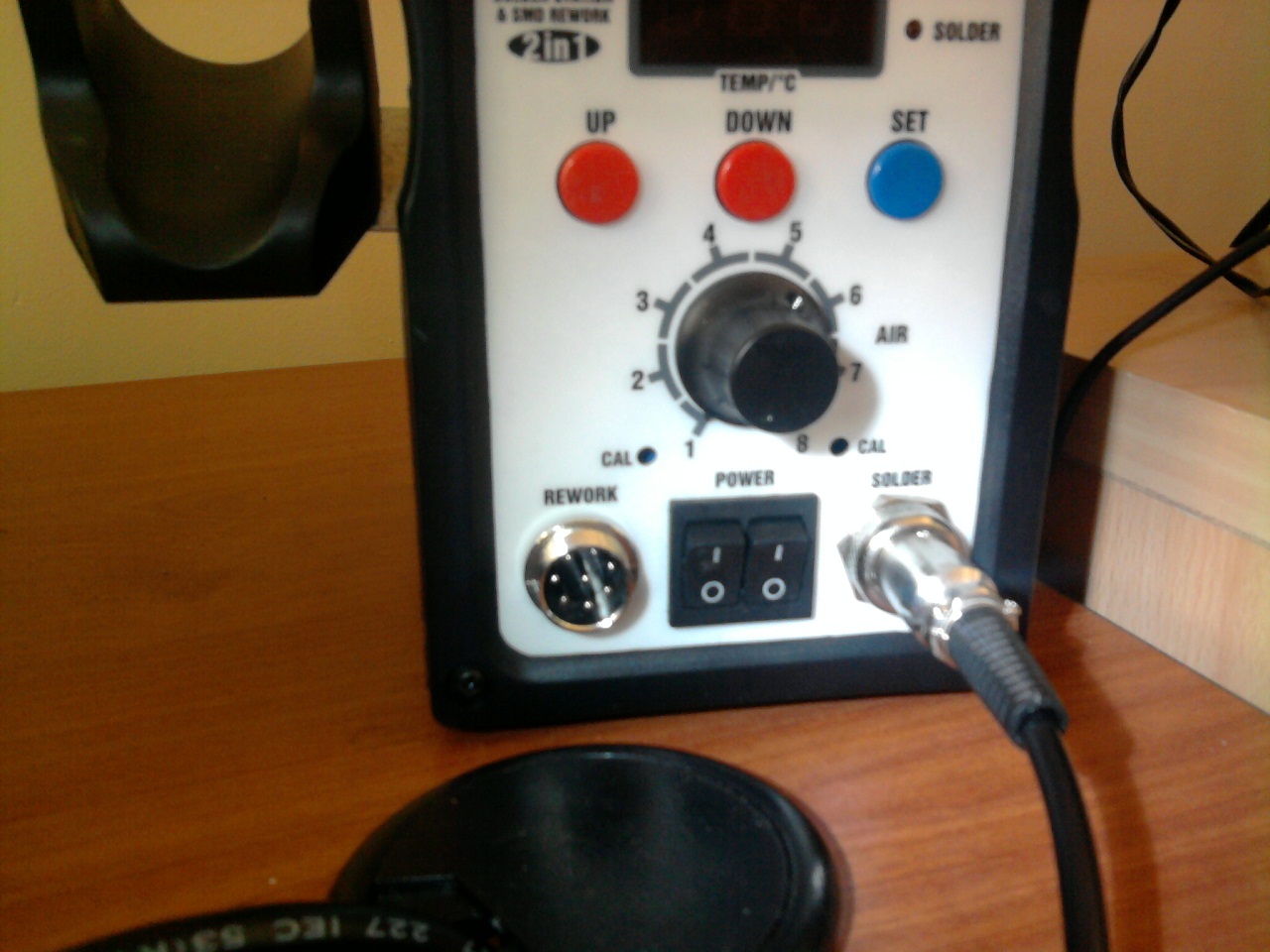

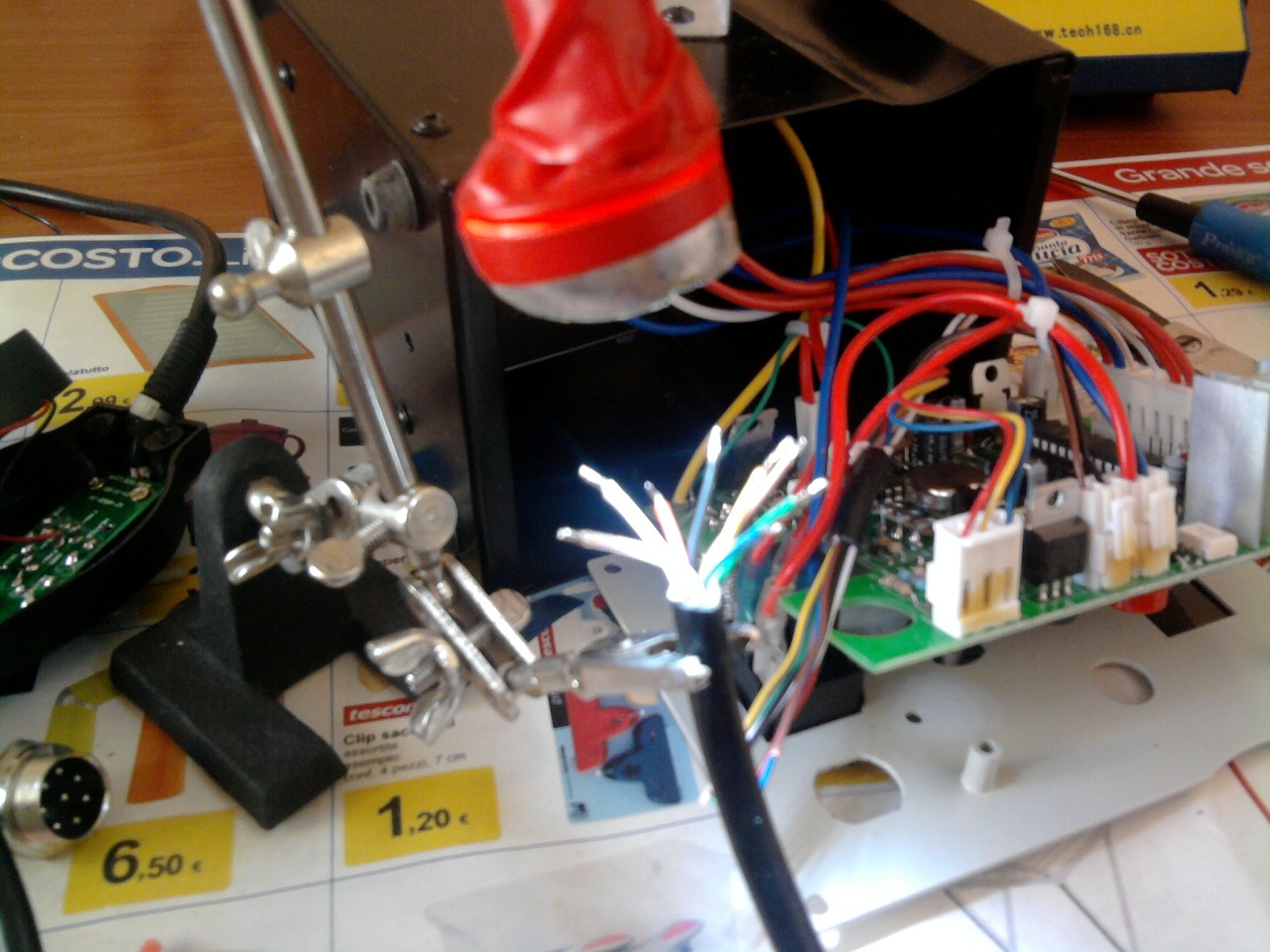

    ecco il lavoro di questa mattina, ho installato lo spinotto da pannello nella stazione, in arrivo la femmina
    pannello di controllo per hot air gun-foto0448.jpgpannello di controllo per hot air gun-foto0450.jpgpannello di controllo per hot air gun-foto0451.jpgpannello di controllo per hot air gun-foto0449.jpg

    ...scusa ma a cosa serve il connettore? originariamente come era? e poi hai risolto cn il software per il pid?

    se io uso il pid, devo staccare la pistola dalla stazione e montarla nel pid. Ora per poter usare la pistola su entrambi, devo fare un connettore cosi posso staccarla e collegarla dove mi serve, capito adesso?

    allora è con immenso piacere che posso dire, IL PID E' STATO MONTATO E FUNZIONA PERFETTAMENTE CON LA MIA HOT GUN. Un rigraziamento speciale a A.casolino e marcus78 per i collegamenti. Mentre software a SysClinic, se mi dimentico qualcuno, ringrazio tutti tutti coloro che mi hanno dato una mano a sviluppare questo progetto
    Adesso si devono fare solo delle migliorie ma il lavoro più grosso è stato fatto
    devo fare un alimentatore per la ventola della pistola, mettere 2 pulsanti start e stop per il pid, poi anche si deve fare un connettore per la termocoppia, tutto cosucce per finire il lavoro, ma per il resto i collegamenti più grossi sono stati fatti
