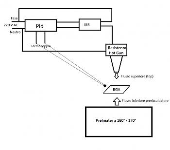

    djsaso ho fatto questo psudo schema a blocchi...puoi dirmi se è giusto? praticamente il pid tramite l'ssr non fa altro che inviare all'elemento resistivo continui on of per farli seguire il profilo creato...solo una cosa non capisco...l'ssr in quale uscita del pid va collegata? inoltre non capisco come si fa a dire al pid con quale risoluzione deve aumentare o diminuire la temperatura (°C/sec)
  12. #112
    2,910
    Citazione Originariamente Scritto da liberty87 Visualizza Messaggio
    su questo non so rispondere perchè io non l'ho montata ancora la pistola. Devo comprare uno spinotto per fare la pistola staccabile dalla stazione altrimenti ha i fili saldati dentro. Deve essere come la sonda che salda, quella ha uno spinotto e si stacca. Oggi dovrei andare a prendere queste cose cosi la monto e vediamo come funziona. Il relè forse non da tensioni brusche ma forse a seconda dell'ingresso da un uscita. Se non sbaglio OUT 1 va al pid... cmq appena compro sti spinotti vediamo meglio

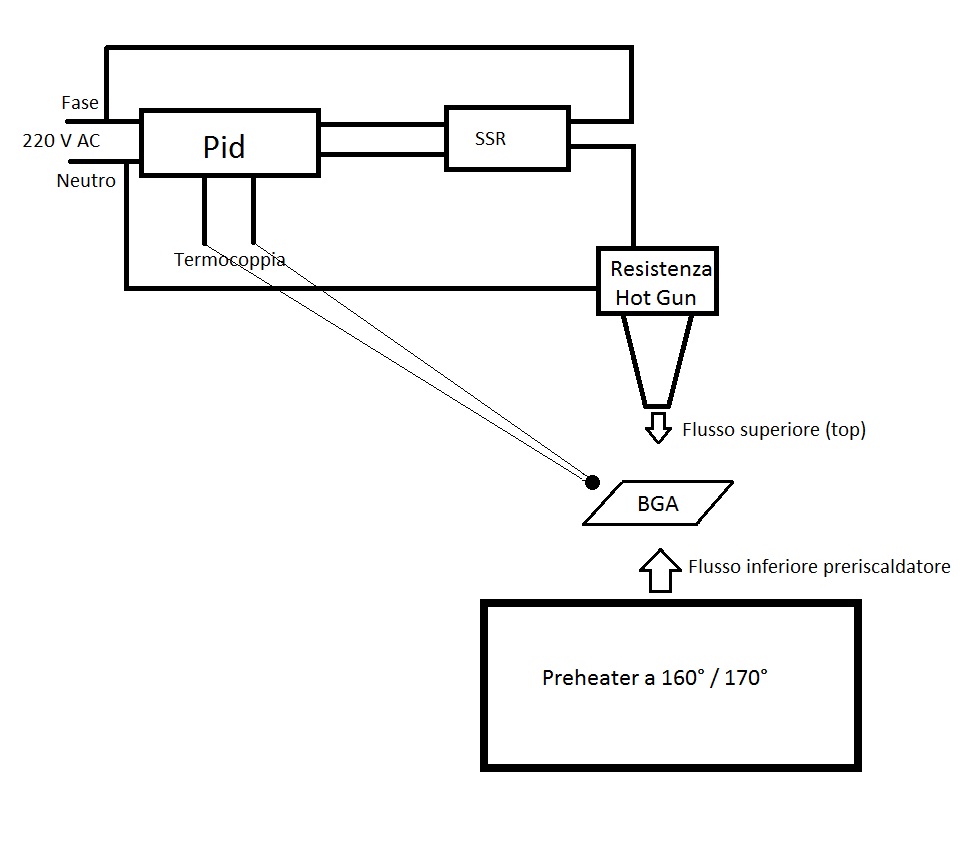

    ecco lo schema che ho fatto,è abbastanza rudimentale,ma è per rendere l'idea dimmi se è cosi che devo configurare il tutto.
    Volevo anche chiederti che tipo di flangia per la bocca del top mi consigli di comprare?

    aaaaaaaa ora si che ci capiamo! ecco qui, l'impegno se si vede aiuto chiunque, e per la pappa pronta che non mi piace per ugello io ho uno quadrato da 38x38 o 39x39
    ho comprato gli spinotti, ma mi manca la femmina, cmq inizio i lavori e lo facciamo assieme ok??

    ssr non va collegato a fase e neutro..la reistenza hotgun va collegata solo a ssr (dal lato corrente alternata)

    435
    scusa come fa l'ssr ad avere un ingresso a corrente continua e avere un'uscita a corrente alternata? non è mica un inverter,giusto?

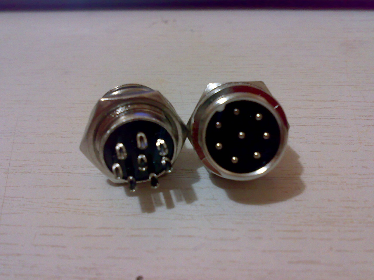

    allora, io ho comprato gli spinotti, ma non trovo la femmina di questo?? qualcuno c'è l'ha?? qua a reggio non c'è porca miseria, se no già montavo tutto e vedevavo se funzionava il tutto. CMq secondo me se non si collega la resistenza il pid da errore e non te lo fa programmare dal PC
    Gli spinotti che ho preso sono questi:

    djsaso,non ho capito cos'è che intendi dire....la mia domanda era semplice...il pid come regola la temperatura della resistenza dell'elemento riscaldante? fa fare a continui on/off al SSR fino a raggiungere la temperatura desiderata?
    con pid è possibile regolare anche cn quanta rapidità deve aumentare la temperatura cioè i gradi al secondo ?
    infatti non sono in e out, ma bensì è un ingresso in continua, che stacca o attacca un contatto in Alternata
