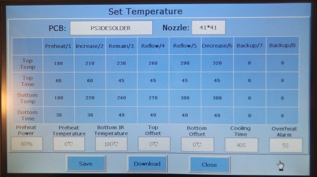

    a parte il problema dell'imbarcamento con tale profilo comunque non sono riuscito a staccare il CELL della ps3 con il tutto che si imbarcava...messo termocoppia sotto alla scheda 3/4 cm distante dal centro del cell che misurava 210°... e la termocoppia sopra vicino al bga che misurava 260° comunque non si è staccato...
    profilo usato:
    Nome: DSCF0475.JPG
Visite: 146
Dimensione: 126.5 KB

    Il test che mi hanno fatto fare e stato senza usare il bottom ma solo il top.....il bottom e impostato tutto su 0....speriamo perché veramente ne ho provati tanti di profili..
