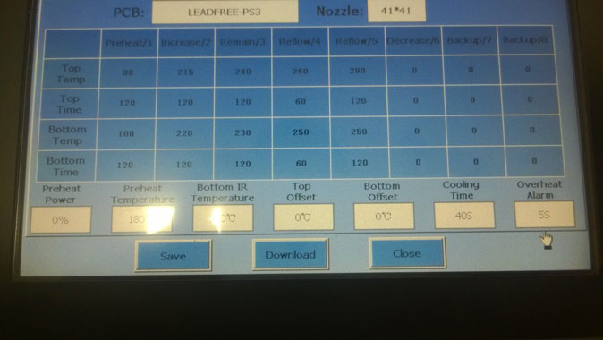

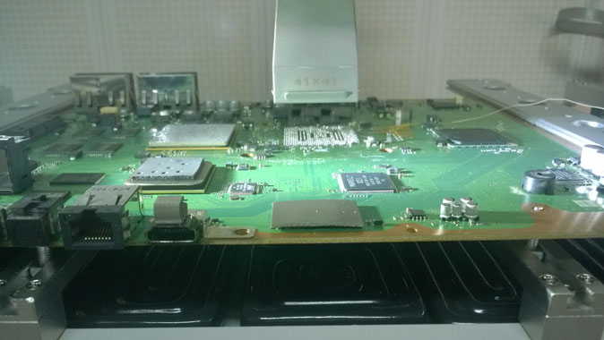

    Allora con il cliente della Sicilia siamo allo stesso problema.. ma abbiamo capito dove è. ..
    Praticamente il his raddoppia la temperatura del lower e fa alzare il chip.. quindi si imbarca al centro
    Diminuendo la temperatura del lower di 20 gradi a step l'imbarcatura è diminuita del buon 80%
    Ora stiamo diminuendo di altri 20 gradi il lower e vi aggiorno
    Inviato dal mio SM-G7102 utilizzando Tapatalk
  4. #184
    Roma
    343
    Good news
    problema imbarcamento risolto e distaccato il chip... era un problema di profilo e soprattutto di tempi negli step...
    posto le foto
