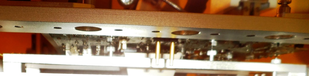

    Ho effettuato i test fino adesso...provati oltre 10 profili e tali sono stati provati su due tipi di scheda madri di ps3..... di schede madri ps3 c’č ne sono due modelli di lunghezze 27 cm & 31 cm.... profili testati su quella da 27 cm NO imbarcamento ma il bga non si č mai staccato nemmeno un pochino proprio zero..... profili provati su quella da 31 cm (che ha la stessa lunghezza di una xbox phat che pure con tale si imbarcava la scheda), imbarcamento totale della scheda verso l’alto e anche con tale mai staccatosi il bga... con i pc fatti 2 tutto ok..... quindi a stō punto che devo pensare che la macchina non riesce a lavorare schede madri e BGA di grandi misure?...
    Quando poi la scheda madre si raffredda torna al suo posto e dritta...

    misurata con una termocoppia esterna messa al lato opposto dove metto la sonda della macchina accanto al bga e a 130° inizia ad imbarcare la scheda madre verso l'alto....

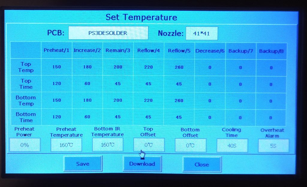

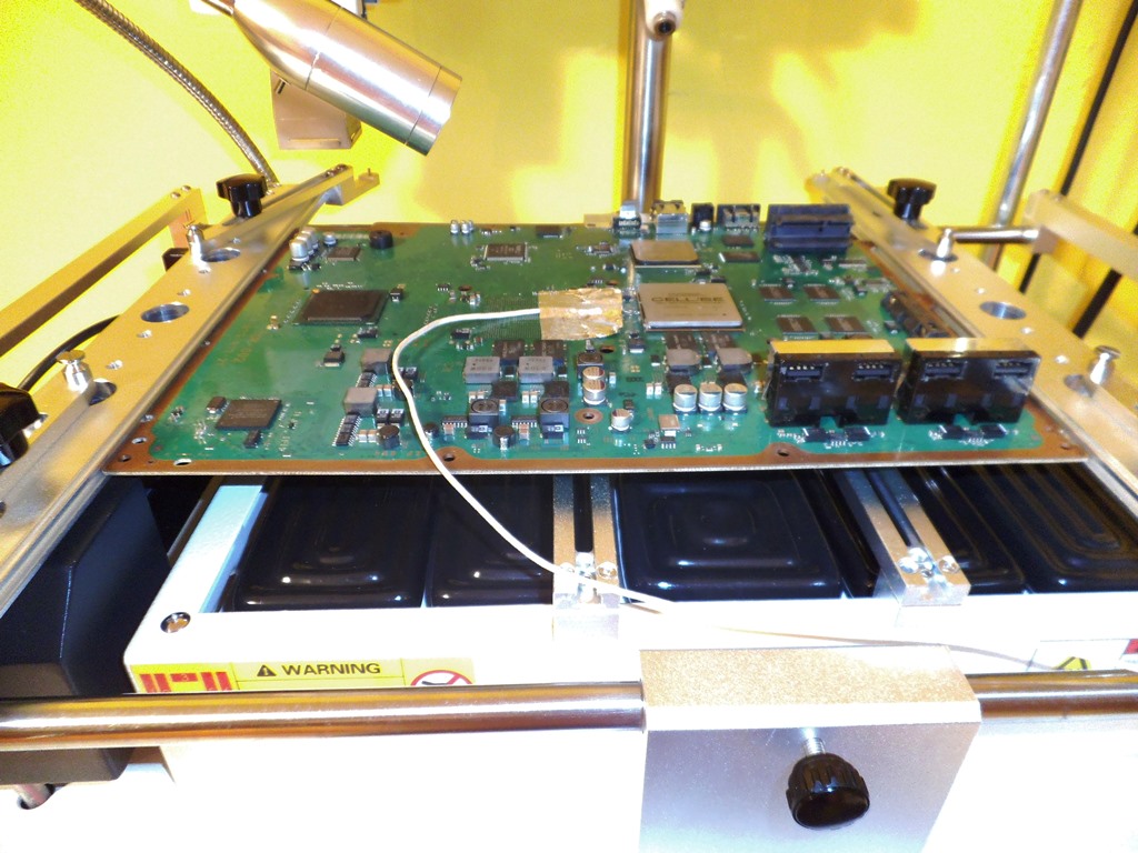

    puoi postare il profilo che stai usando , compreso i plate , e una fotina di come fissi la scheda?
  14. #114
    Localitā
    Roma
    343
    A massimo ci vuole una macchina a onde pick and place. .. industriale..
    Inviato dal mio SM-G7102 utilizzando Tapatalk
  15. #115
    Localitā
    Italia
    1,311
    ma i plate come lavorano in sta macchina
    foto posizione scheda
    Nome: DSCF0441.JPG
Visite: 100
Dimensione: 199.8 KB
    fotto sotto scheda
    Nome: DSCF0444.JPG
Visite: 106
Dimensione: 106.7 KB
    foto ultimo profilo provato
    Nome: DSCF0442.JPG
Visite: 104
Dimensione: 121.3 KB

    Alza quel bottom.....la scheda della ps3 il calore che eroghi te lo magna tutto altrimenti.....pra vado a letto che so cotto come un a pera. Notteeeee

    Preheat power 80% non 0
  18. #118
    Localitā
    Roma
    343
    Pių di 260° ragazzi che deve alzare...

    ahhh le foto , le foto come aiutano!!!!
    ecco leo inizia da questi accorgimenti, e se vedi che si imbarca ancora
    appoggia appena la scheda sulle forchette senza stringere nulla "per prova dobbiamo capire perche' ti si imbarca"
    io da quel poco che ho iniziato una sola volta mi si č imbarcata una scheda, di prova, ed era solo per il fatto che avevo stretto troppo i binari laterali

    si imbarca anche se la tengo solo con le prolunghe senza usare i laterali...
