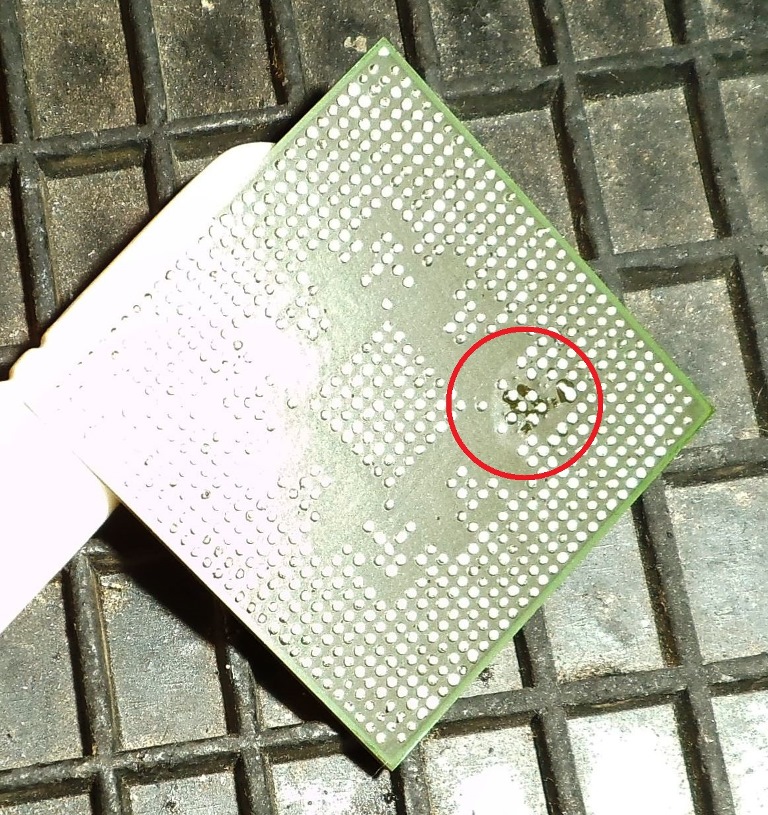

    raga stō provando la macchina fino adesso due pc rinati.... adesso con questo mi ha fatto un pop cornig come da foto secondo voi č colpa dell'umiditā oppure devo modificare il profilo?.... anche se strano con gli altri due pc tutto ok.....

  3. #83
    Localitā
    be' se con gli altri due e' andato tutto ok, credo che il profilo si corretto, bisognerebbe capire dimensioni scheda e bga !
    sto giro puo' essere davvero umidita'

    no dell'imbarcamento non sono riuscito a capire come mai.....l'unica cosa che mi viene in mente č che il cliente gli ha fatto troppi reflow indebolendo la scheda madre...adesso sto provando a fare una ps3 senza his montato qualche accorgimento da fare?...

    comunque il popcorn č sempre un problema di umiditā prima e poi di temperature

    L'aumentato utilizzo di componenti sensibili alla temperatura (MSD components) come i dispositivi fine-pitch e i BGA pone delle preoccupazioni in relazione ai meccanismi di un'eventuale rottura. Quando questi dispositivi sono sottoposti alle elevate temperature tipiche dei profili di rifusione, l'umiditā intrappolata all'interno del corpo plastico dei dispositivi SMD vaporizza provocando una pressione capace di danneggiare o distruggere il componente. Normalmente si produce una delaminazione (separazione) del molding dal die o dal lead-frame, una rottura a livello di wire bond o un danneggiamento del die, con criccature interne che non raggiungono la superficie esterna e quando lo fanno ha luogo il fenomeno chiamato effetto popcorn o popcorning.
    Nella normativa IPC/JEDEC J-STD-033B sono riportate le principali precauzioni da adottare durante l'handling di questi componenti, del loro confezionamento, spedizione e naturalmente utilizzo in produzione.
    Č stata creata una classificazione a otto livelli in base ai quali i componenti possono essere lasciati esposti all'ambiente:
    • Livello 1: tempo di esposizione illimitato a una temperatura massima di 30 °C e massima umiditā relativa 85%;
    • Livello 2: un anno di esposizione a una temperatura massima di 30 °C e massima umiditā relativa 60%;
    • Livello 2a: quattro settimane di esposizione a una temperatura massima di 30 °C e massima umiditā relativa 60%
    • Livello 3: 168 ore di esposizione a una temperatura massima di 30 °C e massima umiditā relativa 60%;
    • Livello 4: 72 ore di esposizione a una temperatura massima di 30 °C e massima umiditā relativa 60%
    • Livello 5: 48 ore di esposizione a una temperatura massima di 30°C e massima umiditā relativa 60%
    • Livello 5a: 24 ore di esposizione a una temperatura massima di 30°C e massima umiditā relativa 60%
    • Livello 6: č necessario eseguire l'operazione di bake prima di utilizzare il componente, che deve essere saldato entro il tempo limite riportato nelle sue specifiche.
    La normativa cui si fa riferimento riporta anche, in base al livello di appartenenza e allo spessore del corpo del componente (da 1,4 a 4,5 mm), il tempo di esecuzione del bake, che deve avvenire in un forno (capace di espellere l'umiditā all'esterno) con umiditā relativa inferiore a 5%, a temperatura che varia da 125 °C a 40 °C con tempi variabili da qualche ora a diversi giorni.
    Il baking č utilizzato come ultima risorsa, dopo che c'č stata un'eccessiva esposizione all'umiditā ambientale. L'enfasi maggiore č posta sulle procedure di confezionamento, cosė da prevenire quanto pių possibile l'assorbimento dell'umiditā.

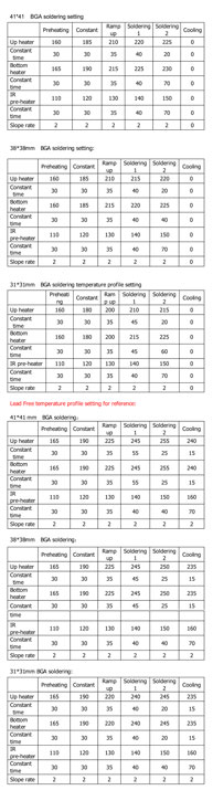

    profili per macchine hot air
    Nome: profili_hotair_mini.jpg
Visite: 123
Dimensione: 44.7 KB

    mi dice che č troppo grande il file e quindi l'ho dovuto ridurre.. in effetti.. non si legge..
