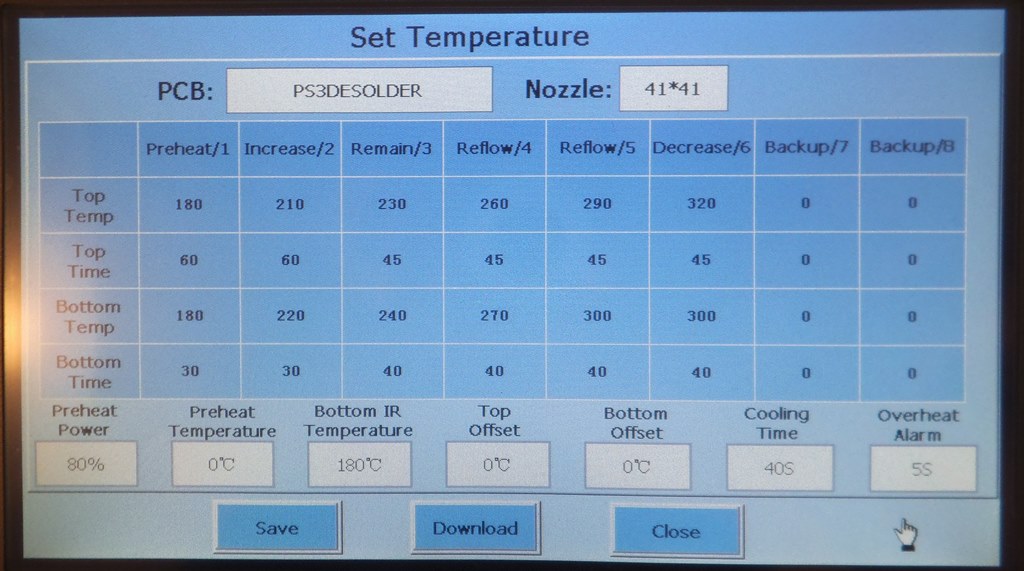

a parte il problema dell'imbarcamento con tale profilo comunque non sono riuscito a staccare il CELL della ps3 con il tutto che si imbarcava...messo termocoppia sotto alla scheda 3/4 cm distante dal centro del cell che misurava 210°... e la termocoppia sopra vicino al bga che misurava 260° comunque non si è staccato...
profilo usato:
Allegato 17150

Guarda tommy a mio parere la macchina sembra avere più di qualche problema oltre alla taratura che non ho capito fin a che punto possa incidere il fatto che possa imbarcare le schede madri quelle lunghe tipo xbox e ps3.. perché se la macchina non è tarata e il profilo non arriva a temperatura al massimo o distrugge il bga oppure tale non si stacca ma sempre a mio parere una macchina non tarata non fa imbarcare una scheda madre già a 130/140°.... l'atra cosa che ho notato e confrontato al telefono con altri che hanno la stessa macchina che quando si accende la macchina inizia subito a soffiare aria fredda sia dal bocchettone del top che del bottom... altri che hanno la stessa macchina dicono che solo al top soffia aria fredda ma dal bottom una volta che la macchina ha finito e terminato il profilo l'aria non esce più mentre a me continua sempre ad uscire e non poco soffia di brutto...soffia cosi forte che non riesco nemmeno a pulire la scheda madre perché da sotto arriva sempre aria e il saldatore e stagno non arrivano a temperatura per pulirla la devo togliere dalla macchina e metterla sul bancone....a oggi con tale macchina sono enormemente DELUSO...
