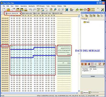

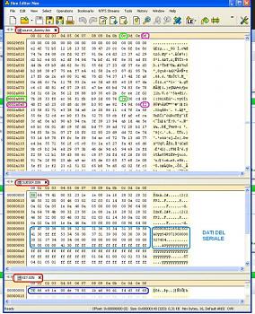

    EDIT: Per X-ray, il serial del file che mi hai mandato è sballato, ha delle posizioni offset errate, ora vedo se riesco a ripristinarlo e te lo rimando cosi mi dici se va
    ??? ho fatto una prova con alcuni indirizzi che hai usato, ma non trovo pertinenze....ho messo in relazione subser.bin e key.bin nella keyarea.bin ..... non capisco cosa siano i valori che hai ricavato.
    credo che si possa mettere a posto quasi tutto, ma la keyarea credo di no.... spiega meglio come hai individuato questi 16 offset.

    615
    Ciao, allora se tu prendi i dati del SOLO seriale dagli offset 1ff00 a 1ff10 - 00 cioè solo il primo valore della riga di offset. Poi prendi i singoli valori TUOI dei 16 offset indicati.
    Ora prendi un fw origin 0225 per esempio. Un key area generico di uno 0225. Sostituisci i 16 valori di offset del tuo areakey. Prendi i 16 valori esadecimanli del seriale negli offset indicati sopra e li sostituisci nel fw origin che stiamo modificando.
    Salva il fw e aprilo con jf, vedrai che avrà la tua key.
    PS: I dati da sostituire per prova li puoi prendere anche dal dummy, ma vanno inseriti in un fw completo.
    La difficoltà sta nel capire in che modo si intrecciano le 16 coppie esadecimali da me trovate con le 16 coppie esadecimali del seriale.
    Basta che 1 di questi valori sia differente che la key risulta completamente stravolta
    Ultima modifica di sMoker; 01-06-12 alle 06: 26
