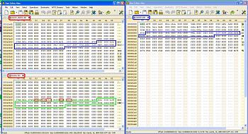

    a completamento della tabella postata prima allego screen della parte di fw tra 1FFO e 1FFDF che contiene una parte del subser.bin
    sono comparati il mio source_dummy e quello di gianni87
    non credo che possano nascere dei problemi da qui, sostituendo i dati del lettore (seriale ecc.)
