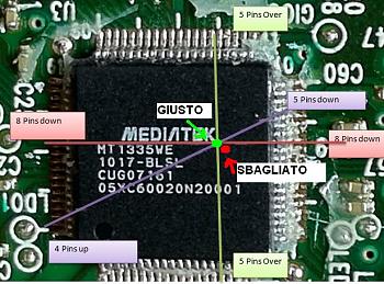

    si ma diffusore voleva capire come abiliti la scrittura sul suo lettore originale.... X-ray ha ragione perchè basta che sbagli di poco la foratura e anche se ti sembra unlocked in realtà non ti scrive il fw correttamente... già successo.
    il mio caso era con lizard e mi accorsi che dopo aver scritto il fw se andavo per bloccarlo lo trovavo già chiuso, non mi dava l'opzione via software o via hardware.
    ho rifatto il foro mezzo millimetro più in su verso il pin5 e mi è andata di culo e l'ho ripreso.
    così per intenderci:
    basta veramente poco... il foro DEVE essere proprio li e basta.
