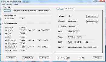

    Prova ad usare 360 Flash Tool carica la nand e la cpukey e controlla anche da li la cpukey.
    Salerno
    1,434
    inserito...nessun errore...conferma la key che ho installato...
    raga mah'...sembra essere stregata sta slim....
    Salerno
    1,434
    ..ho controllato la key è quella giusta...ho flashato il lettore sia con lizard che con usb360pro....
    Salerno
    1,434
    questo è l'esito dell'ultimo flash...a me sembra corretto :

    mi passi in pm la key del lettore che provo a costruirti io il firmware hack.
