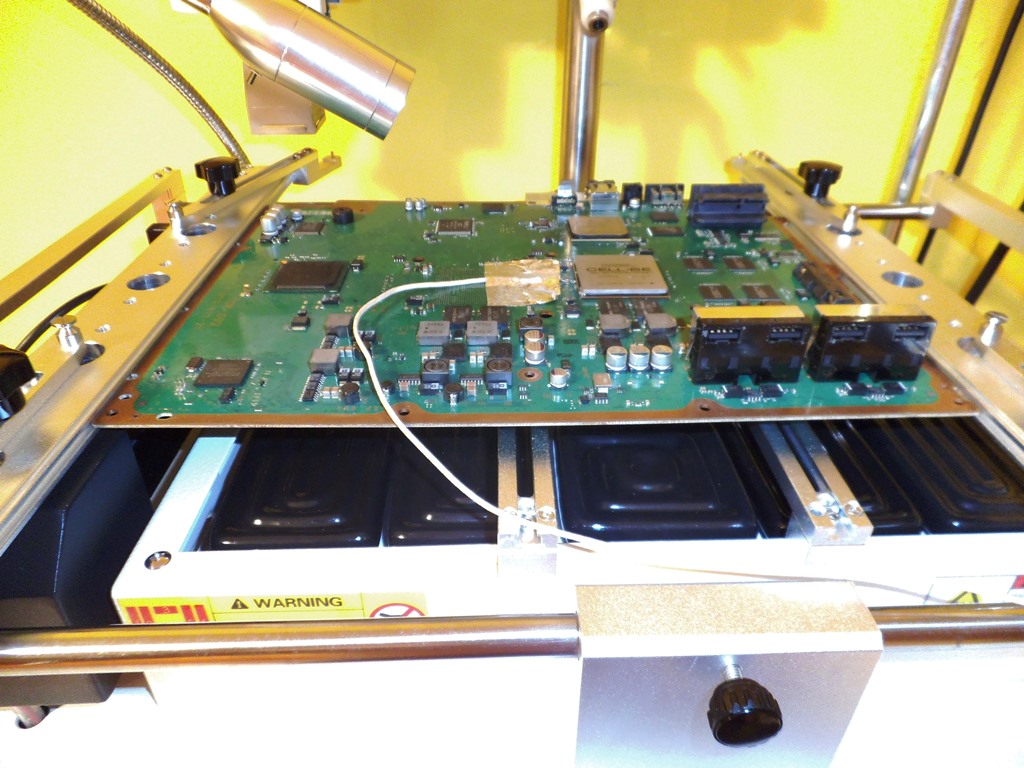

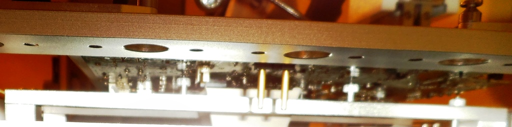

puoi postare il profilo che stai usando , compreso i plate , e una fotina di come fissi la scheda?

foto posizione scheda
Allegato 17130
fotto sotto scheda
Allegato 17131

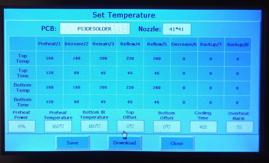

foto ultimo profilo provato
Allegato 17132
Alza quel bottom.....la scheda della ps3 il calore che eroghi te lo magna tutto altrimenti.....pra vado a letto che so cotto come un a pera. Notteeeee
Inviato dal mio GT-N7100 usando Tapatalk 4
Preheat power 80% non 0
Inviato dal mio SM-G7102 utilizzando Tapatalk
Più di 260° ragazzi che deve alzare...
ahhh le foto , le foto come aiutano!!!!
ecco leo inizia da questi accorgimenti, e se vedi che si imbarca ancora
appoggia appena la scheda sulle forchette senza stringere nulla "per prova dobbiamo capire perche' ti si imbarca"
io da quel poco che ho iniziato una sola volta mi si è imbarcata una scheda, di prova, ed era solo per il fatto che avevo stretto troppo i binari laterali
