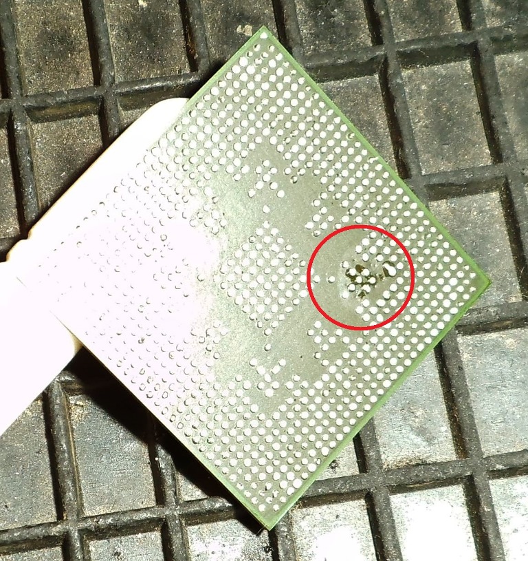

raga stò provando la macchina fino adesso due pc rinati.... adesso con questo mi ha fatto un pop cornig come da foto secondo voi è colpa dell'umidità oppure devo modificare il profilo?.... anche se strano con gli altri due pc tutto ok.....
Allegato 17107
be' se con gli altri due e' andato tutto ok, credo che il profilo si corretto, bisognerebbe capire dimensioni scheda e bga !
sto giro puo' essere davvero umidita'
ciao tommi che macchina usi?.. se usi ad aria anche tu.....essendo io pivellino con macchina ad aria il botton l'ugello sotto la scheda quando lo tieni distante? li c'è da regolare la vite... avendo fatte delle prove sia se lo metto a mezzo centimetro e sia se lo metto distante tutto basso il bga comunque lo stacca... quindi la posizione corretta?..
ma io lo tengo a 3mm sia sopra che sotto!
hai capito il perche' dell' imbarcamento?
uso scotle IR 3 pro.
ma la uso ad aria.
no dell'imbarcamento non sono riuscito a capire come mai.....l'unica cosa che mi viene in mente è che il cliente gli ha fatto troppi reflow indebolendo la scheda madre...adesso sto provando a fare una ps3 senza his montato qualche accorgimento da fare?...
ma nulla , okkio alle RAM e al profilo
tutto qui....
magari essendo la prima con questa stazione
fai una simulazione di profilo su un'altra scheda madre uguale
leone ma dove lavori su un tombino di ghisa?? :)
comunque il popcorn è sempre un problema di umidità prima e poi di temperature

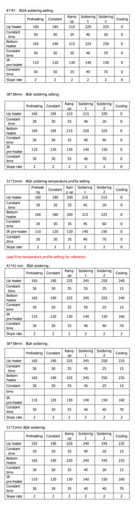

profili per macchine hot air
Allegato 17109
non si vede una mazza :)
mi dice che è troppo grande il file e quindi l'ho dovuto ridurre.. in effetti.. non si legge.. :(
posta un link di dropbox no?
tanto son profili....
