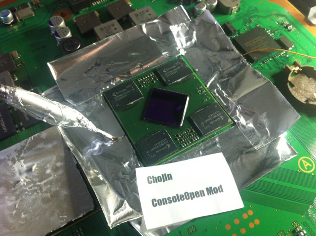

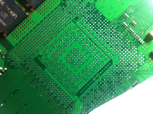

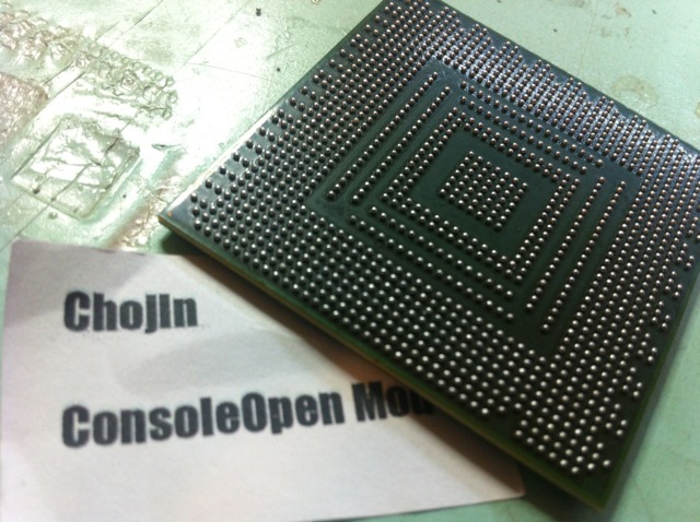

E la cosa più importante : RIPARTITA!!! Con diretta SKYPE di djsaso che ha assistito all'evento :-)

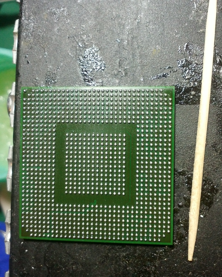

Reball southbridge xbox corona. Lo stencil è diverso rispetto a quelli fino alla Trinity.. Quindi le restanti palline sono state messe a mano.
Reball tramite hot gun

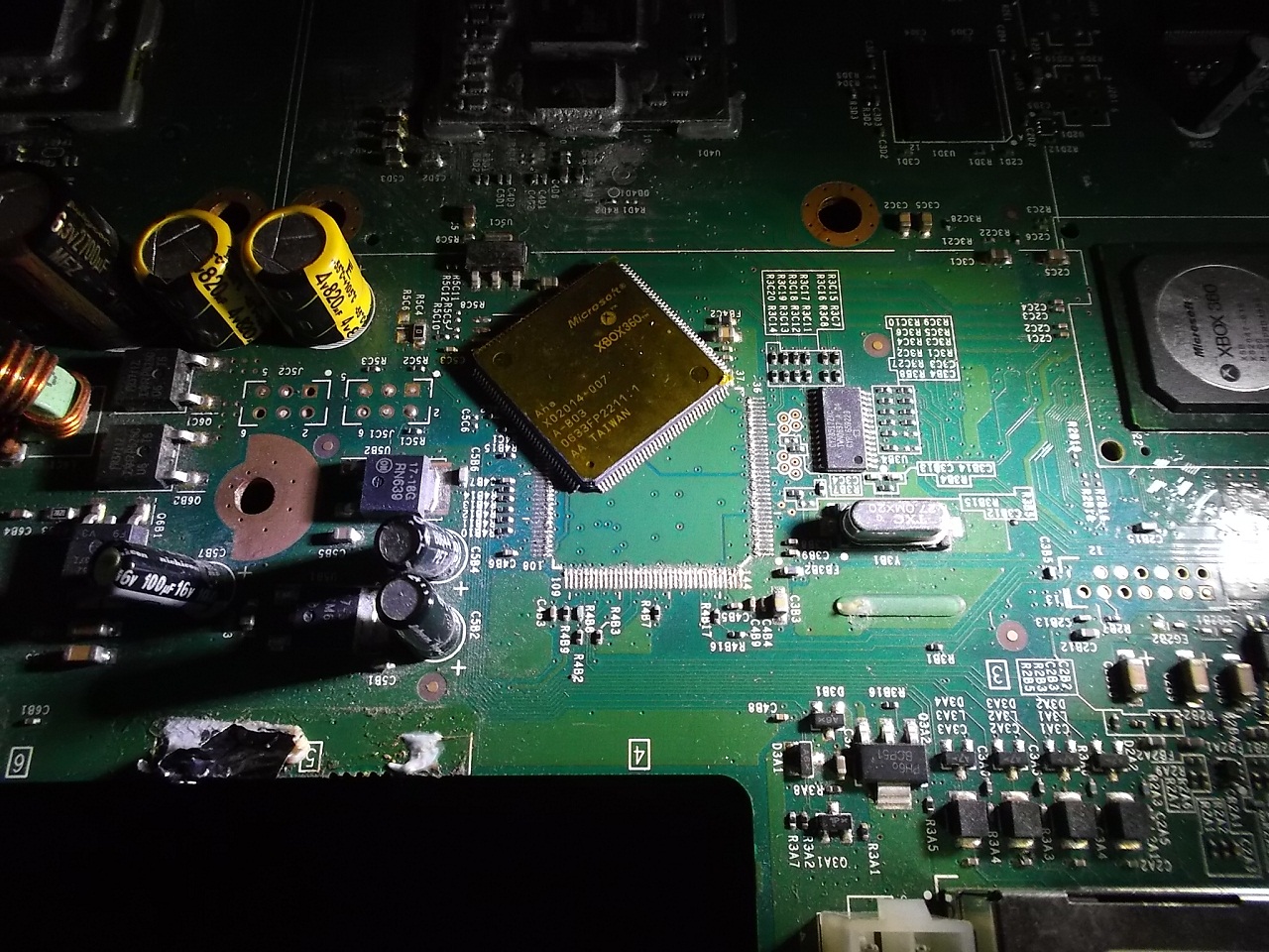

oggi non avevo un cavolo da fare, ho staccato un hana di una xenon XD
Allegato 11044
ahahah troppo forte, pur di far qualcosa stacchi a random :D Bravo!

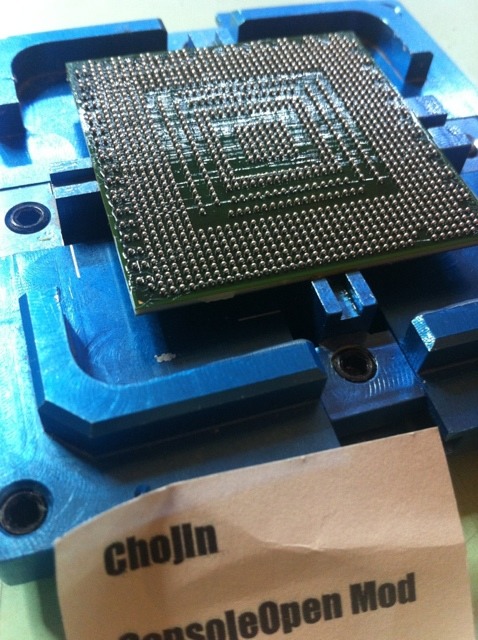

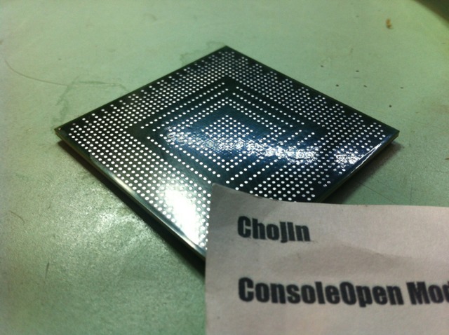

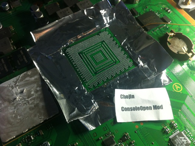

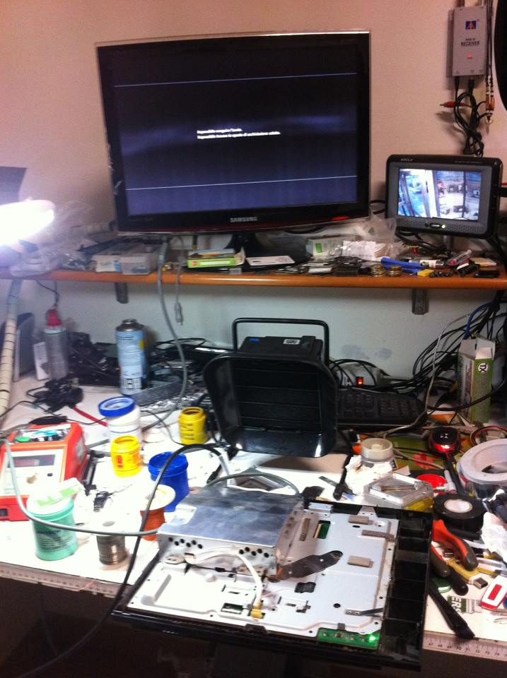

ragazzi scusate se non pubblico tutti gli step....ma solo il risultato finale....finalmente ce l'ho fatta!!!!!!!......amon 1....ps3 0.....e vaiiiiiiiiiiiii!
