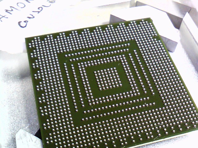

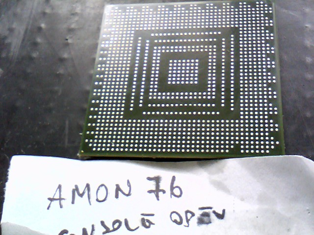

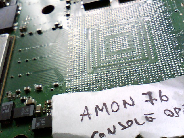

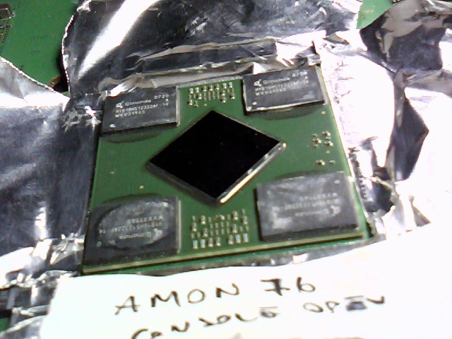

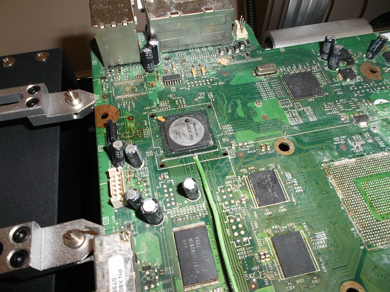

Allegato 11158Allegato 11159Allegato 11160Allegato 11161Allegato 11162Allegato 11163Allegato 11164...come promesso....:))))
Ma è una nuova o la solita ripartita al nono reball ? :)
nuova......l'altra gia è stata ritirata....sotto ci sta quell'altra da fare....:)
Ma ti è ripartita anche quella ritirata o su quella non ce l'hai fatta a falla ripartire?
ripartita....:)...anzi ti diro di piu0 ne ho fatta una con la placca sull rsx....ed è andata...quidni ho sfatato anche il mito ....RSX con IHS REBALLATO!
piu che altro hai sfatato il mio mito...che se non va al primo reball...è inutile perderci tempo. :)
va va fidati---- :)

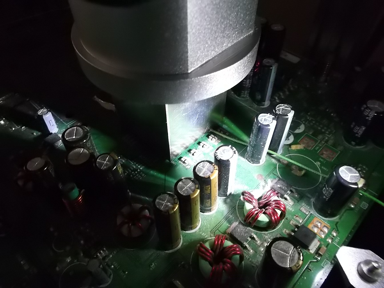

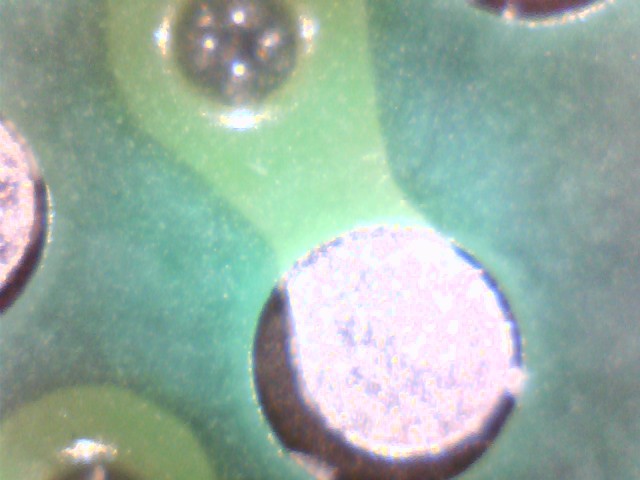

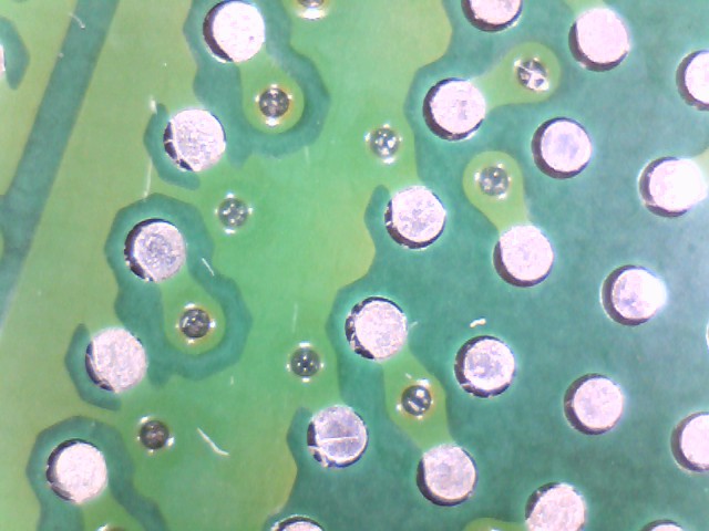

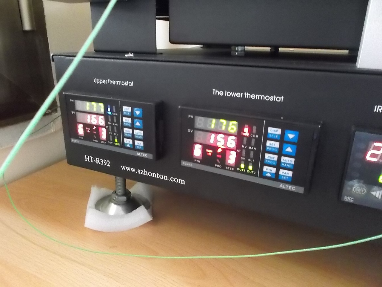

Ieri ho reballato una XGCPU (xbox slim), ho notato che le palline sono molto più difficili da fondere (sia in deball che in reball).. Tanto che in fase di reball sono stato davvero tanto con la hot gun!
Qualcuno ha riscontrato lo stesso problema?

è colpa dell heatsink...quello sai quanto disperde del calore che applichi?
si ma per staccare magari...ma per fare deballing e reballing non serve a niente XD
ma lui ha problemi a fare deballing e a risaldare le sfere sul bga!
aaaaaaaaaa vero vero sorry ho capito male XD avevo capito che non riusciva a staccare. Per il deballing ieri ero in modalità R&S e credo che da oggi in poi farò cosi:

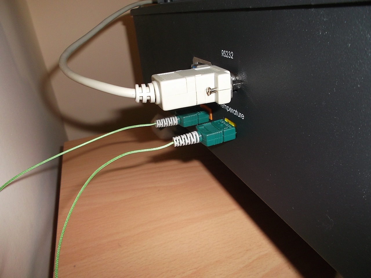

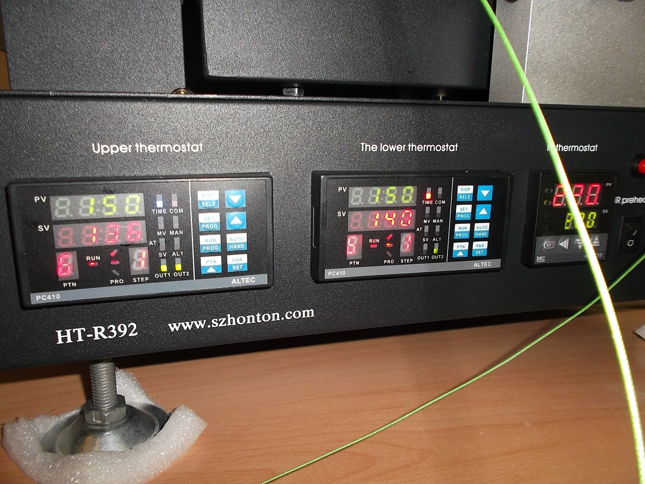

Allegato 11207
Cosa hai usato pocoyo hot gun/ir ?

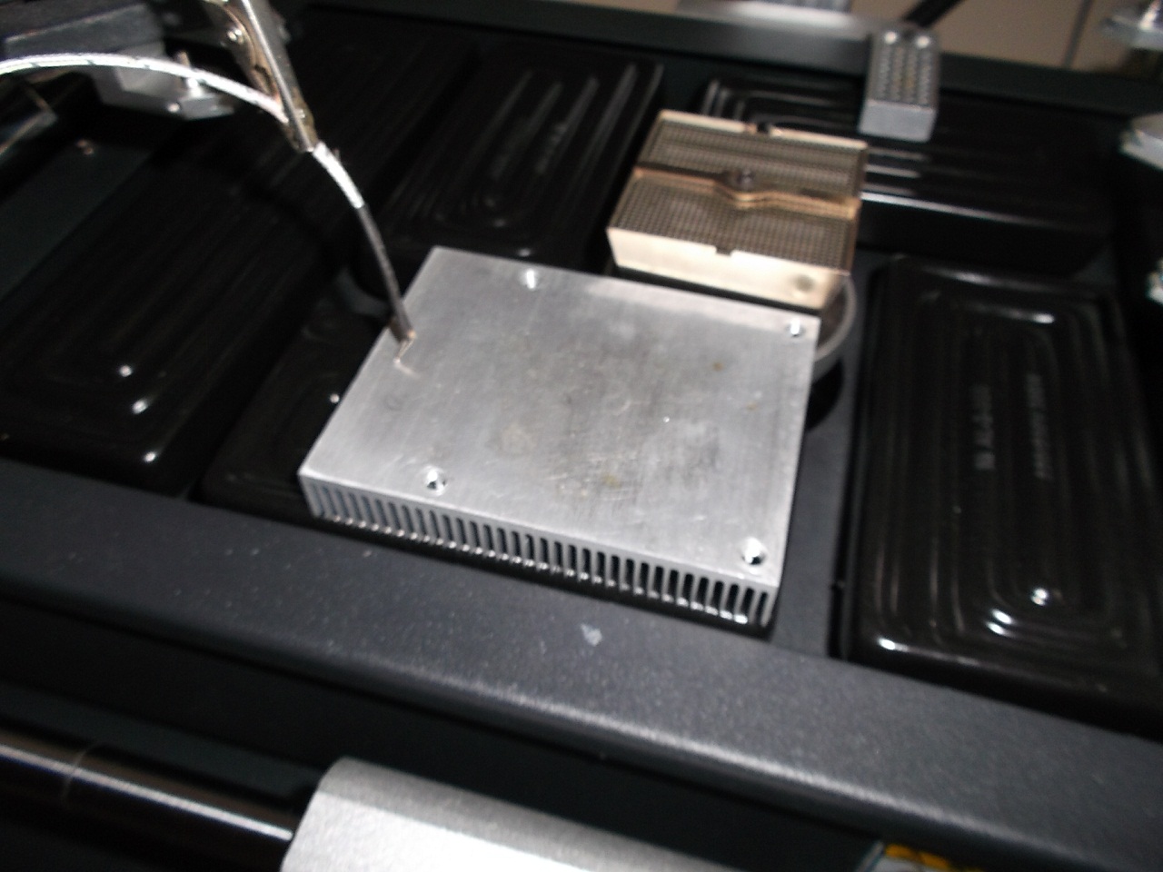

Secondo me dipende molto anche dalla macchina;ad esempio io sono riuscito a staccare e attaccare un rsx con tutta l 'ihs tramite hot gun, però girando un po' in rete vedo che molti non ci riescono proprio a causa della potenza erogata...
In realtà non ho avuto nessun problema a staccare..
from Galaxy Note

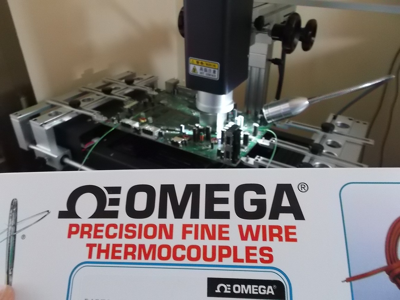

quando si lavora con strumenti di qualità, si nota la differenza :D
Allegato 11270Allegato 11271Allegato 11272Allegato 11273Allegato 11274Allegato 11275Allegato 11276
