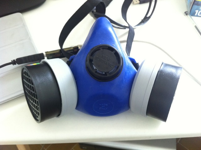

grazie mille, ma che marca è?
io uso una di quelle fatte di carta, con un piccolo filtro al centro,ma credo non sia adatta, tra l'altro mi si appannano sempre gli occhiali, e non vedo nulla... rischio sempre di far qualche danno :)
Quella non ti para da nulla....serve una maschera con filtri ai carboni attivi come questa. La marca non la so sinceramente....quando sono a casa ci guardo meglio

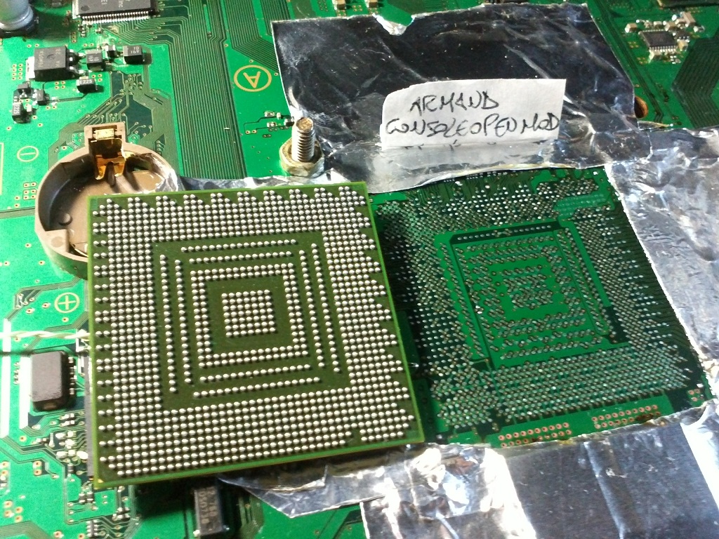

et voilà!
Allegato 10663

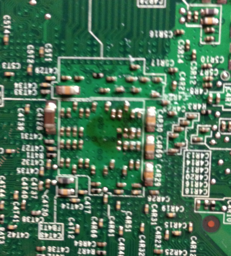

Allegato 10664
ma non fungeeee :angry:
Sono i momenti piu belli.....

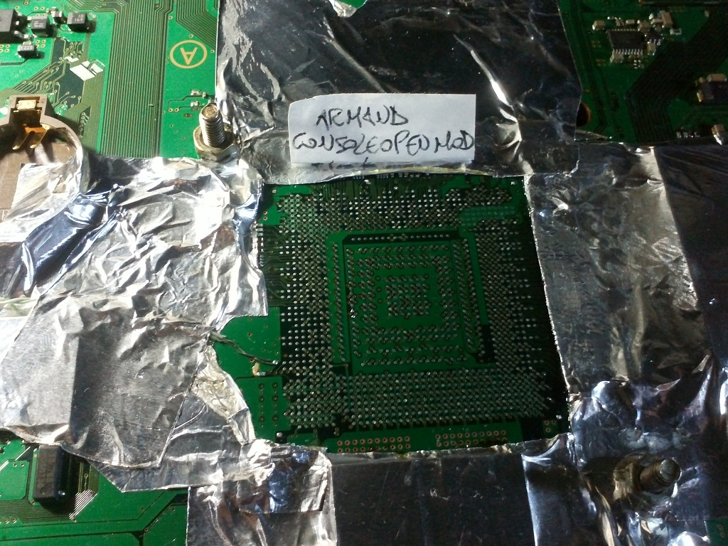

E' quella del corso? sicuro non sia bricked? o altrimenti i problema sta altrove
no cristopher è un'altra..me l'han data con ylod e dopo reball ha ancora ylod...segna 2-2,1 ohm l'rsx
c'è da dire però che mi è arrivata con flussante sotto rsx e cell e soprattutto nella pare inferiore ci sono machciette nere ovunque...secondo me è bella che morta...
EDIT
allora il danno lo ha fatto quello che ha provato a fare il reflow casareccio, non voglio immaginare con che cosa l'ha fatto :S, per gli ohm fino a 2.0 è buona, superiore dovrebbe essere delaminata se il concetto è come per le xbox, prima di buttarla magari se ne hai un'altra prova a cambiare l'RSX
Per la ps3 il comcetto credo cambi...ho fatto un reball con gpu che dava 2.4 ed è andata
il brutto è che certi clienti pensano che facendo un reballing dopo esperimenti del genere la console funzioni ancora facendo un reballing, tipo questa xbox che l'hanno aperta e si sono fermati alla rimozione delle clamps, disastri :S

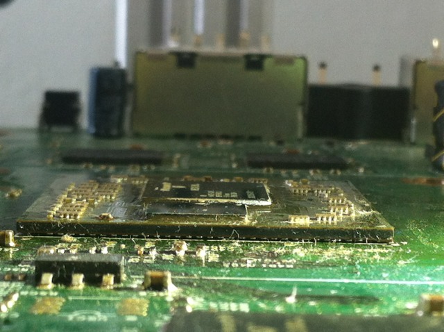

Allegato 10665Allegato 10666
Certo CRIS con il reballing riparte tutto....anche se lanci l'xbox nel mare e la riprendi dopo un mese...:-)

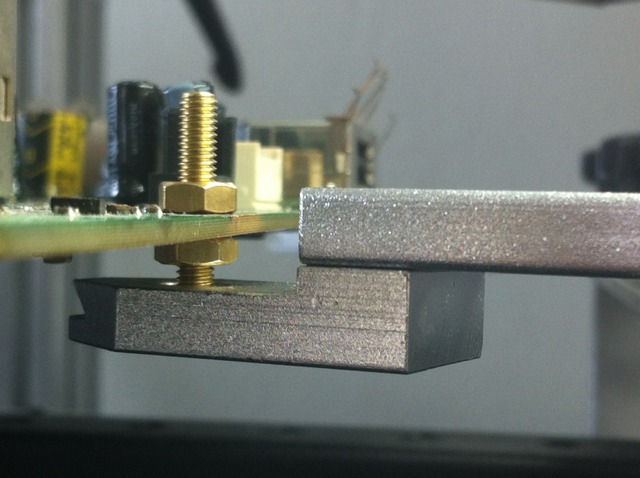

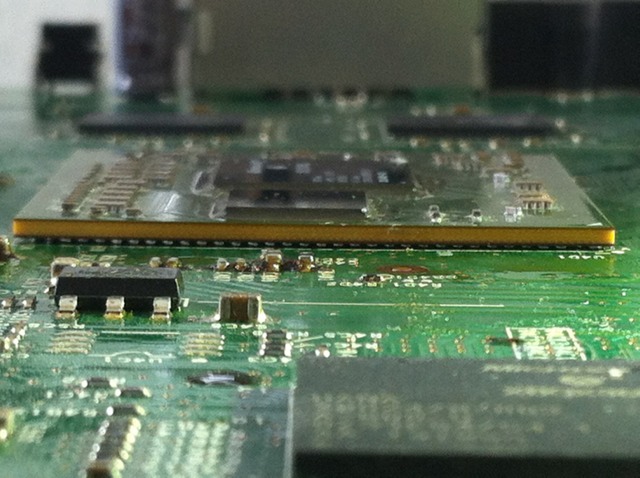

Io ho invece con una piccola modifica ho risolto i problemi di imbarcamento della scheda che alzavano la gpu da una parte....e provocavano una saldatura non uniforme
Prima
Allegato 10667
Dopo
Allegato 10668
Modifica
Allegato 10669
Ora non la schioda nessuno....
