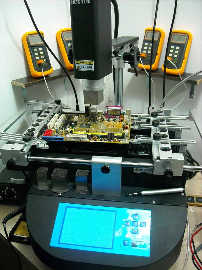

piccolo upgrade pomeridiano...
Allegato 10593Allegato 10594Allegato 10595

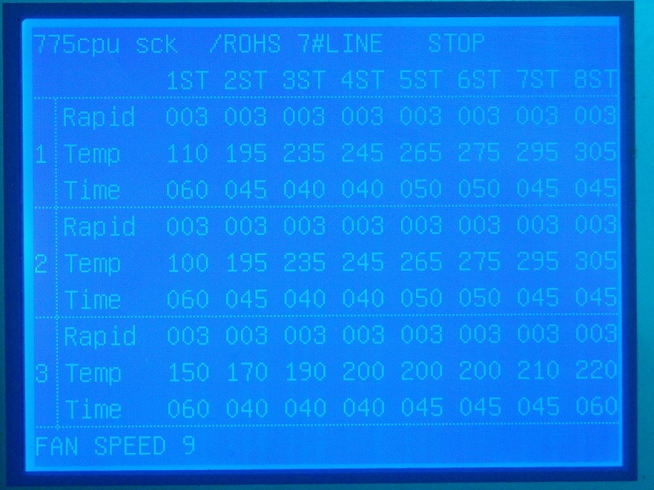

Leggi entrambe le termocoppie con una seriale?
Altrimenti dove vai a leggere il valore della seconda TC?

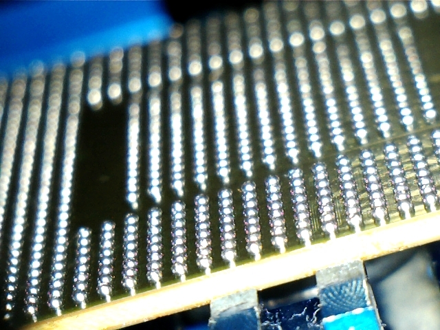

Temperatura 380-400, aria bassissima, non deve uscire VENTO, io con la AOyue (o come cazzo si scrive) metto massimo 2.
Il flussante deve essere un VELO sottilissimo, se ne metti troppo quando si attiva le palle ci galleggeranno sopra e si spostano.
Do una prima scaldata iniziale stando più alto con il cannello....poi mi avvicino fino a fare l'ultima passata rasente (come vedi nel video) dove vedi letteralmente le palline andare al suo posto.
Non è colpa delle sfere dai retta.
OVVIAMENTE TUTTO QUESTO PREVEDE UNA PERFETTA PULIZIA DEL BGA FATTA PRECEDENTEMENTE!!!
la seconda TC è collegata nel secondo controller, quindi come la leggo nel primo la leggo nel secondo premendo displ. nativamente erano 2 PC410 e 3 TC, con 2TC un controller e 1TC l'altro consoller. E' bastato fare una finestrella su misura con la limetta e installare una nuova porta che è collegata al controller :)

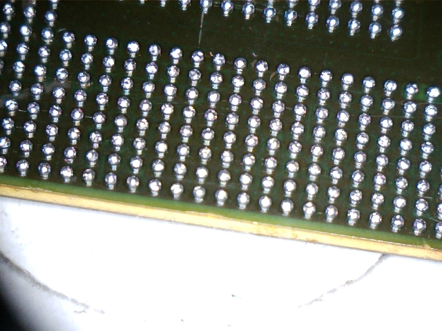

ecco un reballing appena fatto su gpu phat
Allegato 10641
Allegato 10642
per reballare ho usato il solo top della mia macchina.
Che macchina hai?
