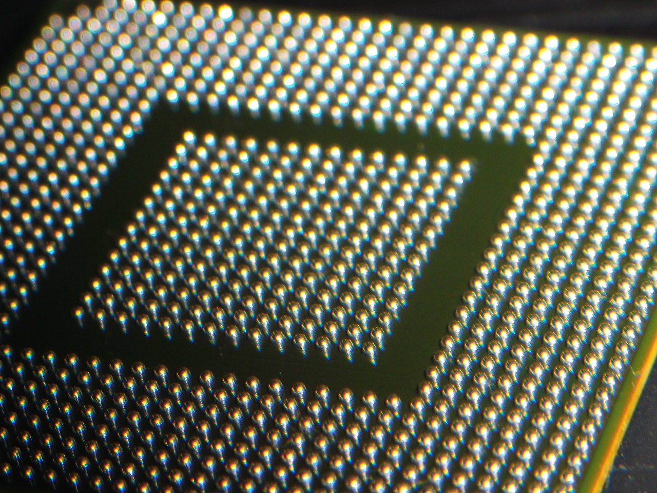

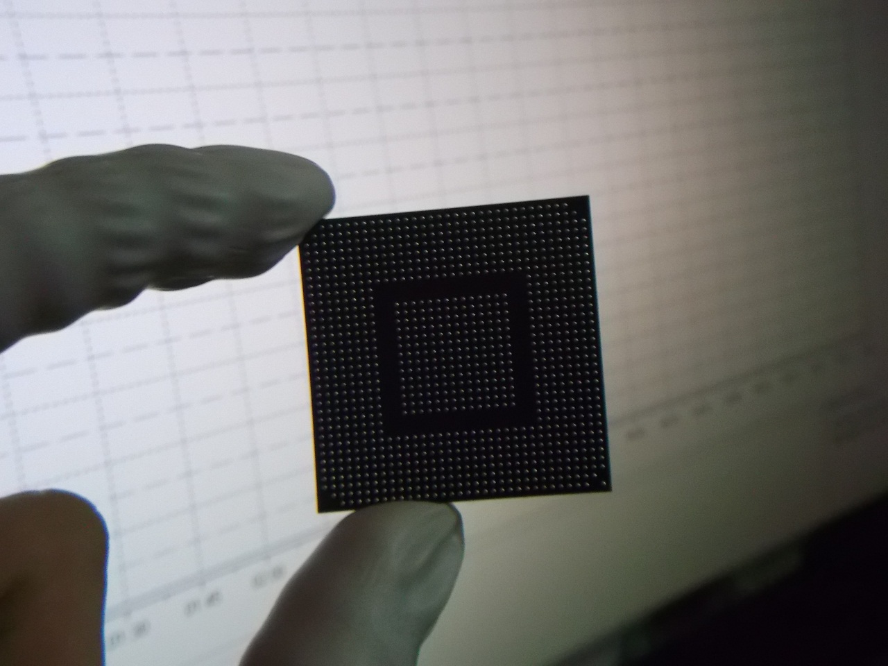

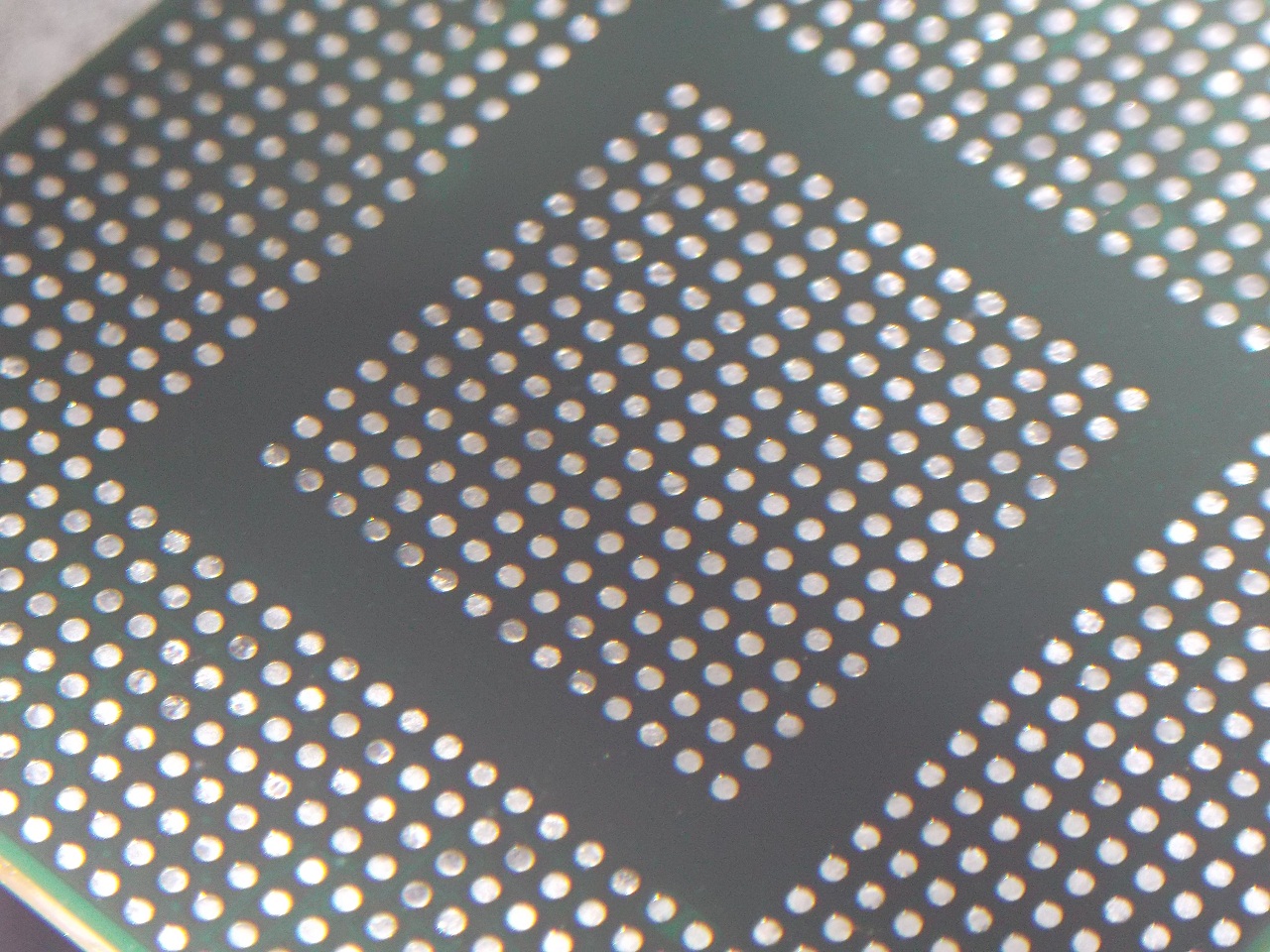

ecco una gpu repallata, lavoro di questa mattina, si, anche di domenica :D
Allegato 9301Allegato 9302

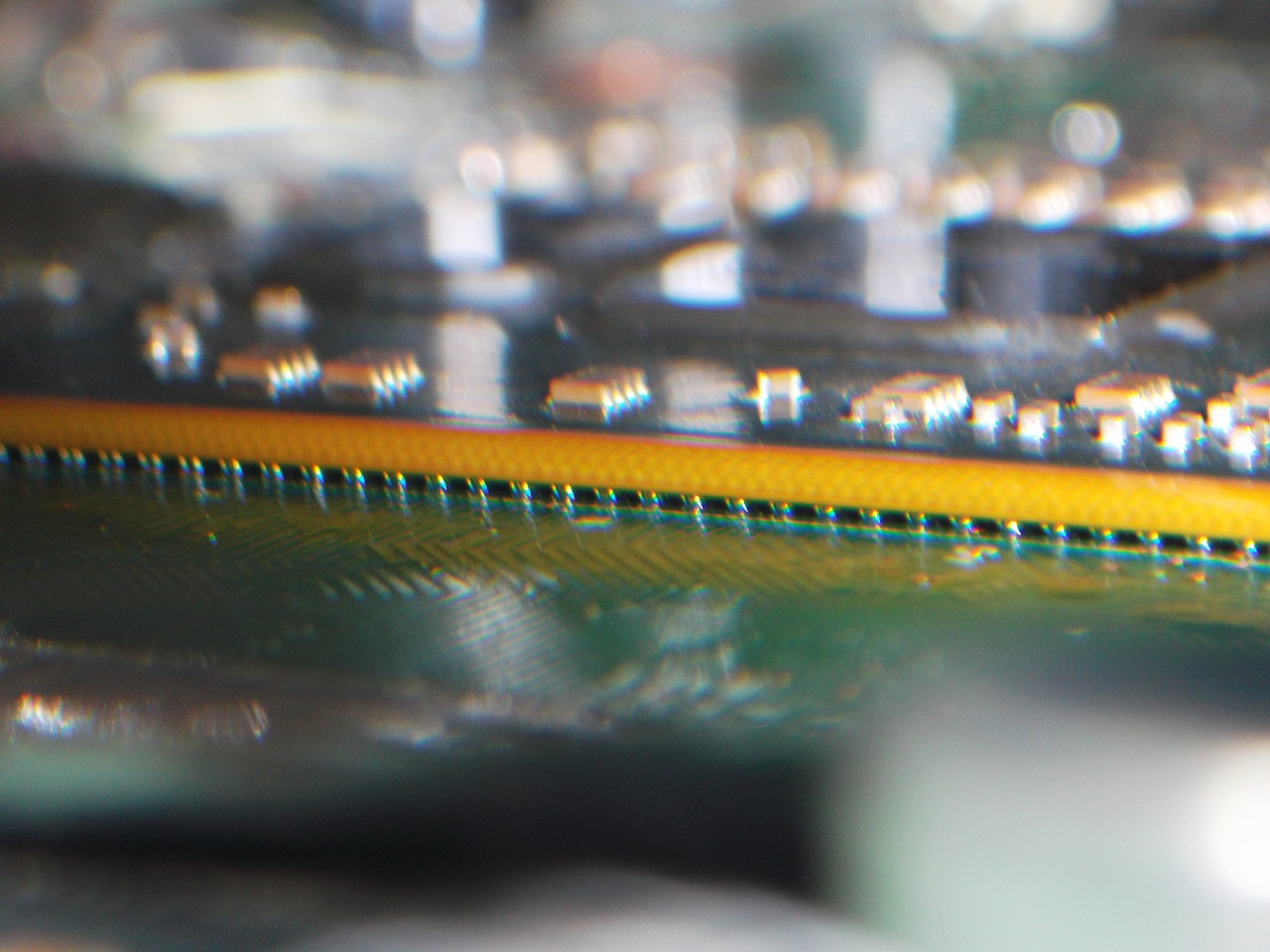

ecco una xbox reballata con E74
Allegato 9325Allegato 9326
Zio, con sti reballing ormai nun vuò capì nient chiù :D
Comunque parlando da ignorante in materia, sembrano lavori di fuoco xD (le foto sono fatte bene) mi fa piacere che stai proseguendo bene! continua così.. ;)

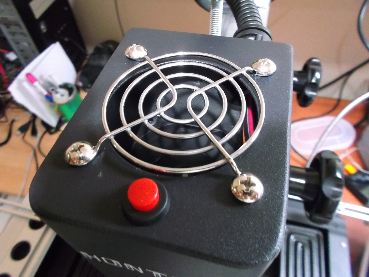

ecco il mio upgrade alla mia stazione. Ho montato un pulsante on off per attivare e spegnere la ventola del top. A breve faccio lo stesso per il cannone del preheater.
Non sembra nativo? :D

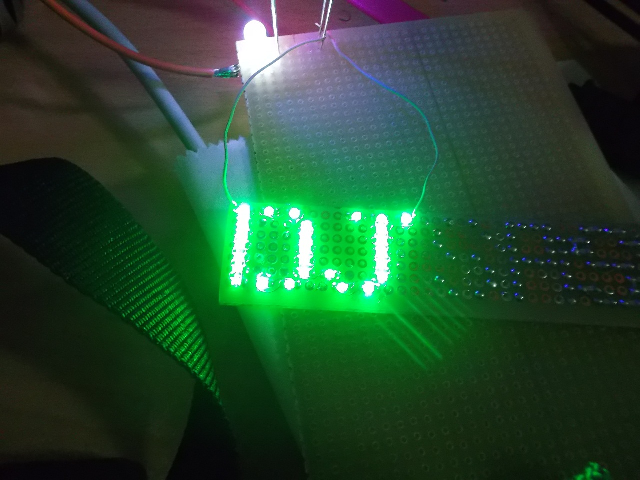

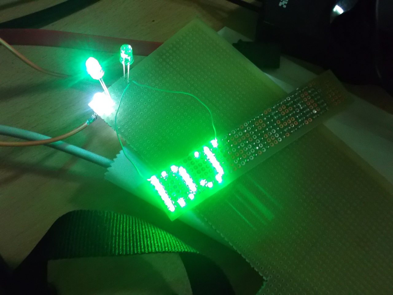

invece questo è il mio lavoretto per passatempo, ho fatto una barra smd con scritto DJSASO con i colori della bandiera italiana :D
Allegato 9358Allegato 9359
Dj mi stupisci sempre di piu'...:congratulatory:

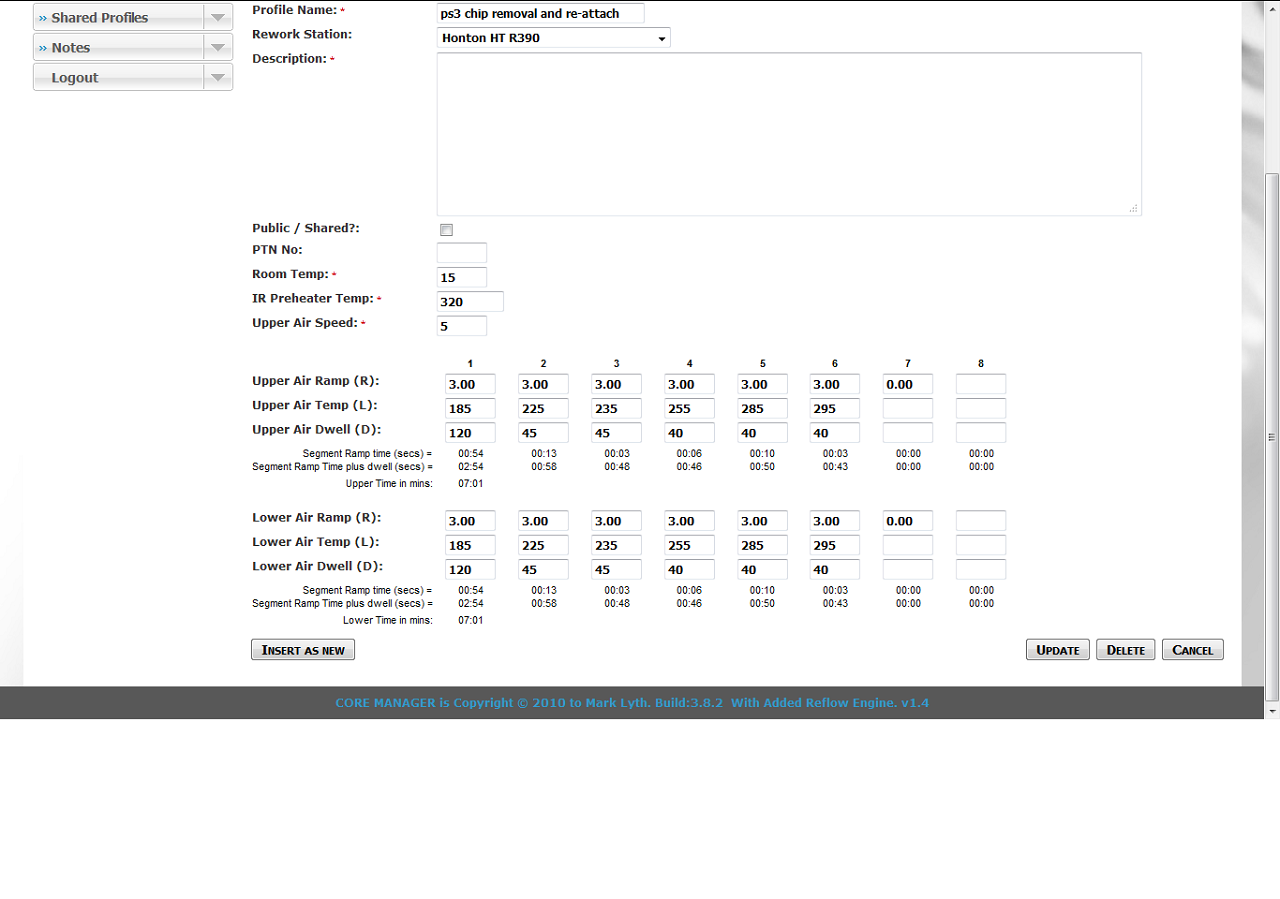

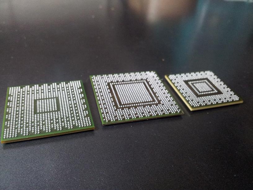

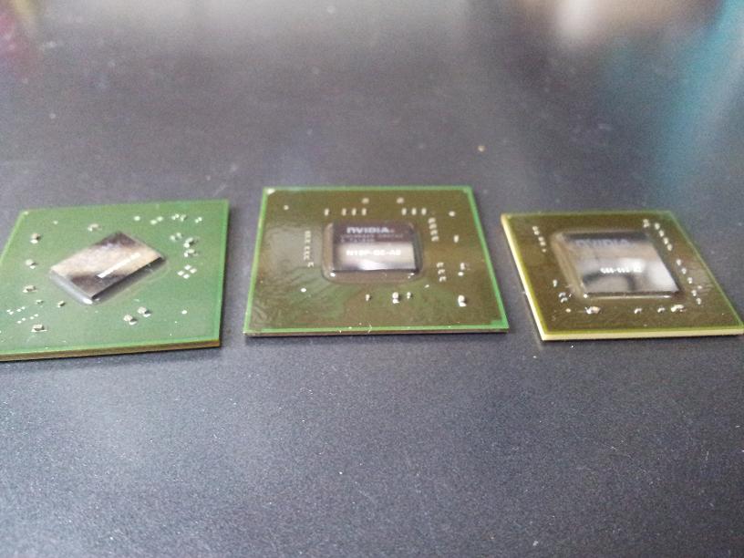

Ecco le mie perle :D
Allegato 9423
Allegato 9424
