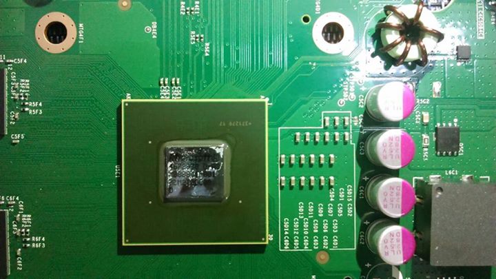

    Ecco alcune immagini dal Team Xecuter della nuova XCGPU, questa è una foto di una Corona v6 montante una XCGPU diversa da quelle prodotte fino ad adesso.
    Nome: new corona 2014.jpg
Visite: 2138
Dimensione: 59.8 KB
    Dalle prime analisi, sembrerebbe che con questa nuova XCGPU sia sparito il post_out, molto importante per la modifica RGH sulle Xbox 360 Slim.
    Nome: 84.jpg
Visite: 2187
Dimensione: 38.5 KB
    Che sia la fine di questo famoso hack ?
    [URL="http://team-xecuter.com/forums/showthread.php?t=147477"]Fonte[/URL]

    Currently RGH don't function on this new XCGPU, but... looking at things, it looks like a standard Corona motherboard with a new XCGPU, some have said they've found the post_out point, and it'd make sense to still have it in the same spot... basically, RGH currently don't work for the same reason that Winbond 2K Corona's didn't work, hardware init code is in CB_B, we can't hack it until we can decrypt CB_B which requires the CPUKey (or possibly getting hold of it from other sources then the Xbox 360 NAND)
    Once we've been able to get hold of the decrypted data we can start looking into patching it to work... hopefully it'll work with the MFG CB_A, otherwise it's likely gameover...
    CB_A 9188 seems KO, but i'm waiting for a mobo to make more accurate tests.

    What happens exactly when using the MFG 9188? i've heard some saying that it doesn't work at all (goes to red dot) but, that's also quite "normal" when not using it correctly

    Dite che il post é sotto il bga come la precedente versione?

    Potrebbe benissimo darsi che non ci siano proprio i POSTOUT.

    Mah.. la xcgpu è più piccola ergo la produzione dei chip bga è stata modificata sostanzialmente, è un'attimo rimuovere le tracce postbit all'interno del bga, due click del mouse per un ingegnere m$ qualsiasi..
    Quello che non capisco è perchè abbiano speso ancora denaro nel cambiare "lavorazione" della cgpu.. devono allinearsi con le catene di produzione attuali? (se gli sono finite le scorte di cgpu vecchie magari) fanno soldi a palate cazzotti e possono permetterselo? Boh!
    Non credo sia una mossa antiglitch mirata. Penso che in qualche modo hanno deciso di affinare il processo produttivo e tanto che c'erano hanno chiuso pure qualche falla...
    so sweezy the problem isn't post_out point but the CB_B becouse anybody have decrypted yet ,right? so the post_out remains in the same point under the bga say some of they.
    Red dot it's an obvious issue, classic ecc for corona won't work on this mobo, even excluding CB_B.
    But there's something odd on postbus. Anyway mobo will arrive in a few days and i'll take a closer look.
    zeruel85 and Swizzy like this.
    I Believe so yes, but without having a console to test things out, what i say right now might not be 100% accurate, but basically... CB_B is very important... DrSchottky can also agree on that, otherwise, why wouldn't the standard corona ECC work on winbond 2k ram consoles? ;D the "fix" is to replace CB_B with the updated one, patching it...
    Yeah, well without having a proper post_fix adapter who knows what ppl do? maybe they didn't connect to the correct ball? maybe they didn't even get proper connections?
    Hopefully when you have the console to run some tests, you'll get it to work... some information you should start with is to try to replace the first bits of the CB_B to make it spit out the cpukey on uart (or that single post line)
    DrSchottky
    Yes, if 9188 will work i'll make custom cb_b for cpukey extraction (uart) and then decrypt+patch, that's quite easy.
    If for any reason 9188 won't work it'll be a pain. Hoping that they haven't buffered rst line...
    Well, the "standard" 9188 won't help much, however... the MFG 9188 would... and yeah, that's another possible reason for failure, maybe they did something causing the cpu_rst not to function? it's also possible that they changed the communication for lowering the speed of the cpu (like they did for corona)
    Yes, with 9188 i mean 9188 mfg and yes, probably hana register aren't the same.
    1blkey is stil the same, but they may have changed anything.
    I'll post updates next week.
    I ask this, becouse for that I know the post_out for the microsoft bga is necessary for write the key, without this the microsoft how can write the key on the bga ? I hope that Drshottky succeed decrypt the CB_B and patch it, anyway ,thanks both of you for the great work for the scene.
