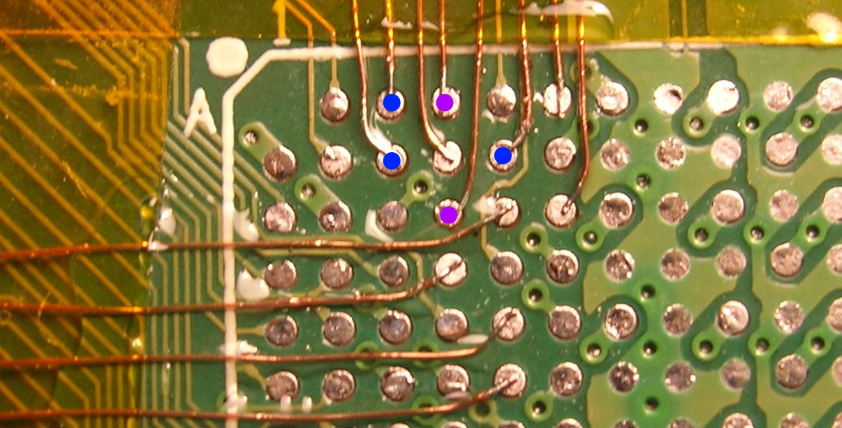

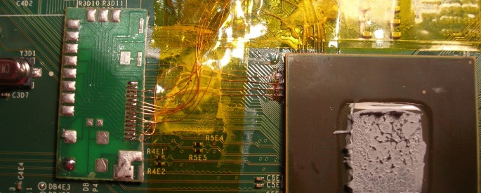

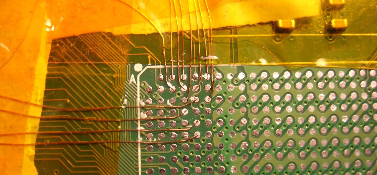

    ragazzi sembra che qualcuno ci abbia provato a cercare il post out ma senza soluzione.... sembra proprio che sia stato eliminato del tutto nemmeno spostato...
    [NEWS] Nuova scheda madre Xbox 360, hdd 500gb, non compatibile con RGH-win_wires2.jpg
    Nome: wincpu_mini_2.jpg
Visite: 297
Dimensione: 89.4 KB
    [NEWS] Nuova scheda madre Xbox 360, hdd 500gb, non compatibile con RGH-winpost2.jpg

    in base a cosa sono state scelte quelle balls? sento la presenza oscura di yokopoco pocoyo
  11. #111
    Italia
    1,311
    bhe molto semplice da capire sono tutte le ball che non hanno una pista che spunta fuori....

    la vecchia xgcpu il post si trova nelle prima 8 ball...
  14. #114
    Perché sono le uniche che sono "non connesse". Anzi, ce ne manca ancora una

    Cosa sarebbero i pallini colorati su alcune ball?
