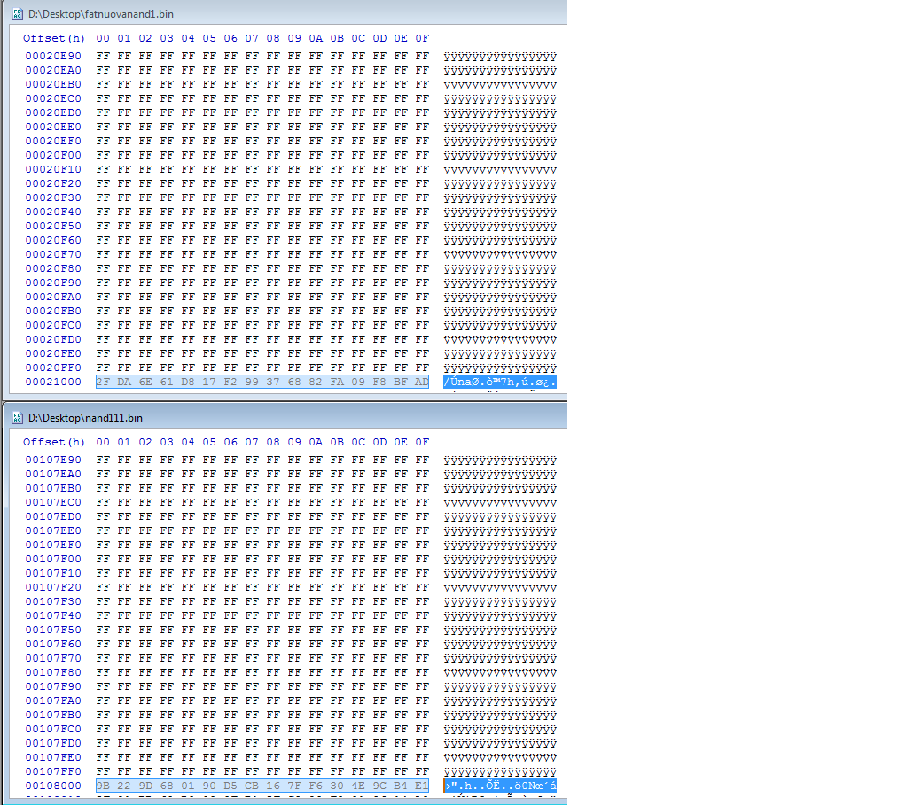

    Scusate ma allo zif collegate i fili al teensy e basta o mettete condensatore ad alimentazione perché ora sto tentando di leggere una nand la legge fatti 3 dump identici ma mi da errore nell unirla con 5bb faccio confronto con vecchi backup sempre con bb e il file e vuoto all inzizio manca un po di cose scritte in esadecimale sia alla nand 0 che alla 1 puo essere lo zif
    in pratica confrontando un altra lettura di nand mi da le sequenti fifferenze
    Nome: Immagine22.png
Visite: 142
Dimensione: 38.8 KB
    a quella che leggo ora manca dalla stringa della foto in alto alla stringa in basso
    Ultima modifica di folle82; 15-01-15 alle 16: 49
