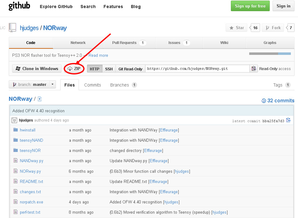

    Invece il software lo trovate su github insieme al NORway [URL="https://github.com/hjudges/NORway"]QUI[/URL], presente anche la 0.7 beta che riunisce i 2 in un unico hex.
    Vi consiglio di scaricarlo in questo modo:

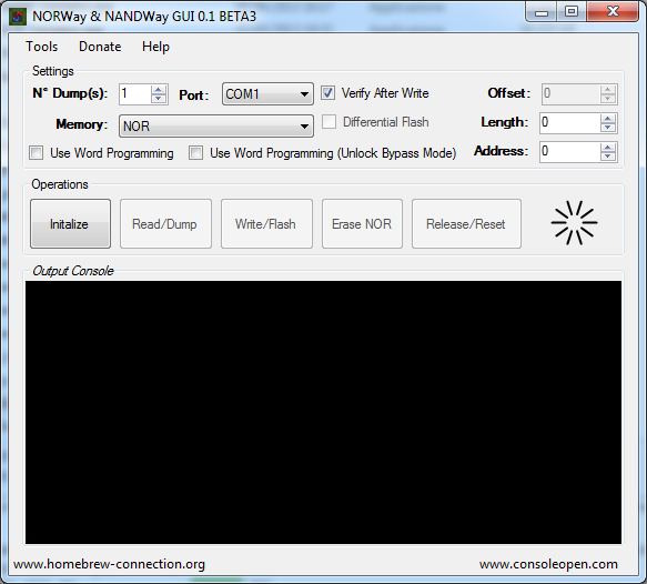

    Interfaccia grafica creata dal "solito" Swizzy utilizzabile sia con Nandway che Norway : [url]https://github.com/Swizzy/WAYGui[/url]
    Nome: Screenshot 2013-09-26 17.18.43.png
Visite: 785
Dimensione: 41.9 KB
