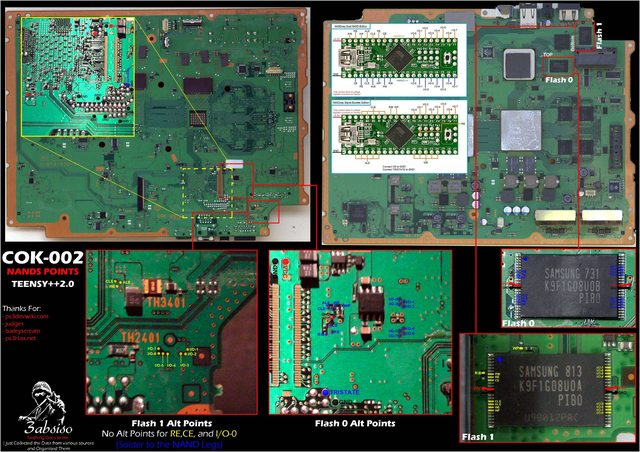

    Salve ragazzi
    sto effettuando la mod di una cok-002 seguendo lo schema fatto da judges nel suo nandway.
    Sto' seguendo le sue indicazioni per questa mobo e sto effettuando la lettura sulla prima nand con il teensy.
    per la precisione sto seguendo questo schema:
    Nome: UbbGK0Zl.jpg
Visite: 193
Dimensione: 90.7 KB
    con il teensy in questo modo:
    Nome: sCvAYwZl.jpg
Visite: 176
Dimensione: 66.7 KB

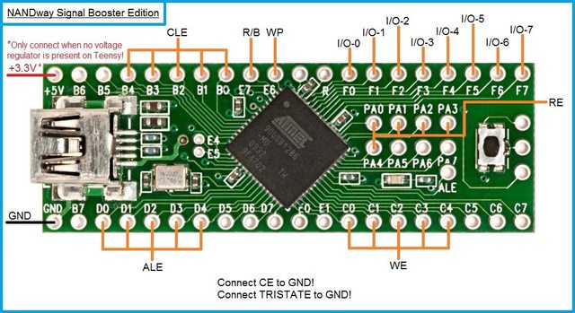

    Ora la mia domanda e' dov'e' il tristate sul teensy? e' il punto R/B?
    Il punto CE dov'e' sul teensy? se leggo bene in fondo judges dice di mettere questi due punti
    a massa ma dove li prendo se sul chip non vengono evidenziati?
    Resto in attesa di qualche consiglio
    Ultima modifica di mazenico; 29-11-13 alle 20: 51

    lui non parla dei punti del teensy ma sulla montheboard.

    74
    se cosi' e' ecco perche' mi da' chip non riconosciuto
    oggi provo di nuovo
