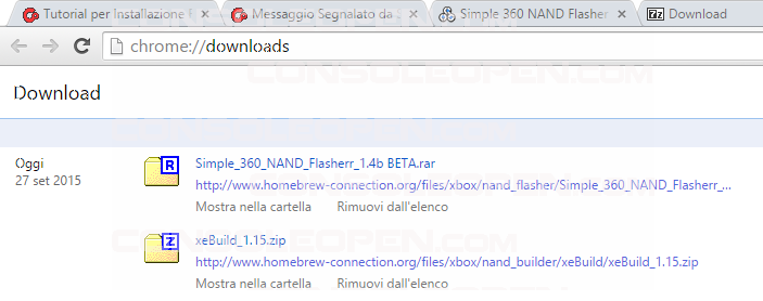

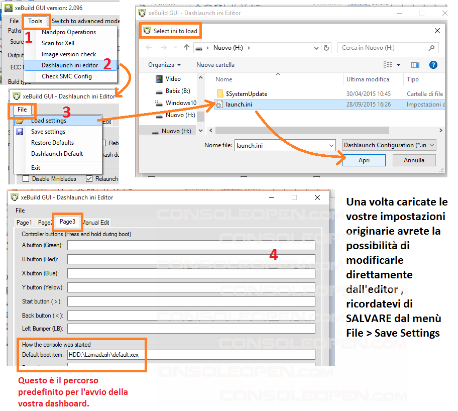

    Fortunatamente in questa guida ci concentreremo esclusivamnete sull'utilizzo di [URL="http://www.realmodscene.com/index.php?/topic/5391-xebuild-115-xebuild-gui-2096-17349-kernel-support-added/"]XEBUILDGUI[/URL] ed [URL="http://www.realmodscene.com/index.php?/topic/3962-simple-360-nand-flasher-14b/"]SIMPLE360NANDFLASHER[/URL] di [URL="http://www.consoleopen.com/forum/users/5262/"]Swizzy[/URL], con qualche accenno al launch.ini... ma minimo eh!!

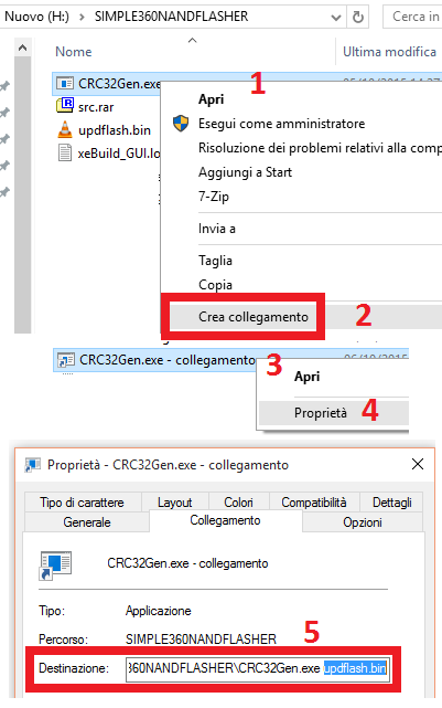

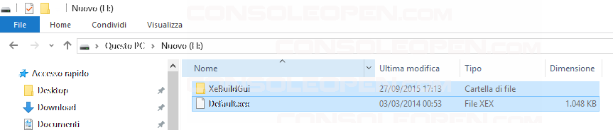

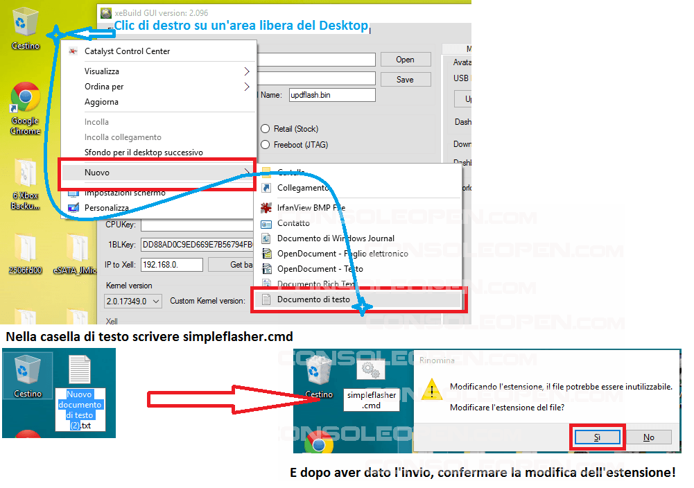

    PARTE 2: Preparazione dell'ambiente di lavoro PC
    Bene, spero che siate pronti per iniziare, da questo momento, seguendo i brevi passaggi descritti di seguito, predisponiamo un qualsiasi pc windows per lavorare con i file di immagine e cpukey che ricaverete dalla console stessa. E quindi portare a termine un aggiornamento del kernel freeboot / XeBuild image /Avatar bla bla.

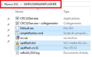

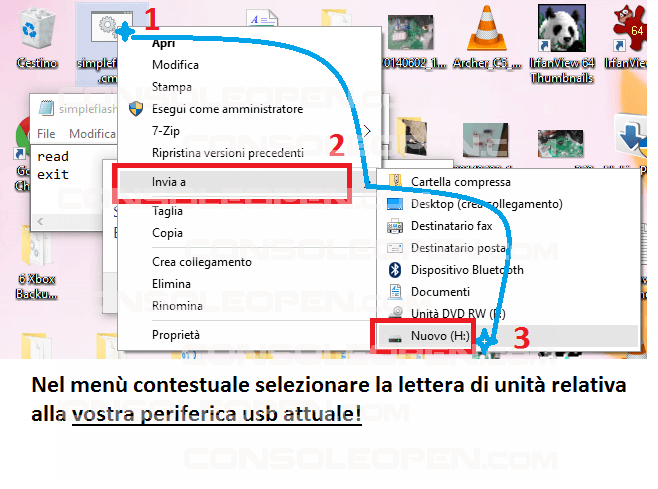

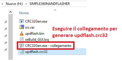

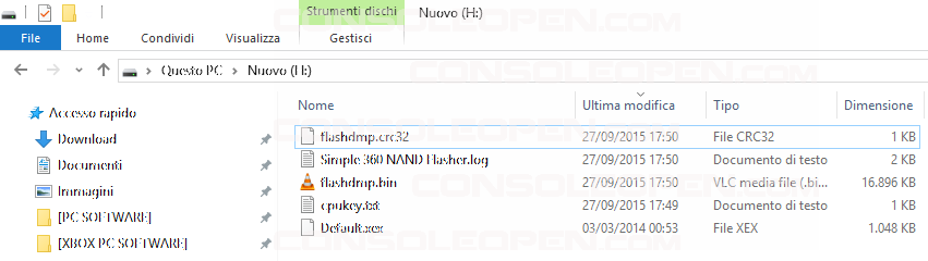

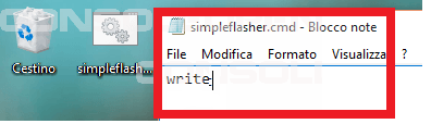

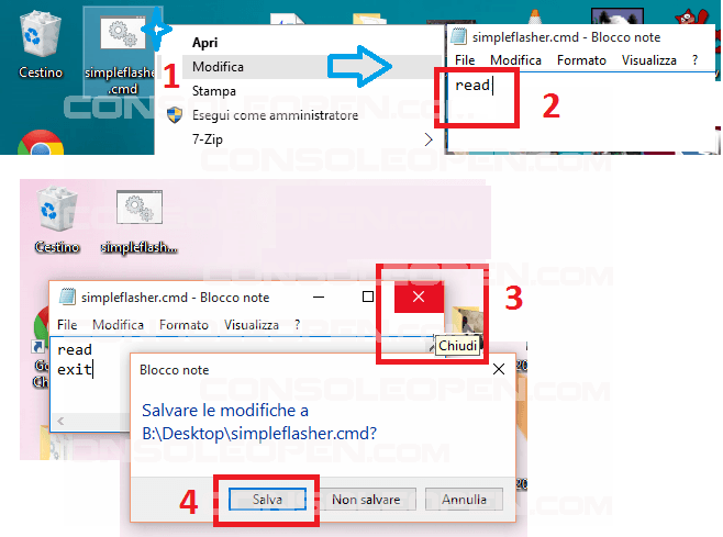

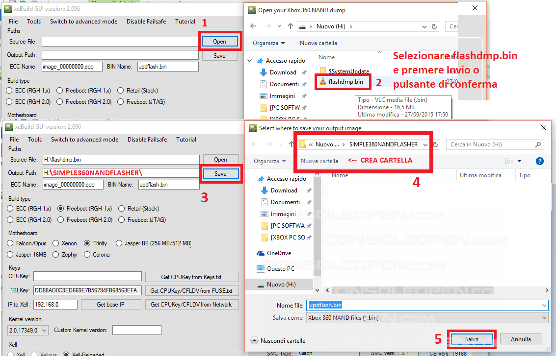

    PARTE 3: Utilizzo di SIMPLENANDFLASHER, lettura immagine/recupero cpukey

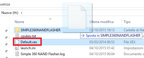

    Bene bene, bene! Un paio di passaggi ed avremo tutti i dati necessari per procedere alla creazione dell'immagine XeBuild Freeboot! Seguite attentamente le indicazioni illustrate di seguito, SIMPLE360NANDFLASHER non necessita di nessuna particolare azione se non quella ovvia di essere avviato a console accesa, tramite il vostro filemanager preferito. Di seguito nel dettaglio:

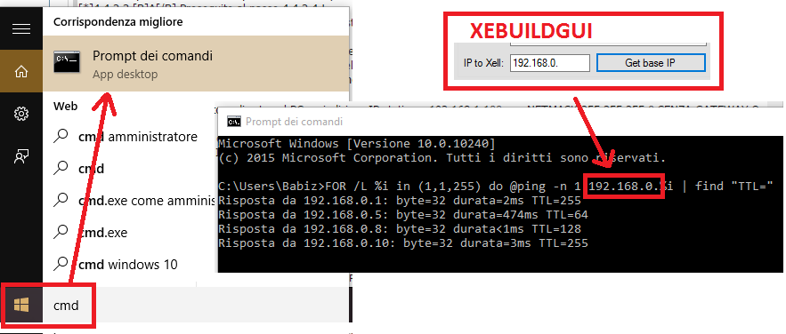

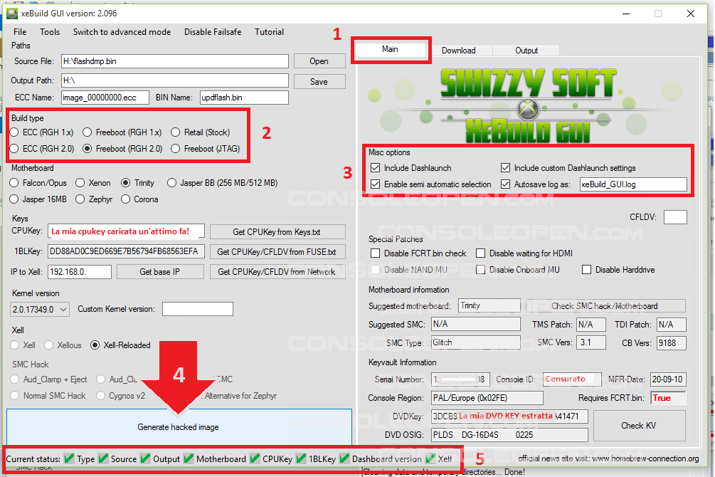

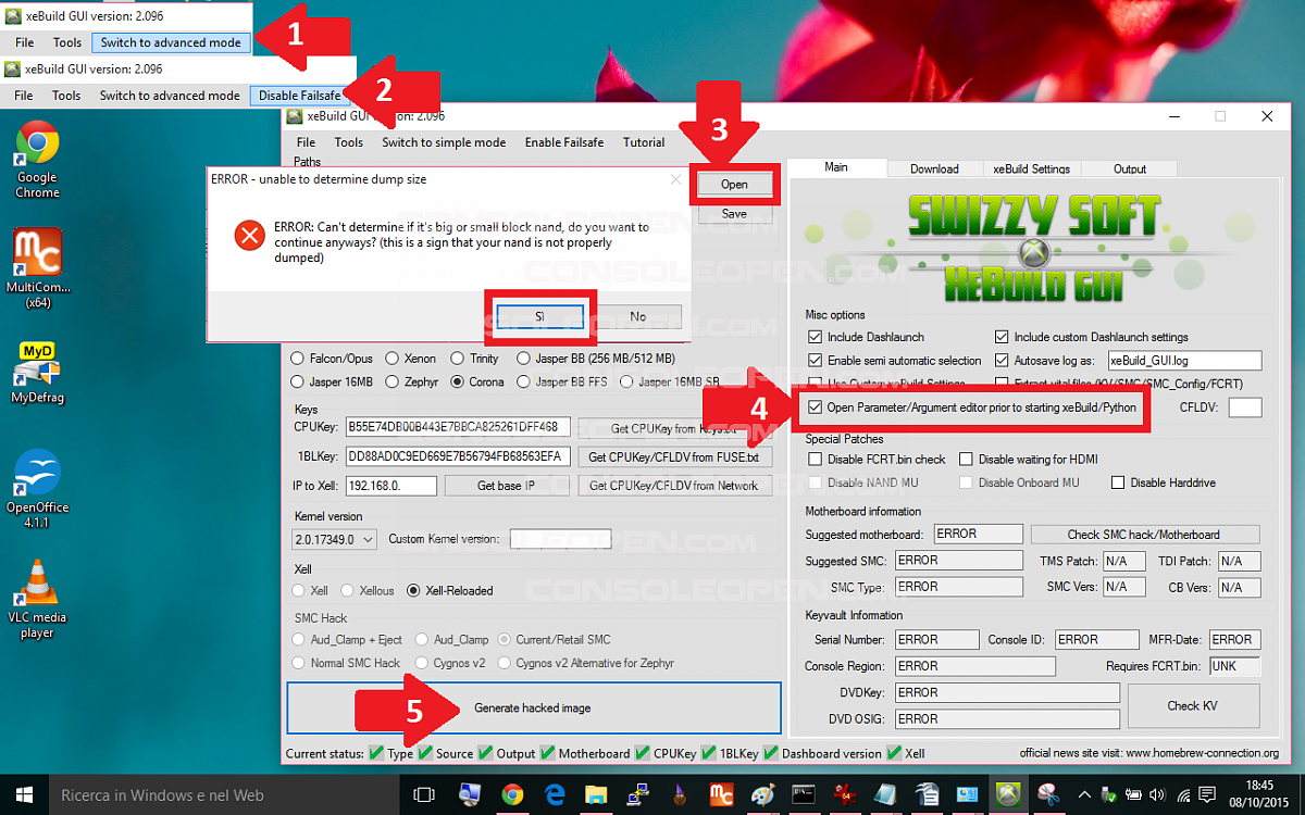

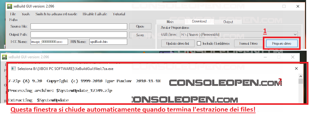

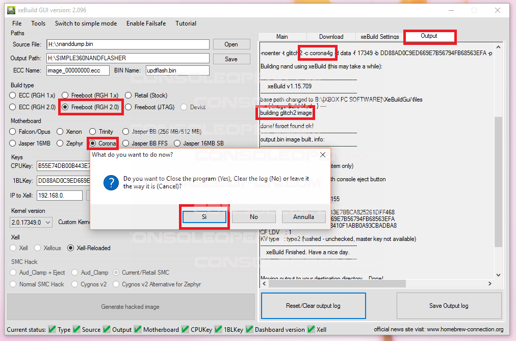

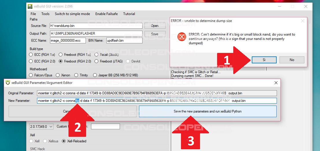

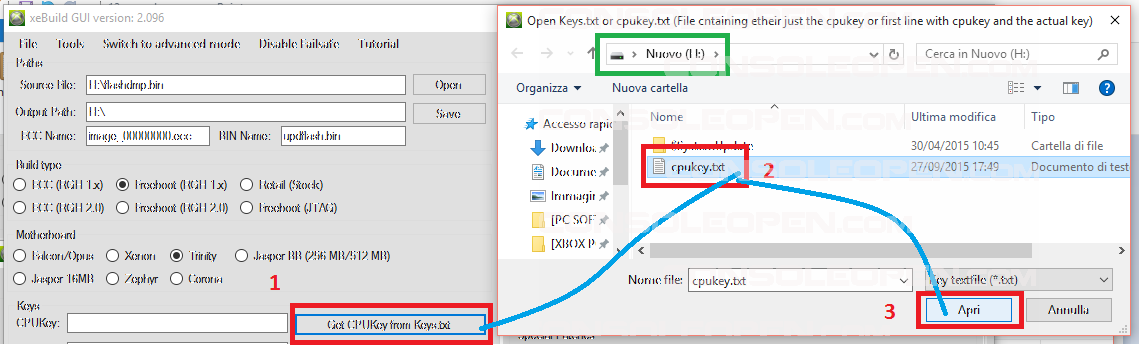

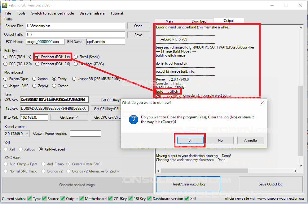

    PARTE 4: Utilizzo di XEBUILDGUI, caricamento immagine, patch e salvataggio immagine aggiornata su USB
    Bene,bene,bene,bene. Eccoci giunti alla parte più "succulenta" prestate attenzione alle illustrazioni, e la vostra immagine XeBuild sarà pronta in 30 secondi! (Circa)
    Questa immagine rappresenta una panoramica dei passaggi (numerati) da seguire per creare la Vostra immagine XeBuild di aggiornamento all'ultima versione di dashboard NXE / Kernel disponibile;
    Nome: 14 reviewandgenerate.png
Visite: 631
Dimensione: 51.1 KB
    Di seguito spoilerati, i passaggi nello specifico:

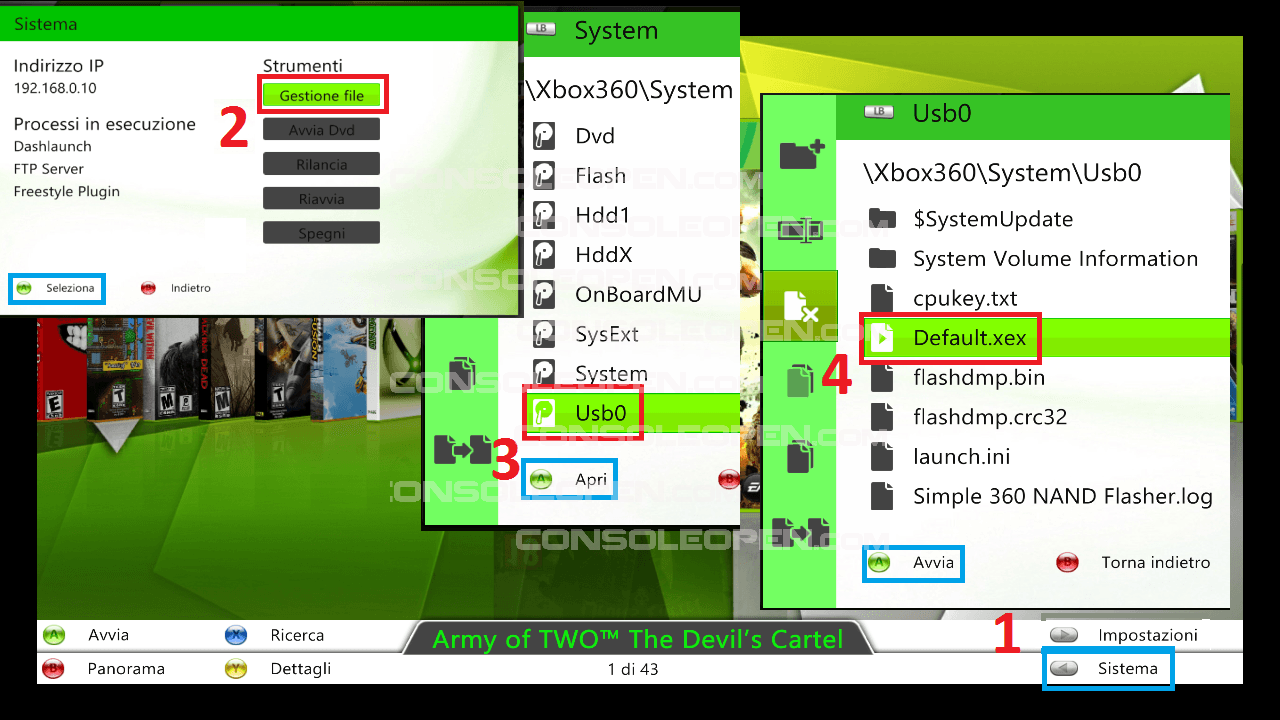

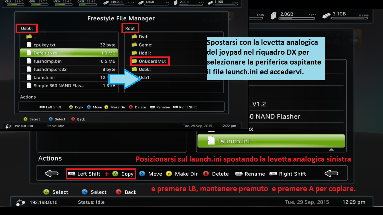

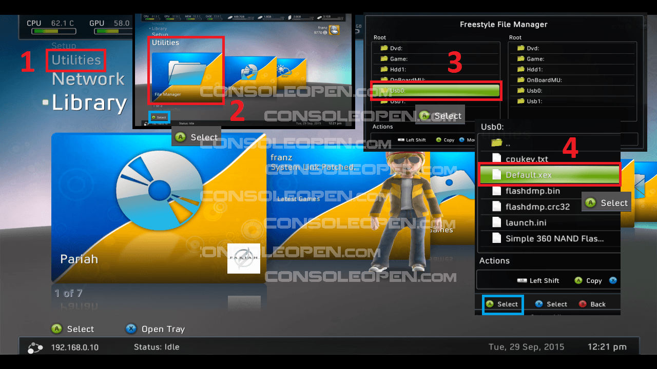

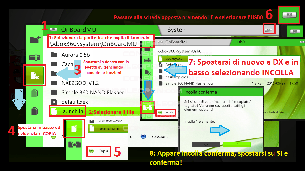

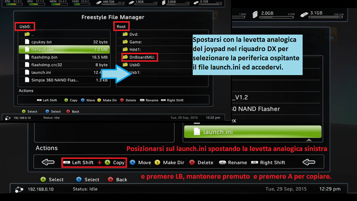

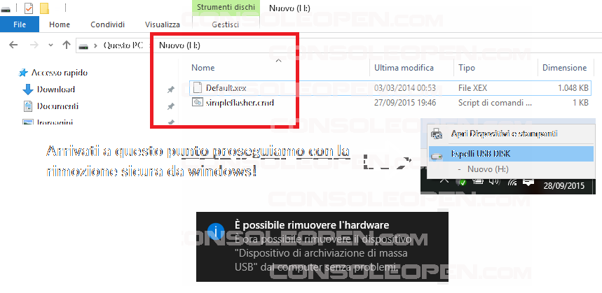

    PARTE 5: OPERAZIONI FINALI scrittura immagine aggiornata su CONSOLE e aggiornamento Avatar
    Ecco, finalmente possiamo flashare questo aggiornamento nella console! ERA ORA!
    Siete passati alla console lasciata accesa, due minuti fa (il tempo di leggere ed attuare la PARTE 4 poi)
    Avete la schermata del Vostro filemanager con la vostra unità USB rimovibile inserita, dopo averla rimossa in sicurezza dal PC, senza che dovessi ripetervelo per l'ennesima volta??? BENE!!
