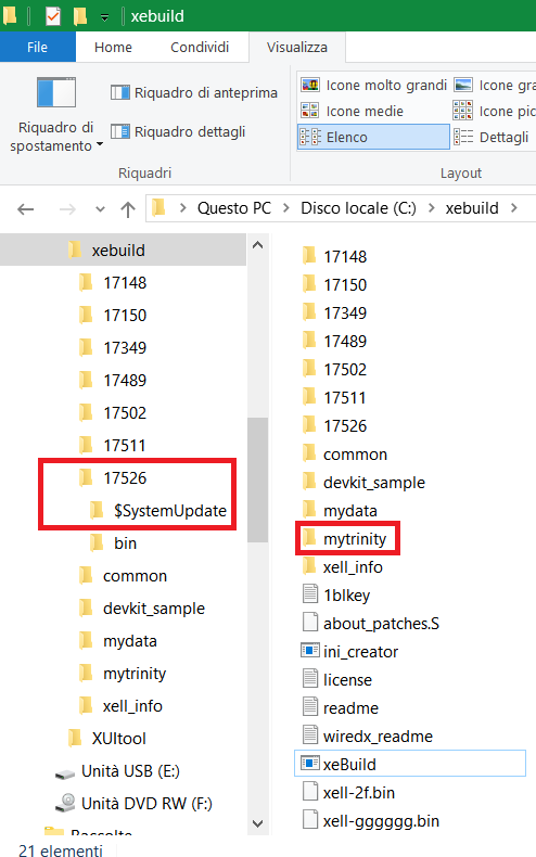

    • Cominciamo con Xebuild, per comodità lo estrarremo in una cartella di nome "xebuild" direttamente in "C:\" !
    • Dopodichè scompattiamo il SystemUpdate all'interno della cartella "\xebuild\17526\" (importante)
    • Prendiamo il pacchetto Dashlaunch e scompattiamolo sempre all'interno di "C:\dashlaunch"
      Da notare che il contenuto del pacchetto "for_xxbuild.zip" che verrà estratto io l'ho scompattato all'interno della cartella "C:\xebuild\common\"
    Ora la situazione della struttura delle cartelle sarà la seguente:

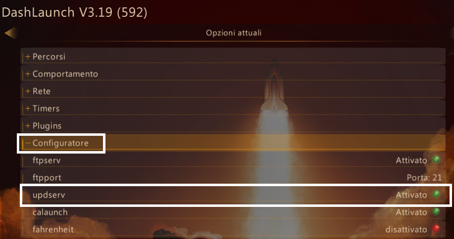

    Assicuratevi che il server "updserv" sia attivo scorrendo le schermate dell'installer fino al pulsante
    "Info Sistema" , entrate nella schermata e prendete visione dello stato del server di aggiornamento.
    Nome: UPDSRV ATTIVO.png
Visite: 1605
Dimensione: 95.8 KB
    TIP: Se non vedete l'indirizzo IP:
    Si renderà necessario tornare indietro alla schermata di modifica delle impostazioni, sotto la voce "Configuratore" si attiva l'elemento "updserv" poi scorrendo le scermate fino alla schermata di salvataggio si andrà a selezionare l'ini corrente, salvando la configurazione.
    Riavviando si rendo no effettive le modifiche.

    Fase 5: Verifica dei file "sensibili"
    Se tutto si è concluso come da manuale, ora troverete dentro la Vostra cartella di "salvataggio" una sfilza di files, come questi di seguito, il che sta ad indicare che è tutto pronto per l'aggiornamento e che comunque anche se ci fosse un problema durante lo stesso , con i file contenuti in questa cartella potrete facilmente riflashare la nand / eMMC della console a mano.
    Nome: mydata saved.png
Visite: 1399
Dimensione: 41.2 KB
