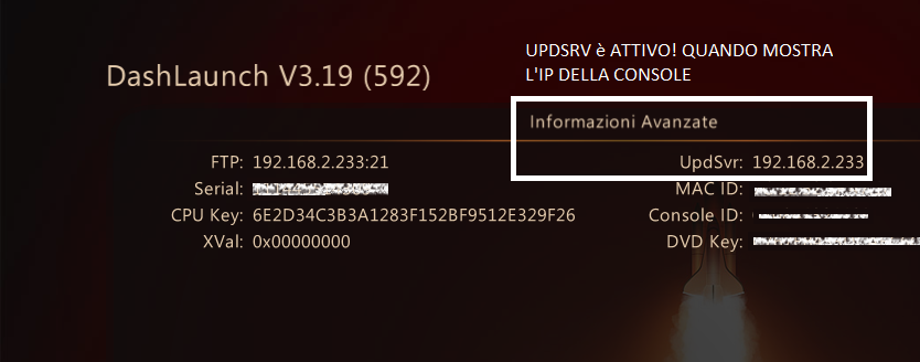

Assicuratevi che il server "updserv" sia attivo scorrendo le schermate dell'installer fino al pulsante
"Info Sistema" , entrate nella schermata e prendete visione dello stato del server di aggiornamento.
Allegato 20328

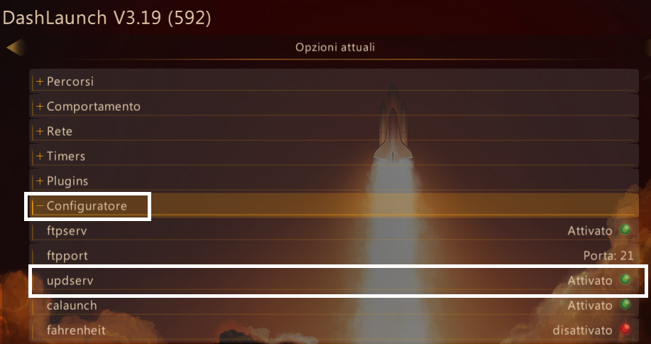

TIP: Se non vedete l'indirizzo IP:
Si renderà necessario tornare indietro alla schermata di modifica delle impostazioni, sotto la voce "Configuratore" si attiva l'elemento "updserv" poi scorrendo le scermate fino alla schermata di salvataggio si andrà a selezionare l'ini corrente, salvando la configurazione.
Riavviando si rendo no effettive le modifiche.
Allegato 20329

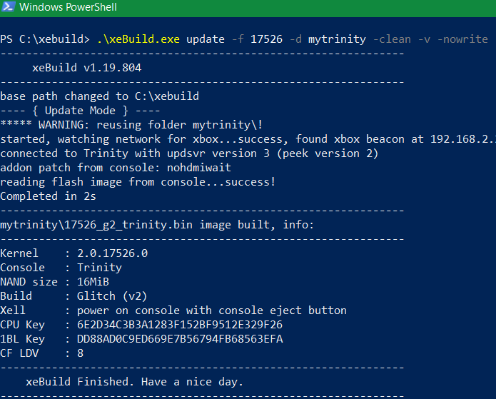

Ora avviamo xebuild in modalità "di test" per verificare, prima di tutto che la console sia raggiungibile in rete e che sia possibile effettuare dunque l'aggiornamento della flash senza errori:
PS C:\xebuild>
Codice:
.\xeBuild.exe update -f 17526 -d mytrinity -clean -v -nowrite
TIP: il comando si scrive ad esempio iniziando a digitare "xe" seguito dal tasto "TAB" della tastiera, vedrete apparire automaticamente l'intero comando.
Allegato 20330
Spiegazione della sintassi di XeBuild :
update
indica di procedere in modalità aggiornamento.
-f 17526
indica a xebuild di utilizzare le patch contenute all'interno della cartella specificata, che è appunto "17526"
-d mytrinity
indica a xebuild di effettuare un dump di tutti i dati necessari direttamente dalla console.
Logicamente dovrete inserire il nome della cartella che avete scelto di creare tramite il comando "mkdir" precedente.
-clean
indica a xebuild di non utilizzare determinati dati di profilo, per eseguire un'aggiornamento pulito appunto.
-v
mostra una descrizione dettagliata delle fasi di esecuzione.
-nowrite
chè è la cosa fondamentale da scrivere, indica a xebuild di non effettuare alcuna modifica nella console.
Xebuild sputerà un output come questo a video.
Terminate premendo nuovamente invio.

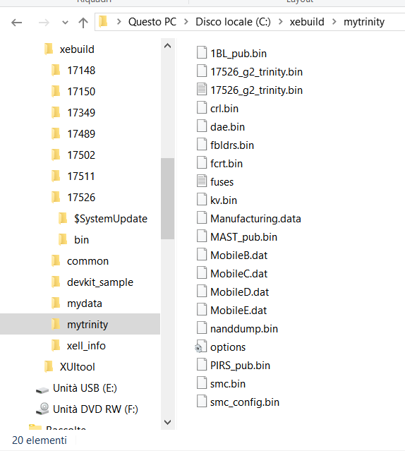

Fase 5: Verifica dei file "sensibili"
Se tutto si è concluso come da manuale, ora troverete dentro la Vostra cartella di "salvataggio" una sfilza di files, come questi di seguito, il che sta ad indicare che è tutto pronto per l'aggiornamento e che comunque anche se ci fosse un problema durante lo stesso , con i file contenuti in questa cartella potrete facilmente riflashare la nand / eMMC della console a mano.
Allegato 20331
Se invece ricevete messaggi di errore od altro, è necessario interrompere questa procedura e procedere alla diagnosi per capire cosa c'è che non và. (Argomento che cmq non verrà trattato in questa sede)

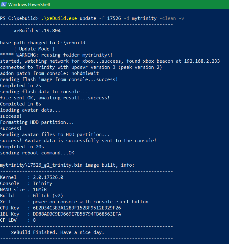

Fase 6: Applicazione definitiva dell'aggiornamento.
Una volta verificato che il sistema di aggiornamento sia fattibile procedere inviando nuovamente il comando , ma ovviamente stavolta senza specificare la flag -nowrite !
Per fare ciò sarà sufficente usare il tasto "freccia su" della tastiera per richiamare la stringa precedentemente immessa in PowerShell, dopodichè si andrà a cancellare la flag -nowrite e successivamente si darà invio per avviare l'operazione.
PS C:\xebuild>
Codice:
A video verranno visualizzate le informazioni di seguito, il procedimento è molto veloce e permette di aggiornare l'immagine xebuild ed i dati Avatar in un sol colpo!
Allegato 20332
Alla fine del procedimento la console si riavvierà automaticamente!
