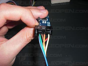

Dunque dobbiamo collegare la massa
GND e il punto
RX alla nostra board
Butler, e successivamente collegare il nostro lettore
UART al pc tramite cavo usb.

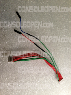

Questo è il cavo per il mio
CK che mi sono "adattato" , i due fili che escono (
RX e
GND)  vanno ai pin header del
Butler, se lo volete fare anche voi, vi ricordo che dovrete usare un molex fornito con un
CK perchè quelli classici dei lettori Xbox 360 non hanno gli ultimi due cavi inseriti, e uno di quelli purtroppo è il
RX!

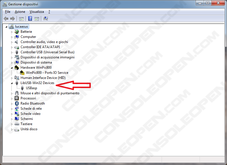

Bene ora andiamo a verificare che porta
COM ha assegnato Windows al nostro
UART!
Start ==>
Gestione Dispositivi ==>
Porte COM & LPT

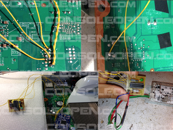

Dunque, dentro l'archivio
RGH-Butler troveremo la
GUI Java, attacchiamo l'alimentatore alla Xbox 360 e attacchiamo il cavo che va dalla
UART al
Butler.

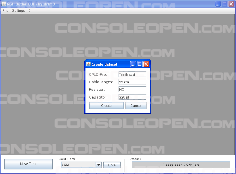

Clicchiamo su
NEWTEST:
E compiliamo il
FORM:
- CPLD FILE: Scriviamo il nome del timing programmato all'interno del chip.
 - Cable lenght: Qui appuntiamo le varie lunghezze dei cavi, io mi sono scritto solo quella del cpu_reset.
 - Resistor: Qui scriviamo i vari fix fatti con le resistenze
 - Capacitor: Qui scriviamo i vari fix fatti con i condensatori, io mi sono scritto solo quello del cpu_reset.
Bene clicchiamo su "
CREATE" e verrà creato il
dataset in base alle caratteristiche da noi messe, a questo punto non resta che accendere la console e aspettare che finisce i cicli di boot!

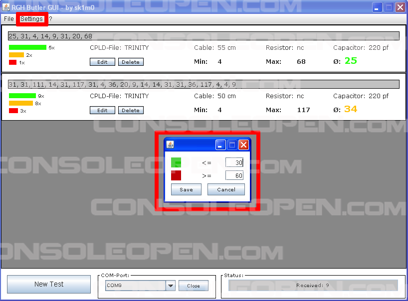

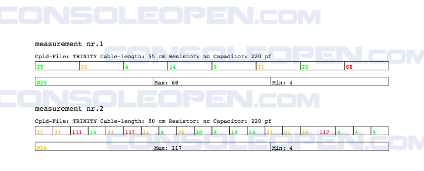

Di seguito vi mostro uno screen di test fatti su una Xbox360 Slim trinity, ho fatto sia il ciclo da 20 che da 8, cambiando cpu reset da 50 a 55 cm.
Nel programma inoltre possiamo salvare l'intero
LOG in file
BUT che poi possono essere ricaricati in futuro nel programma, se questo non bastasse c'è anche una funzione che esporta tutto il contenuto in un PDF formattato ad-hoc!
E per finire nelle impostazioni del programma possiamo cambiare il margine dei valori che gestiscono il colore di output del risultato
