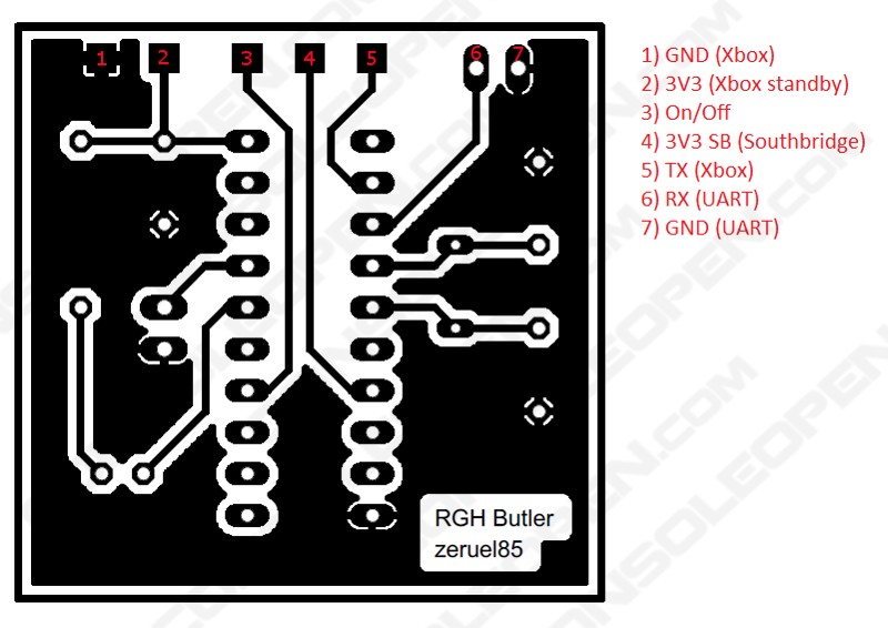

Dunque dobbiamo collegare la massa
GND e il punto
RX alla nostra board
Butler, e successivamente collegare il nostro lettore
UART al pc tramite cavo usb.
Questo è il cavo per il mio
CK che mi sono "adattato" , i due fili che escono (
RX e
GND) vanno ai pin header del
Butler, se lo volete fare anche voi, vi ricordo che dovrete usare un molex fornito con un
CK perchè quelli classici dei lettori Xbox 360 non hanno gli ultimi due cavi inseriti, e uno di quelli purtroppo è il
RX!
