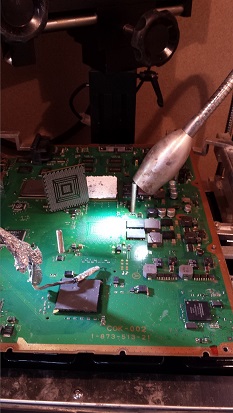

Ma infatti lo stacco dopo, altrimenti per risaldare le palle è una tragedia :D
from Galaxy NOTE 2
from Galaxy NOTE 2
io lo rimuovo sempre ihs, e stacco ad aria a 235/240 massimo , uso aria e ho anche il top ir "guarda caso con ir scoppiavano tutti i bga"
magari bisogna trovare il giusto setup "distanza/tempo" come dice poyoco
comunque leone hai preso una bella stanzione , personalmente con l'aria mi trovo da dio , non ho mai avuto un popcorn su bga da quando la uso !
unico problemi con l'aria e che ogni tanto mi faceva sollevare i condensatori sul bga "risolto abbassando a 4/5 il flusso d'aria"
L'his l'ho levato dopo aver dissaldato la gpu
Per me se lo togli prima e' meglio, poi magari metti a 5 cm il top, e mandi il preheter.
al 100% di potenza e il top al 70%
3/4 del lavoro fallo col preheter ed 1/4 con il top
Siiiii
Io dissaldo il bga e poi lo risaldo senza placca IHS
Ovviamente se tu hai il top ad aria , 5 cm sono troppi di distanza dal bga.
Io tengo 2/3 millimetri di distanza dal no le al bga idem con patate sotto con il bottom hr
X adesso non ho alre ps3 da provare....cmq su 5 gpu le uniche 2 che si sono salvate sono le 2 che ho dissaldato con his e poi le ho saldate senza his arrivando ad una temp di 205°

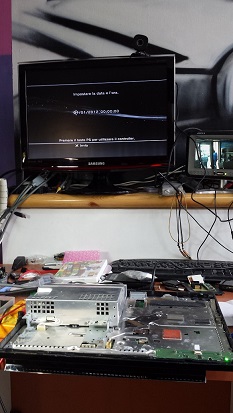

appena fatta 60 Gb....
fatti non pugne@te
