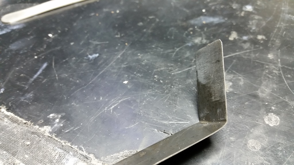

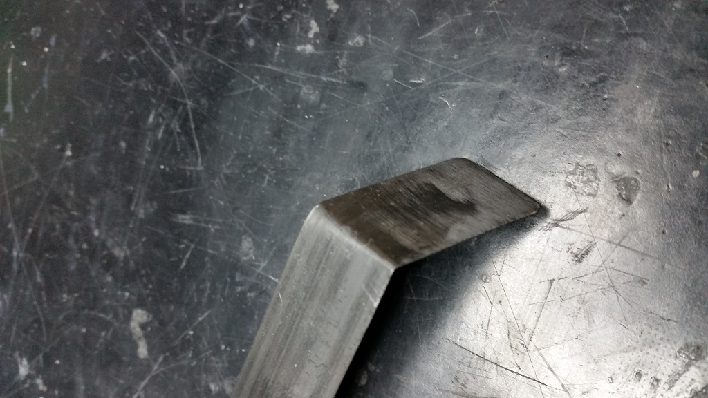

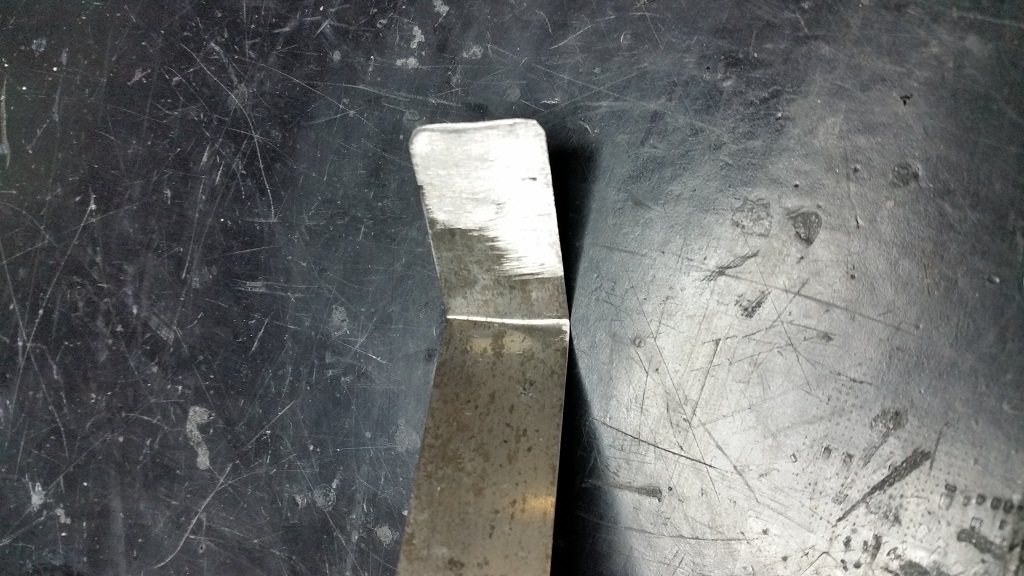

avete presente le fasce metalliche che vengono utilizzate per gli imballaggi? ecco ho utilizzato quella.... l'ho molata per renderla ancora pių fina e gli ho creato una sorta di lama sempre con la mola.
alla fine l'ho passata con carta abrasiva finissima........entra nel CELL come un coltello caldo nel burro ;)
fotina?

appena arrivo in magazzino ti posto le foto.....

Allegato 17151Allegato 17152Allegato 17153
ah okey e' simile alla palettina che uso io ,partendo sempre da un'angolo, ho anche ritagliato una tessera megnetica ad angolo retto 90 gradi in modo tale da appoggiarla sulla cpu , appena riesco ad infilzare l'angolo alto si puo' dire che il gioco e' fatto
ma faccio sempre attenzione anche quando faccio scorrere la paletta nel silicone !
