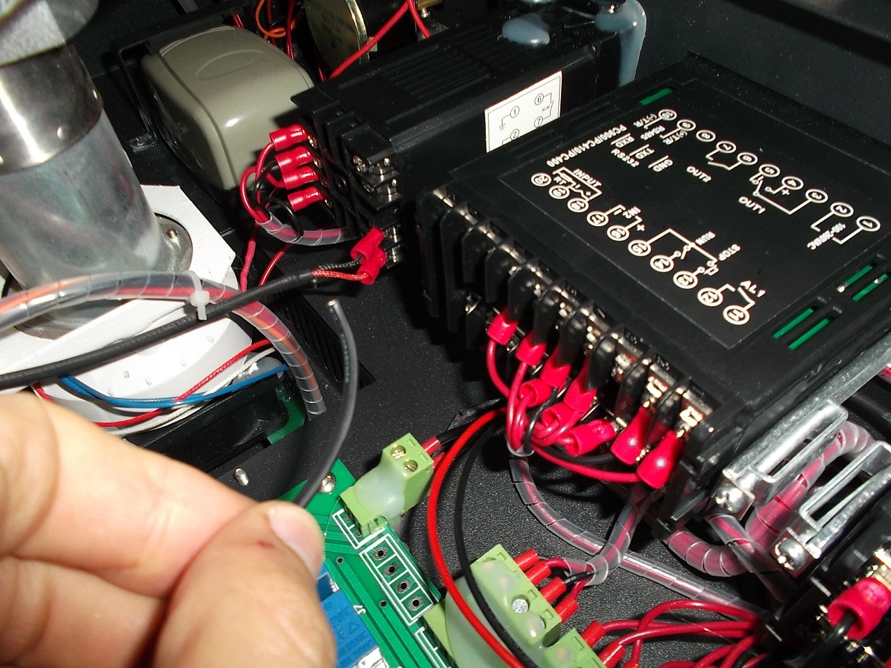

Penso di si perché ha le uscite che ci sono sul pid
Non ce l'ho sotto mano (il pid).. Ma su quei pin ci sono delle scritte?
from Galaxy Note

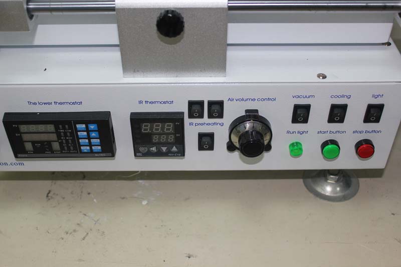

Dopo il laser...
Prossima modifica sposta gli interuttori dei plate L & R da laterali a frontali ;)
Allegato 11172
se gli interruttori non c'erano, poteva essere una buona idea, ma ci sono già quindi dovrei spostare tutto di fronte, questo è un problema per il pannello perchè ci sarebbero poi dei fili che intralciano l'apertura, il corpo del preheater è separato da 2 lamiere, quindi non lo posso fare, o meglio, se lo faccio è parecchio scomodo. Cmq grazie del consiglio, si potrebbe adottare su altre stazioni. Poi se ci pensi, di fronta io ho l'interruttore dell ON off ventola quindi non posso mettere li gli interruttori, non ho lo spazio per mettere + nulla :D

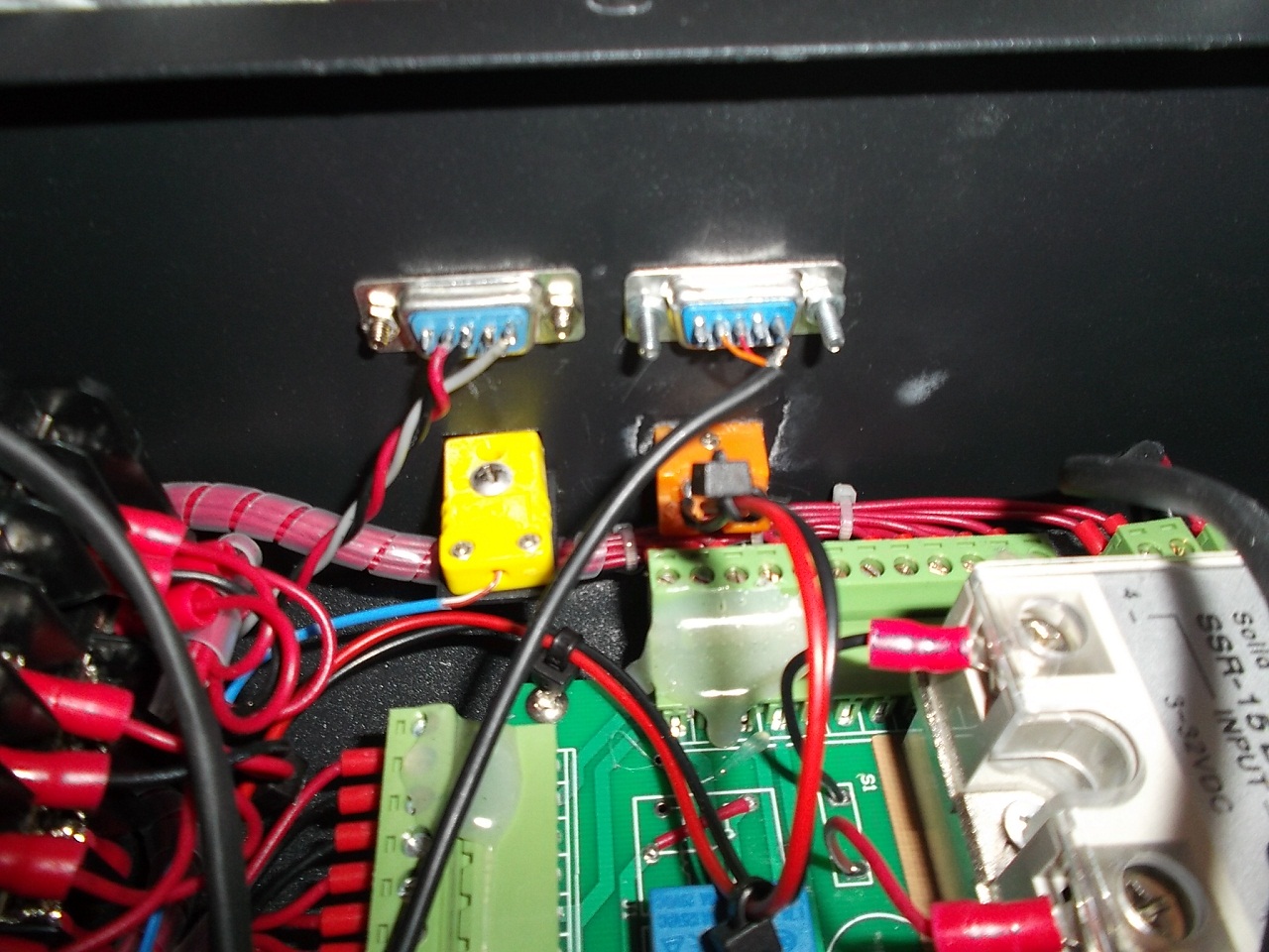

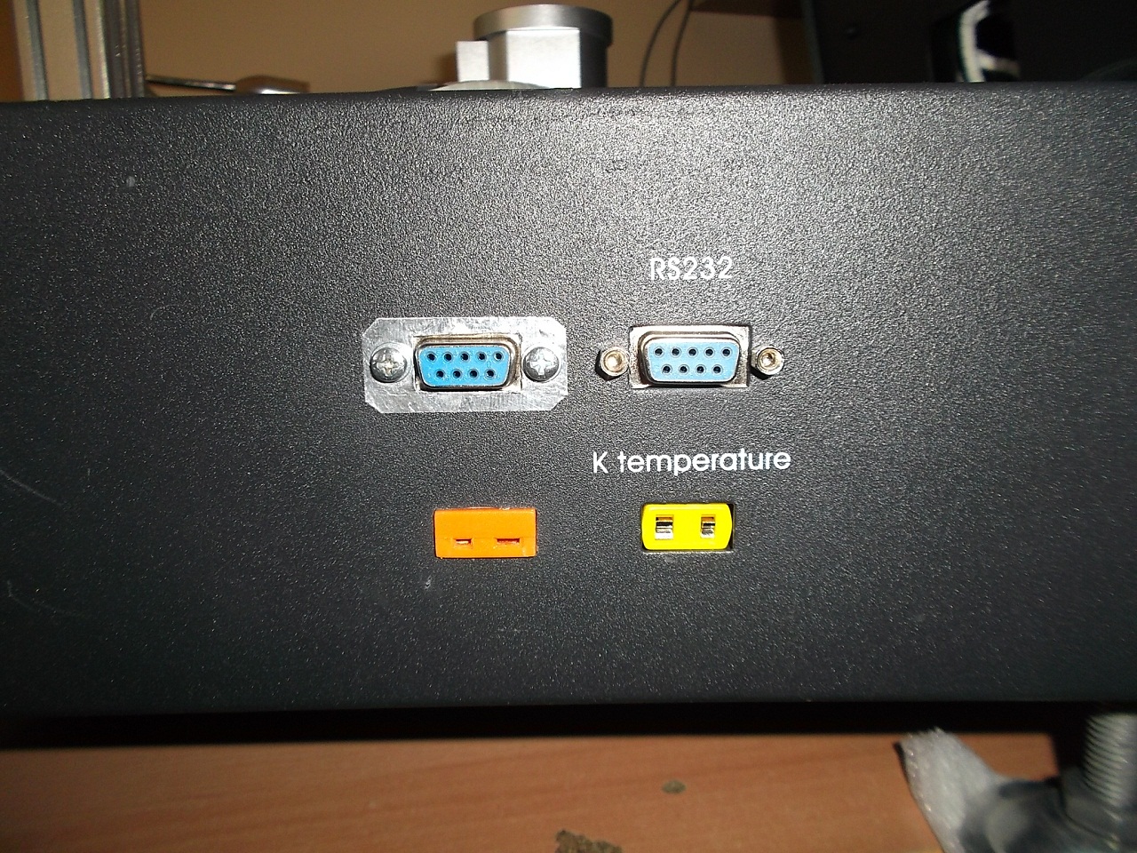

ultime novità
ho montato la rs232 doppia e il doppio connettore, adesso via alle prove!
Allegato 11192Allegato 11193Allegato 11194
