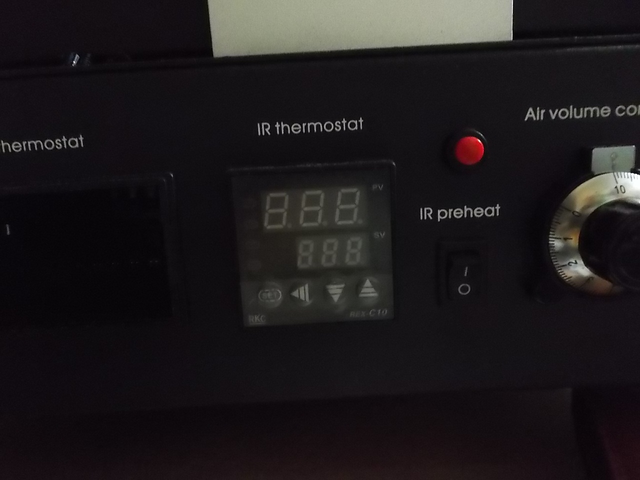

Non ho capito, che c'è che non va? Quale controller intendi? Il Rex?
Non me ne ero accorto, mi sa che non è un vero Rex -.- vabbeh lo posso pure cambiarlo ...però :-/
Chojin il tuo com'è?
il mio è cosi
