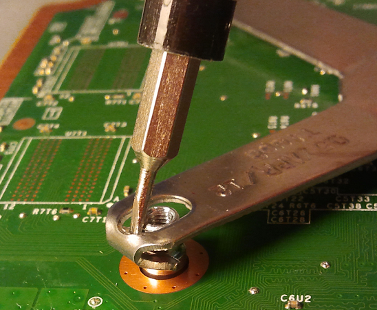

    Smontata ventola ... versione corona V2
    Nome: Fig3.png
Visite: 153
Dimensione: 169.8 KB
    Ps.nella speranza che possa essere utile a qualcuno per smontare blocco metallico ventola non possedendo apposito utensile basta inserire cacciavite di idonee dimensioni tra il foro e il perno e delicatamente sollevare in modo da far uscire il fermo dall' insenatura che si trova sul perno:

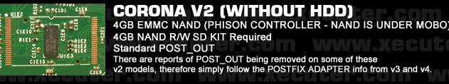

    aquilus
    E' una rara versione di Corona v2 con post out che nasce e muore sotto la CPU.
    Pur avendo il Phison, si sono riscontrati casi in cui il Post Out non è di tipo standard
    e bisogna intervenire come per le Corona v4, con saldatura diretta sotto la CPU
    o con Post Fix Adapter.
    Lo leggi qui:
    Con lotto 1244X diventa rara la possibilità di trovare una v2 standard, anche se il lotto
    di produzione è solo indicativo.
    Smontando il dissipatore ti togli ogni dubbio, anche perchè il glitchip non debugga senza
    il Post out collegato -
    Intervieni quindi come una v4.
