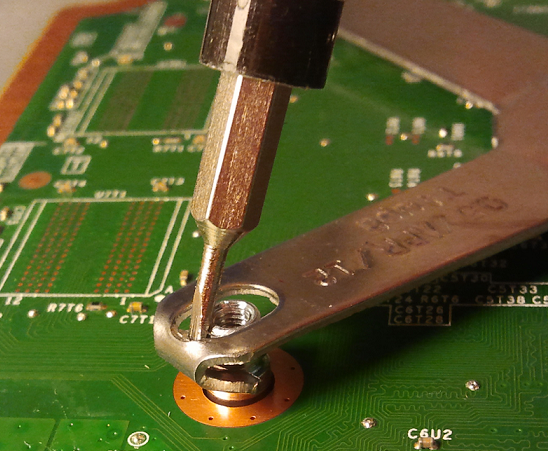

Smontata ventola ... versione corona V2
Allegato 11079
Ps.nella speranza che possa essere utile a qualcuno per smontare blocco metallico ventola non possedendo apposito utensile basta inserire cacciavite di idonee dimensioni tra il foro e il perno e delicatamente sollevare in modo da far uscire il fermo dall' insenatura che si trova sul perno:
Allegato 11080
