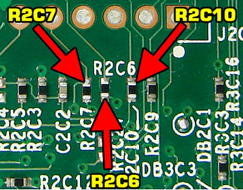

    Scusa aquilus , ma nella mia mboard ho individuato questa immagine....
    E' comune anche con Corona V4?
    Devi vedere se il punto post out 1 fa contatto con massa o levare il dissipatore e vedere se c'è la pista dalla cpu
    R: Aiuto Modding Xbox 360 slim lotto 1244x
    Sì è una V2. Raramente manca il post out però. Meglio se controlli sotto il dissi.

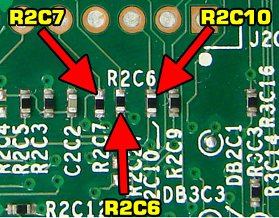

    Inserisco anche questa immagine dove sono presenti tutte le resistenze c6-c7
    a questo punto dovrebbe essere v2 .... dovrei smontare la ventola ma non riesco
    a togliere la ghiera metallica di blocco....
    Ultima modifica di fantasens; 17-05-13 alle 21: 27
