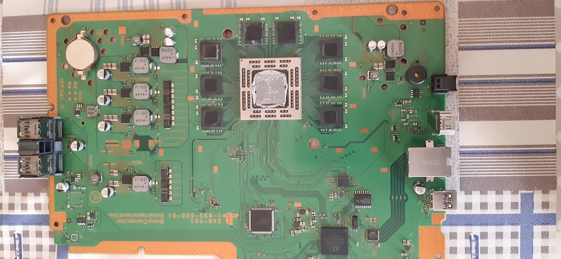

    Dubito che sia il motorino ad essere guasto, di solito quando il disco non viene preso dal lettore si tratta di un problema di alimentazione, dovresti controllare i fusibili sulla scheda madre nella parte che alimenta il lettore, non sapendo di che modello di scheda madre si tratta non posso aiutarti ulteriormente. Una volta individuato il modello di scheda madre potresti cercare qualche video su youtube, in questo, per esempio, viene effettuata appunto la riparazione per il tuo stesso problema [url]https://www.youtube.com/watch?v=Jxeq5c6kj4w[/url]
    EDIT: Dovresti verificare il fusibile marcato F6202 (Fusibile rapido da 1 Ampere) , anche in quest'altro video con una scheda SAD 001 il problema è sempre lo stesso [url]https://www.youtube.com/watch?v=b50RWjpK_K4[/url]
    PS: In base al modello di scheda madre possono cambiare le dimensioni del fusibile, nel primo video dovrebbe trattarsi di un 0603, nel secondo video è leggermente più piccolo 0402 (1mm) entrambi sono comunque da 1A
    Ovviamente fai sapere!

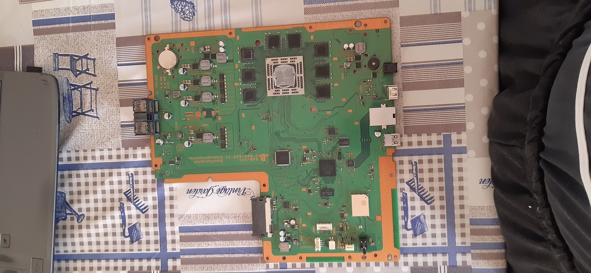

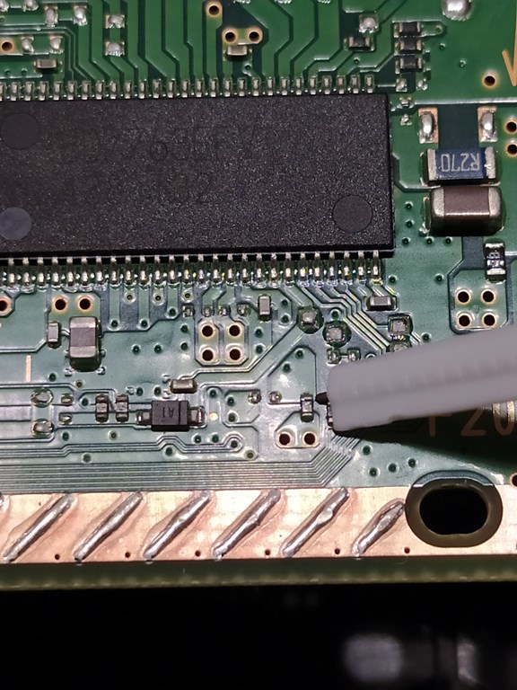

    Ciao e intanto grazie, scusa per i tempi prolissi ma lo faccio a tempo perso, la mia ps4 è una CUH-1116A e monta una scheda madre sab-001, ho cercato il fusibile F6202 ma non l'ho localizzato; anche cercando online, ho trovato pochetto.
    Se riesco, posto qualche foto magari riesci a darmi indicazioni più precise.Nome: 20201121_160029(1).jpg

    ... ma il pacco sulla tovaglia è una cosa voluta o ti è venuta di istinto?
    Poi seconda domanda, se mi permetti. Non trovi il il fusibile F6202 e vorresti spostare tutto il chip? E posso sapere come lo vorresti spostare? Giusto per curiosità ......
    Ultima modifica di nrg17; 24-11-20 alle 01: 11
    Oct 2020
    15
    Il pacco è scappato... per quanto riguarda il fusibile, come ho detto non lo trovo, sarò ceco; e per il chip, qualcosa mi invento, se salta per aria pace, la tengo solo per giochi online.

    la mia se montavo il lettore di unaltra play completo di scheda dava errore CE-35888-2 quando tentavo l'aggiornamento, se hai la scheda originale che non fa girare il motorino che serve al meccanismo di trascinamento del disco prova a controllare il fuse che ti indico in foto e se lo trovi aperto ponticellalo sulla mia era aperto e pre questo non tirava il disco dentroNome: 4 fusibile.jpg
Visite: 591
Dimensione: 133.7 KB
