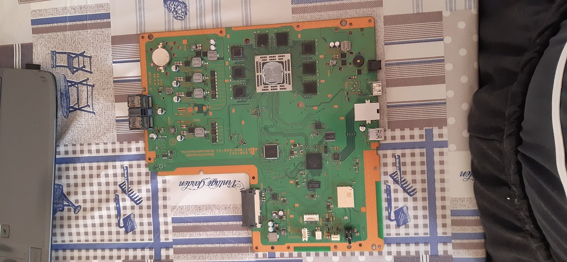

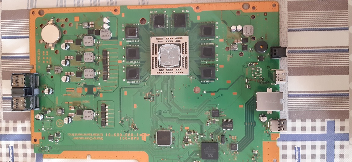

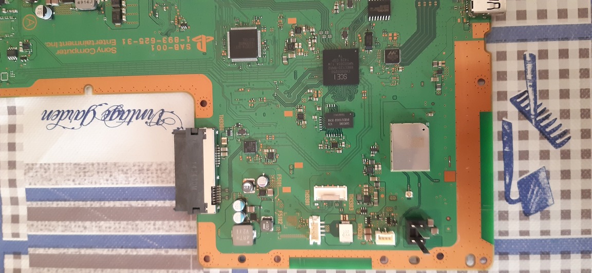

Ciao e intanto grazie, scusa per i tempi prolissi ma lo faccio a tempo perso, la mia ps4 è una CUH-1116A e monta una scheda madre sab-001, ho cercato il fusibile F6202 ma non l'ho localizzato; anche cercando online, ho trovato pochetto.
Se riesco, posto qualche foto magari riesci a darmi indicazioni più precise.Allegato 20489Allegato 20490Allegato 20491

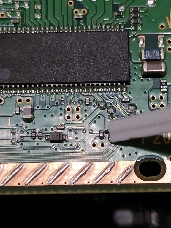

la mia se montavo il lettore di unaltra play completo di scheda dava errore CE-35888-2 quando tentavo l'aggiornamento, se hai la scheda originale che non fa girare il motorino che serve al meccanismo di trascinamento del disco prova a controllare il fuse che ti indico in foto e se lo trovi aperto ponticellalo sulla mia era aperto e pre questo non tirava il disco dentroAllegato 20495
Maxx1
Allegato 20495

Debugbrain so benissimo che non vanno ponticellati, riparo tv per lavoro ma non ne avevo di cosi piccoli e non conosco il valore in mA perche probabilmente è da qualche centinaio di milliampere credo, e non avendolo l'ho lasciato ponticellato dicendo poi mi informo e lo sostituisco e sai come finiscono ste cose:) gia è un miracolo che ho recuperato questa play lasciataci da un cliente e rimasta su uno scaffale per 3 anni
Maxx1
Aldilà di come possono andare certe cose, specie sapendo che i fusibili vanno sostituiti e non ponticellati, avresti potuto specificarlo te, la mia precisazione non voleva essere niente di personale, semplicemente andava fatta.
