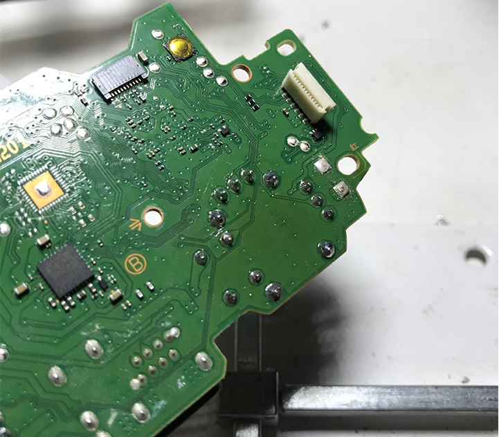

    Potrebbe essere il chip. Comunque senza gli analogici installati ho visto che non rimane centrato quindi sono necessari gli analogici installati. Potrebbe anche essere una saldatura non fatta bene...

    Eppure credo di aver fatto una discreta saldatura.. Allego un'immagine della saldatura che avevo fatto prima di dissaldare tutto, così potrete vedere se è fatta "ad arte". L'immagine si riferisce al Modulo 3D sx ma il risultato è praticamente lo stesso del Modulo 3D dx.
