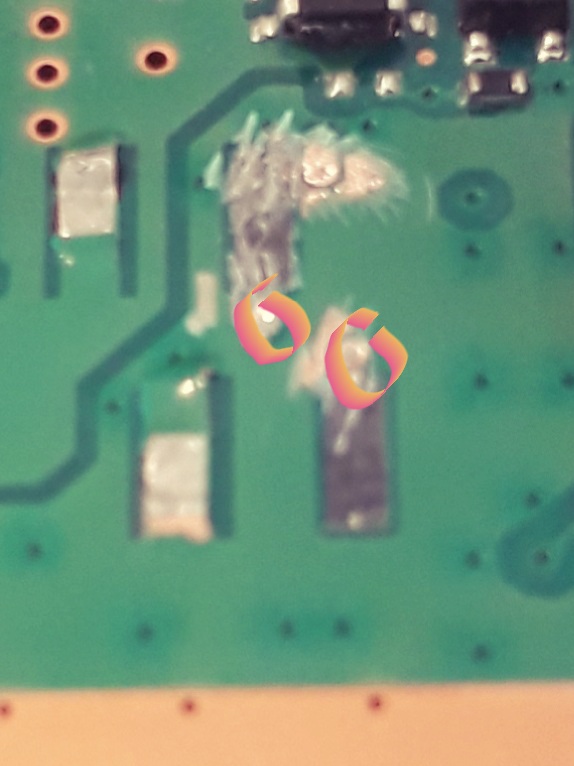

    Salve ragazzi, avrei bisogno del vostro aiuto .
    Come da titolo ho questa ps4 schedamadre sab-001 , con il morsetto alimentazione strappato dalla scheda madre.

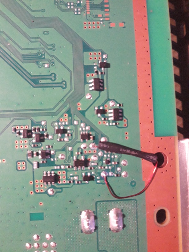

    La massa e il pin collegato ai 2 condensatori sono ok, gli altri 2 sono saltati.Sono riuscito con il tester a individuare 2 punti sotto la scheda collegati ai 2 punti che ho ritrovato grattando le piazzole ,ho ponticellato , ma la ps4 emette il bip e lampeggia luce blu per un secondo e si spegne.
    Corti non ce ne sono , ho testato 100 volte prima di alimentare, i valori dei pin a massa sono giusti(misurati prima di saldare)..cosa ne pensate?
    .grazie per l l'attenzione 

    a "naso" manca un voltaggio. Guarda sul tubo mettendo dopo il link vy-Bzq86PH0 e goditi il buon andrew paul che ti spiega per bene ...

    Grazie per la riposta, ho pulito le piazzole con la treccia e ho lasciato solo i 2 fili saldati sotto,ora sembra ok
    Ultima modifica di peraska; 31-03-21 alle 23: 31
    Per esperienza di ripristino piste sui connettori ti posso dire che saldare un filo da una parte all'altra della scheda è una soluzione provvisoria. con le oscillazioni e il riscaldamento o si spella o non regge la tensione. Meglio che cerchi il reoforo corrispondente e ripristini usando solo un lato della scheda per le saldature

    Grazie del consiglio..appena succederà ci rimetterò mano e farò come dici��
