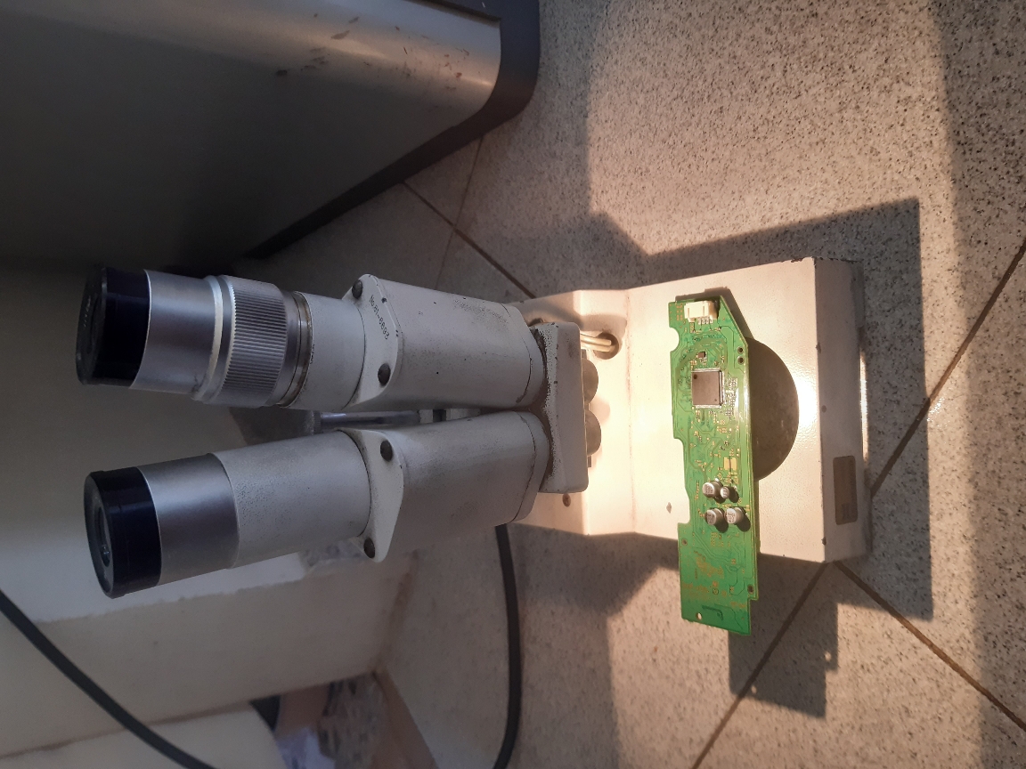

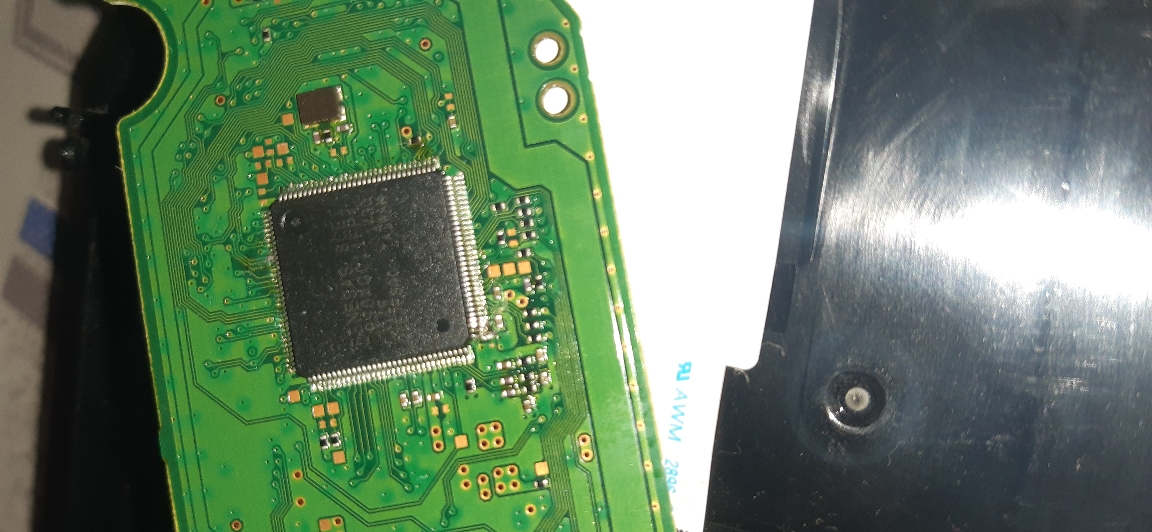

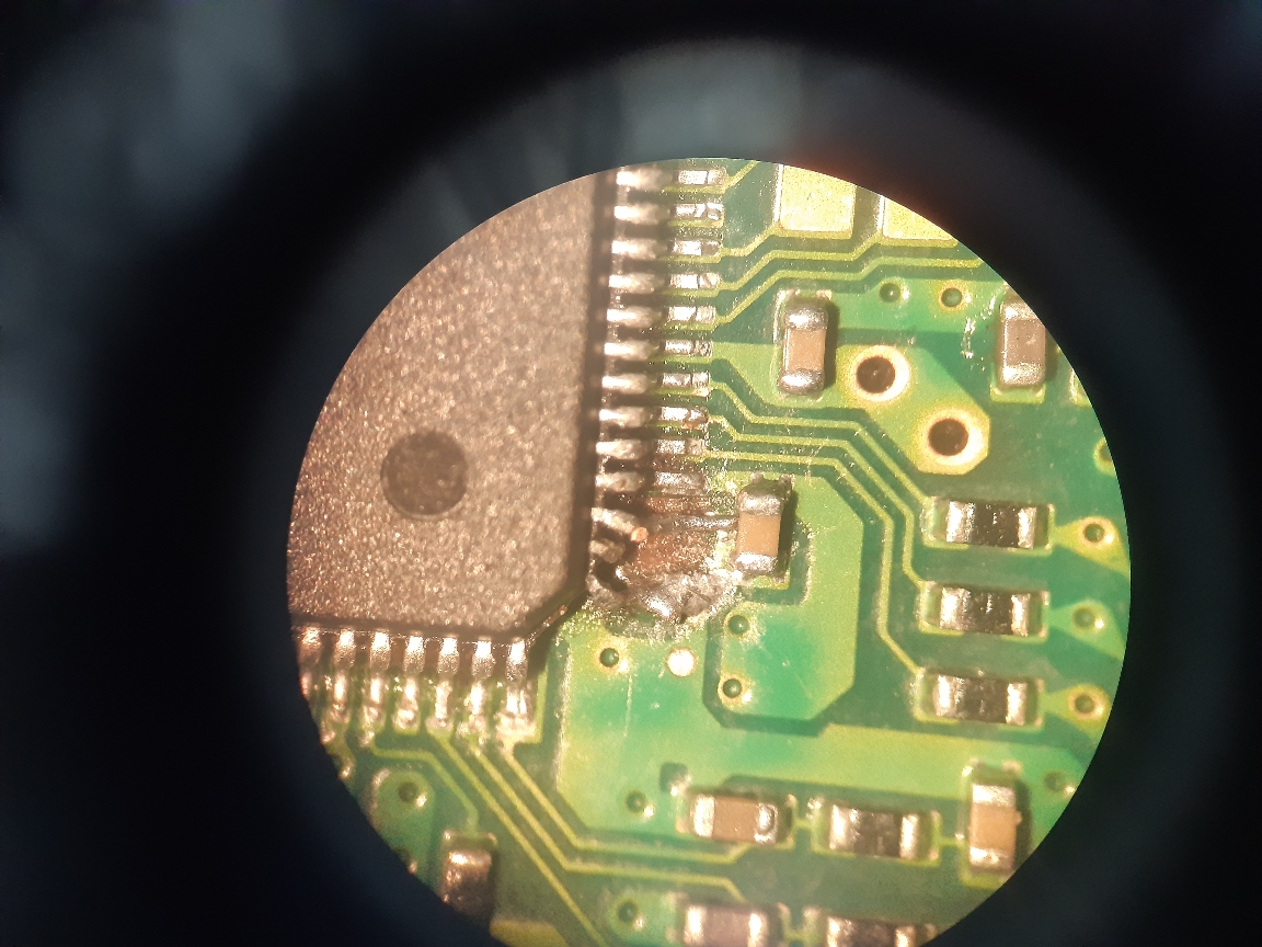

    Certo "Debugbrain" hai perfettamente ragione, inizialmente come detto in precedenza, volevo spostare il chip renesas da una bdp all'altra; ma vista la difficoltà e la mia scarsa esperiena dopo alcune prove (non sulla originale ovviamente) ho deciso di dedicarmi al ripristino delle piste rovinate sulla originale, a questo punto direi con ottimi risultati.
    Ovviamente ho anche sostituito i tre fusibili e il condensatore posto vicino al chip che gestisce il motorino, il tutto solo grazie al microscopio che ho reperito da un amico.
    Appena cambio la pasta termica, quini rismonto tutto, vi posto qualche foto.

    Buonasera, come al solito le mie tempistiche sono eterne.
    In risposta a nrg17, si, l'ho aggiornata alla versione 8.03.
    Vi posto le foto del lavoro, e visto che ci siamo siccome sono scrupoloso, ho misurato le temperature dell'aria in uscita e: durante il gioco stanno tra i 53/56 gradi, senza giocare quindi nella home, sta a 51. Che ne dite?
