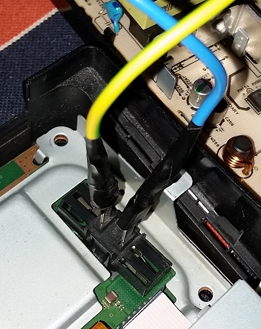

Allegato 19912

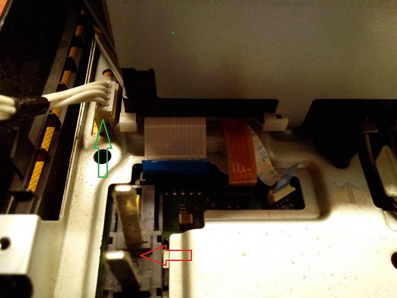

Nella prima foto con il connettore la freccia destra prendo i fili e li attacco al ATX come schema di Giovanni.
Sempre nella prima foto alla freccia rossa prendo i 12 V dal ATX come mostro nella seconda foto.
Allegato 19913
Sto sbagliando qualcosa?
Ciao ciao e grazie a tutti.
Scusami, non voglio sembrarti bacchettone ma non capisco come scrivi, fatto sta che "si" sui due contatti principali ci devi connettere i 12v e la gnd del atx ma per far si che funzioni devi prendere anche i 5v, i 3,3v ed un altro gnd sempre dal atx e collegarli ai contatti del connettore bianco indicato dalla freccia verde, non c'è niente da rovinare, basta utilizzare del filo che abbia un diametro che entri nei forellini della prolunga bianca, sia l'atx che l'alimentatore della ps3 se non connetti anche gli altri fili non funzionano perchè non arriva l'impulso.
Ok, nessun problema, non avevo fatto caso che si poteva inserire i file nel connettore bianco, grazie per il consiglio.
